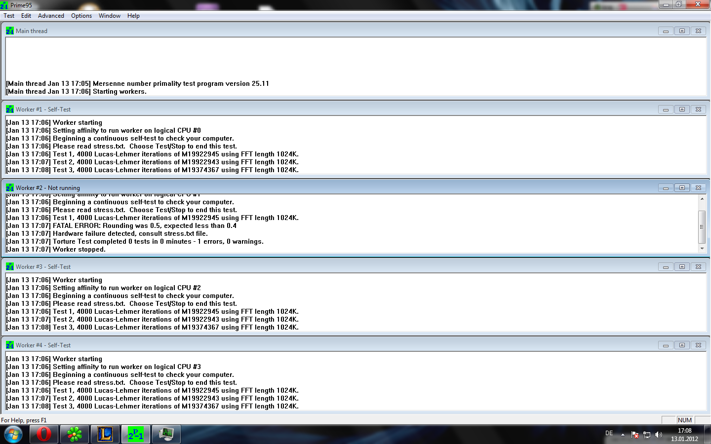

Es könnte an vielem liegen, übertaktet, undervoltet, alte Festplatte, defekter Ram ....
Lass mal den Prime95 drüberlaufen!! um einen Hardwaredefekt auszuschließen!!

Lasse grade Prime laufen. Habe ein Fehler bei meiner 2 Core gefunden.
Hier Bild
Hier noch ein BIld
