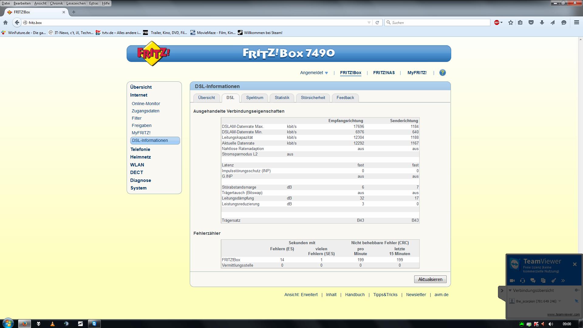

Anbei noch ein Screenshot zu den Werten in der Fritzbox.

Die störabstandsmarge mit 6db ist schon schlecht. Alles unter 5db bringt syncloss. Wie alt ist die tae dose? Hatte mal selbes Problem wo die dose schuld war. Als ich den Splitter direkt angeschlossen hatte war das Problem weg weil bei mir der wert immer wieder unter 5db gedropt ist. Je höher die störabstandsmarge ist desto besser und dieser wert kommt von der hausverkabelung.
Ansonsten bei störsicherheit den ersten Regler auf stabilere Verbindung setzen dann synct sie zwar mit nur 8000kbit aber die störabsandsmarge geht hoch. Wenn dann das Internet stabil ist weißt woran es liegt.... Router synct zu hoch.

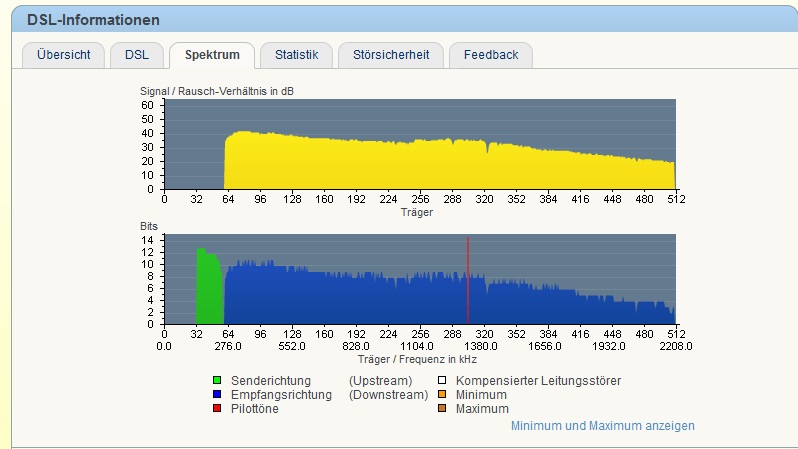

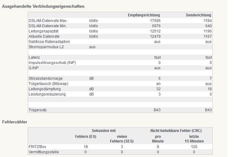

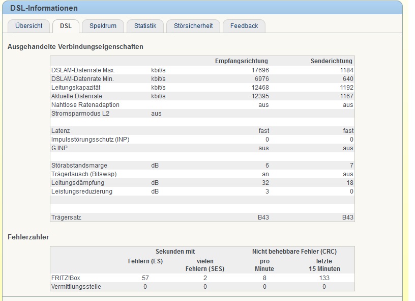

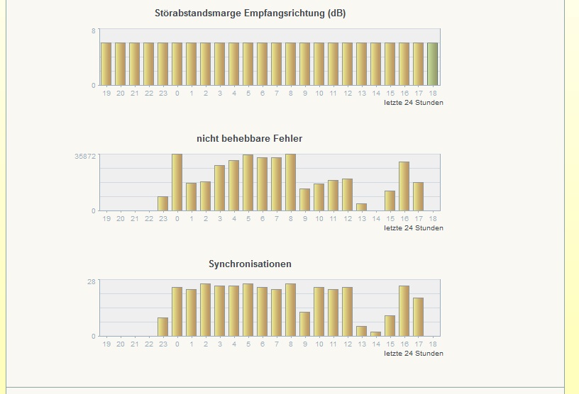

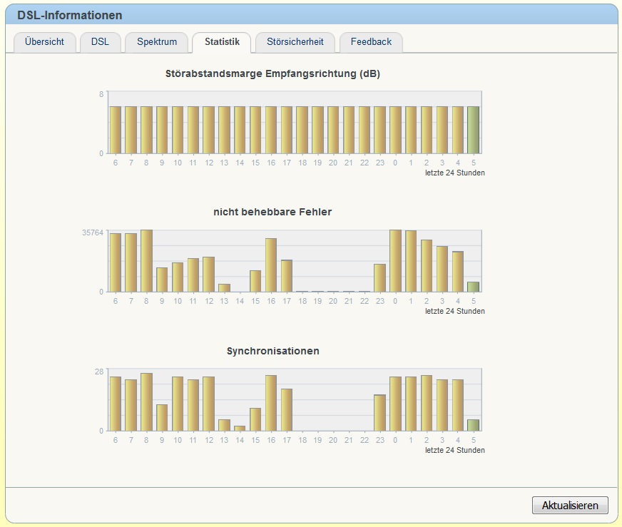

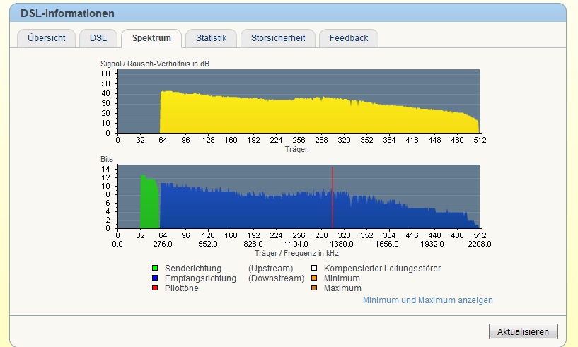

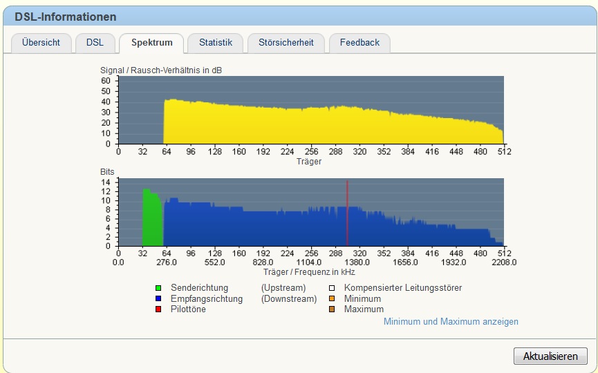

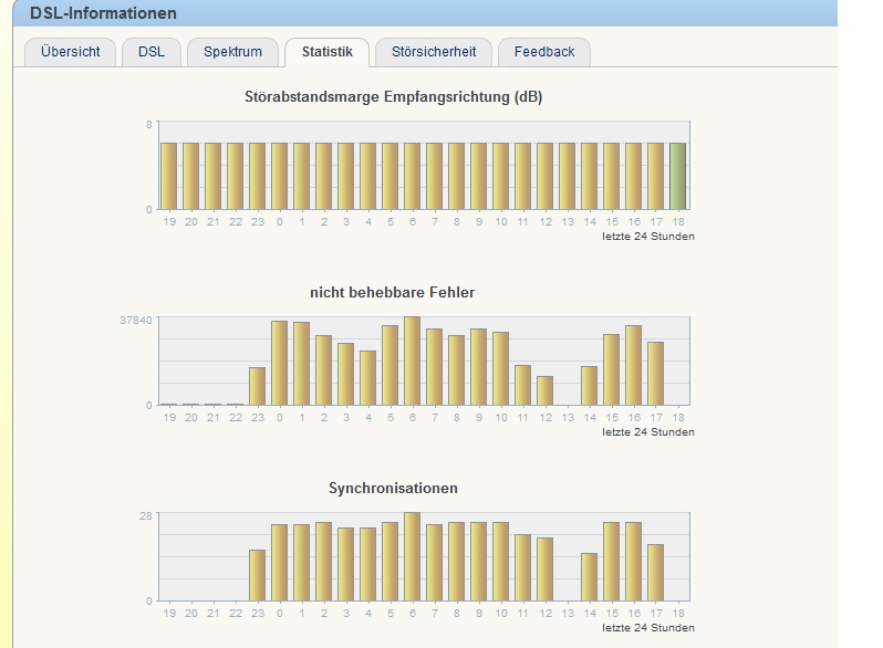

Anbei ein paar Screenshots zu der Zeit, wenn die Leitung stabil ist und wenn nicht. Vielleicht könnt ihr mehr damit anfangen.

Laut deiner Grafik 1/5 hast du jede Stunde CRC-Fehler im 5stelligen Bereich und das ist mehr als zu viel. Ich weiß nicht was die Techniker gemacht haben. Aber diese müssten mit ihrem Testmodem am APL (Hausanschlusskasten) testen ob dort auch noch massive CRC Fehler auftauchen. Falls nicht liegt der Fehler in der Endleitung (APL - 1.TAE). Dann müsste diese umgeschaltet werden. Geht das nicht, weil nicht genügend freie Adern vorhanden sind muss eine neue Leitung her.
CRC Fehler kommen von einer schlechten Leitung und es gehen Datenpakete verloren, dass geht dann soweit das die Fritzbox irgendwann die Synchronität verliert.
Was sehr merkwürdig ist, dass ab ca. 17:30h - 23h gar keine CRC-Fehler (nicht behebbare Fehler) mehr auftreten. Würde wiederum doch für einen Störer sprechen. Schaltest du denn irgendwas ein bzw. aus zu dieser Zeit?

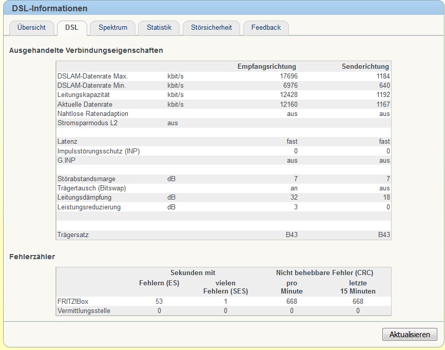

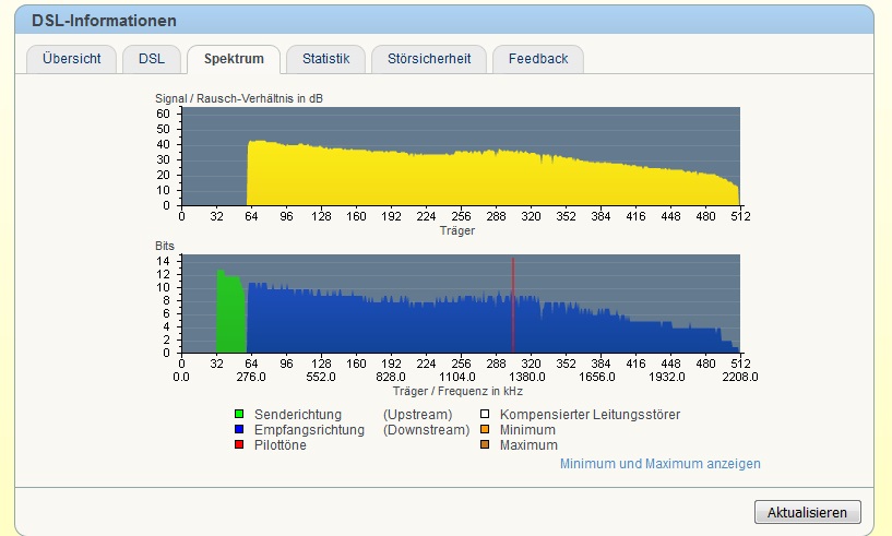

Und weil wir gerade dabei sind, wie die vergangenen Tage auch ist die Verbindung nun wieder stabil.
Anbei die Screenshots mit den Werten.

probier es wirklich mal mit einer Steckdosenleiste die einen Filter hat.
Die CRC-Fehler könnten durch einen Störeinfluss aus dem Stromnetz kommen.
In der Regel verwenden Telekom-Techniker ein "DSL-Prüfgerät" mit Akkubetrieb, so können natürlich Störeinflüsse aus dem Stromnetz die Messung nicht beeinflussen.
Das Problem konnte ausfindig gemacht werden. Die Fehler wurden durch einen defekten Receiver verursacht, der immer, wenn er im Standby war, bei mir die Verbindung abstürzen ließ.
