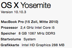

mein Macbook Pro 2010 plagen seit langer Zeit schon Whitescreens. Es kann vorkommen das das System Stundenlang ohne Probleme läuft und dann alle 5Minuten aus geht.
Habe gerade den Apple Hardware Test gestartet der meldete mir das das System ok ist. Ich habe schon RAM gewechselt und Festplatte sogar schon zweimal gewechselt. Statt eines Laufwerks habe ich eine zusätzliche Festplatte eingebaut. Das System schlummert seit einer Woche auf einer Samsung EVO 850. Nach dem Neuaufsetzten hatte ich noch gute Hoffnung da es zu keinen Whitescreens mehr kam, auch nicht unter Vollast mit offenem Eclipse, Fotos App die über 3000 Bilder importiert hat und offenen Safari. Nach zwei Tagen kam der erste Whitescreen und mittlerweile kommen Sie wieder in hülle und Fülle.
Aufgefallen ist mir dabei das Sie stark bei der Benutzung von Java auftreten. Also bei der Programmierung in Eclipse.
Gibt es da irgendwelche Zusammenhänge. Ich meine aktuell wüsste ich nicht wodran es liegen kann. Es kann doch nicht sein das mein System selbst nach Neuinstallation wieder zu den selben Fehler kommt wenn die Hardware in Ordnung ist.
Habt ihr vielleicht noch eine Idee die mir weiter helfen könnte.
Java deinstalliert. Trotzdem weiterhin noch Fehler.
Kann es eventuell sein das die zweite HDD Probleme verursacht. Und das System zum absturz bringt?
