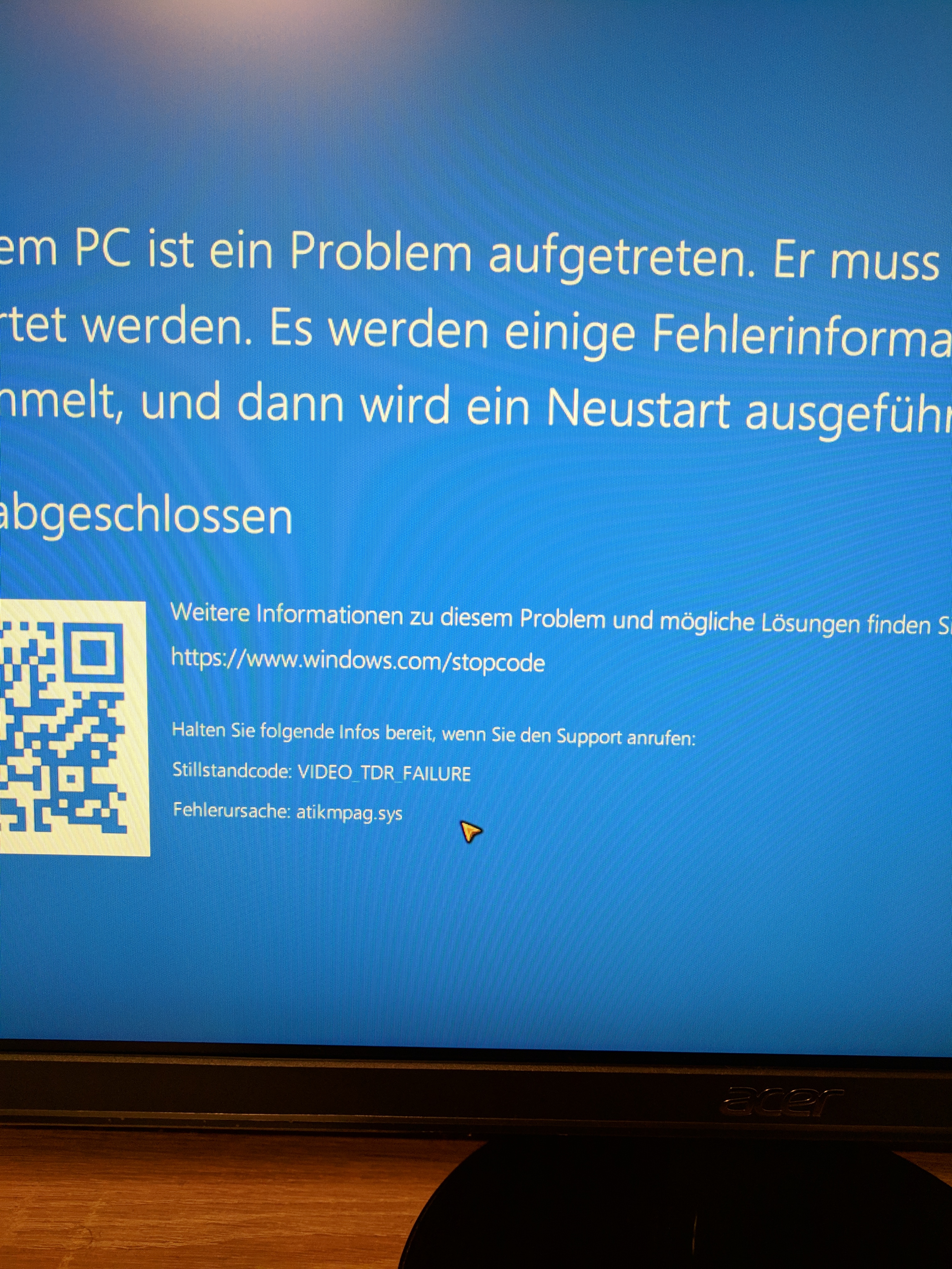

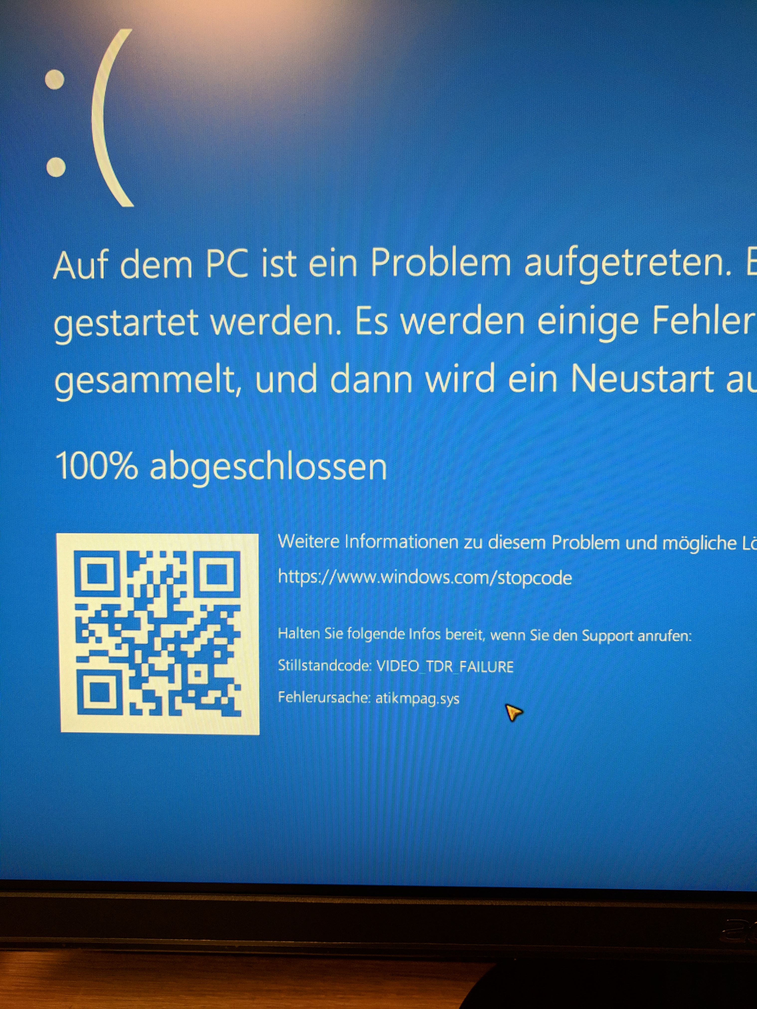

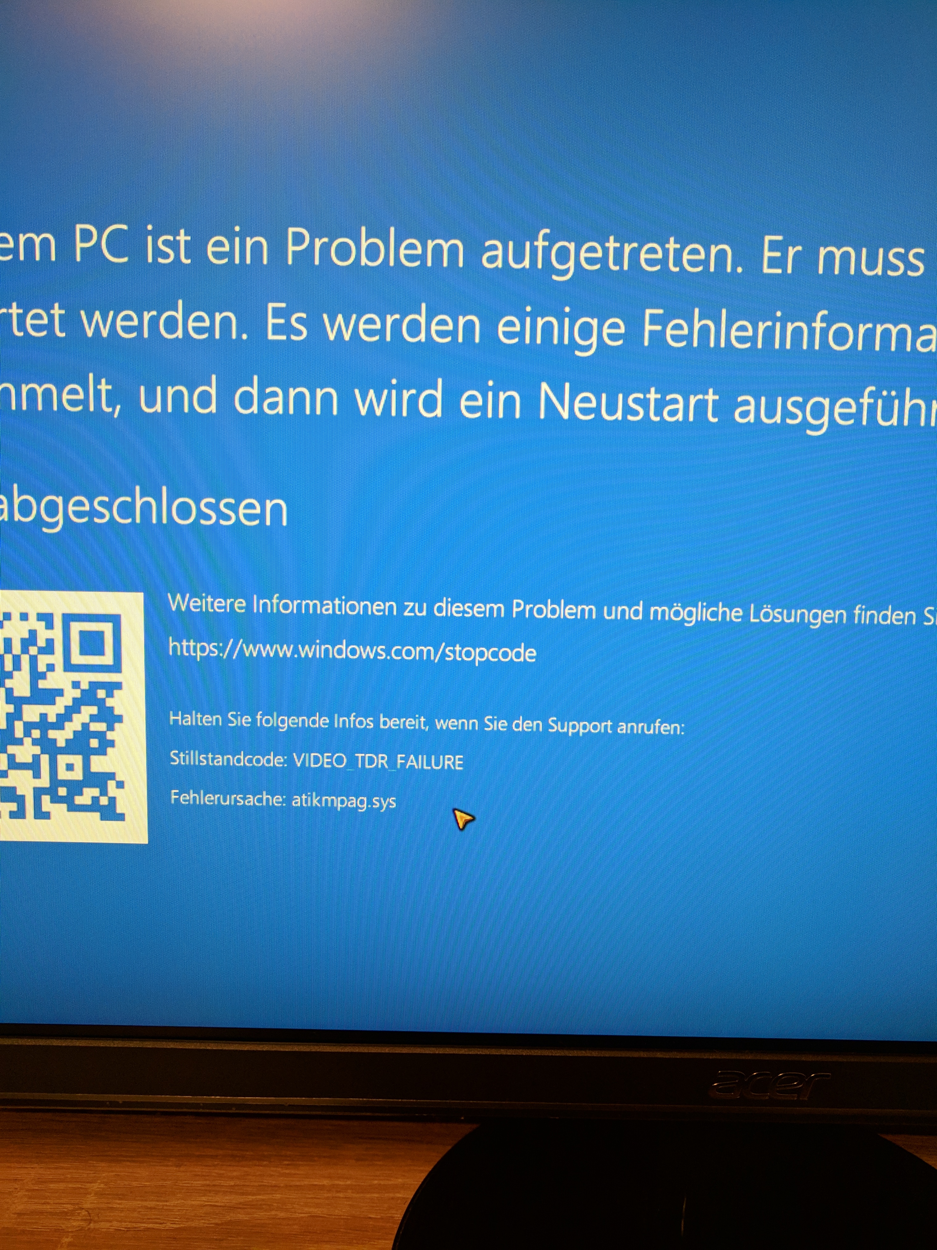

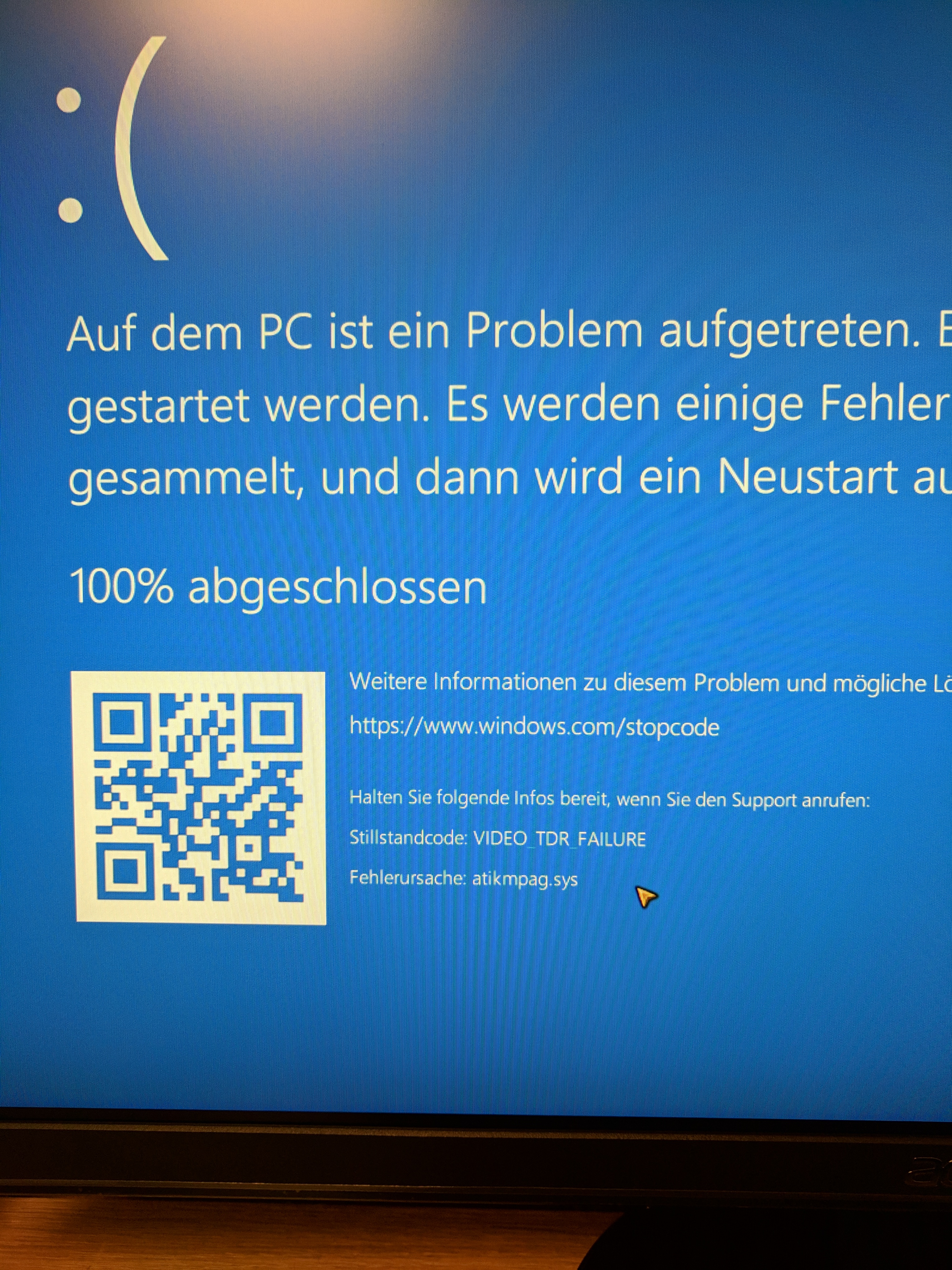

ich wollte auf meinem neuen PC gerade Dungeons 3 spielen. Allerdings stütze mein PC nach etwa 1 bis 2 Minuten ab und es kommt eine Fehlermeldung. Diese habe ich anhängt.

Also Standard war im BIOS 2133mhz, ich habe ihn aber auf 2666mhz gestellt, weil mein Motherboard ja nur bis zu dieser Frequenz ohne OC arbeitet. Offiziell geht der RAM ja bis 3000mhz.
Adrenalin 2019 Edition 19.1.1 habe ich bereits installiert.
Wie wärs mal den neusten Treiber zu installieren? Der Treiber 19.1.1 war glaube Fehlerhaft.
Die Meldung erscheint, wenn der Treiber sich nicht neu starten kann.
Also die Version 19.1.1 ist die aktuellste und vom 1/21/2019. Welchen meinst Du?
Freundliche Grüße
Wieso sollte das 250 Watt Netzteil nicht reichen? Wenn er 1 HDD drin hat falls nicht eine SSD verbaut ist und Ram und Mainboard mehr nicht. Dann sind noch locker 100 Watt über.
Also scheinbar müsst ihr nochmal zur Schule und Rechnen :D
Also, ich habe 2 SSD angeschlossen. Meint Ihr es liegt am Netzteil? Wie schätzt man den Stromverbrauch für RAM und MOBO ein?
Das mit dem RAM werde ich mal testen.
Viele Grüße
Nein, es liegt nicht im Netzteil. Das war auf Saki75 bezogen, Signatur und so...
Haste das mit 2133 jetzt mal probiert?
vielen Dank ihr habt mir sehr geholfen.
Ihr habt recht, mit 2133 läuft es stabil. Liegt das jetzt am Mainboard oder am RAM?
