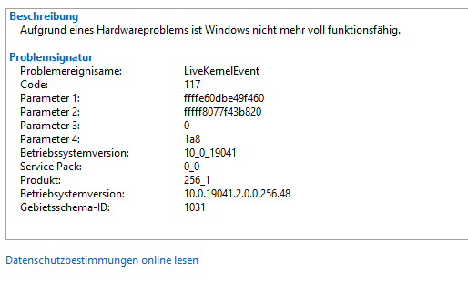

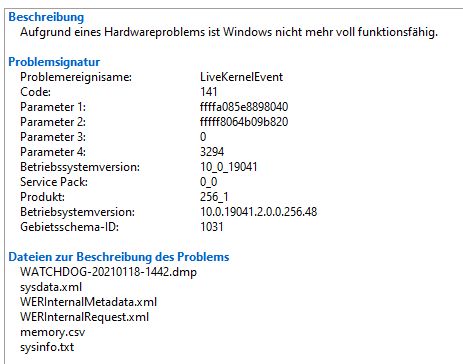

Der Stillstandcode zur Ursache ist VIDEO-TDR-FAILURE. Die Fehlerursache war in den ersten Monaten atikmpag.sys, seit ein paar Monaten wird mir jedoch nun amdkmdag.sys angezeigt. Das Problem tritt an sich fast ausschließlich beim Abspielen von Videos auf, meistens auch direkt nach dem Starten der Videos. Streamingportale wie Netflix, oder Amazon Prime funktionieren jedoch sehr gut. Probleme hab ich vor allem mit Youtube und Twitch. Beim Gamen, wofür ich mir den PC eigentlich konfiguriert habe, habe ich überhaupt keine Probleme. Deswegen und aus zeitlichen Gründen habe ich dagegen bisher auch nicht wirklich viel gemacht.
Die Fehlermeldungen aus dem Zuverlässigkeitsverlauf haben meist den Code 117 oder 141 und sehen so aus:
