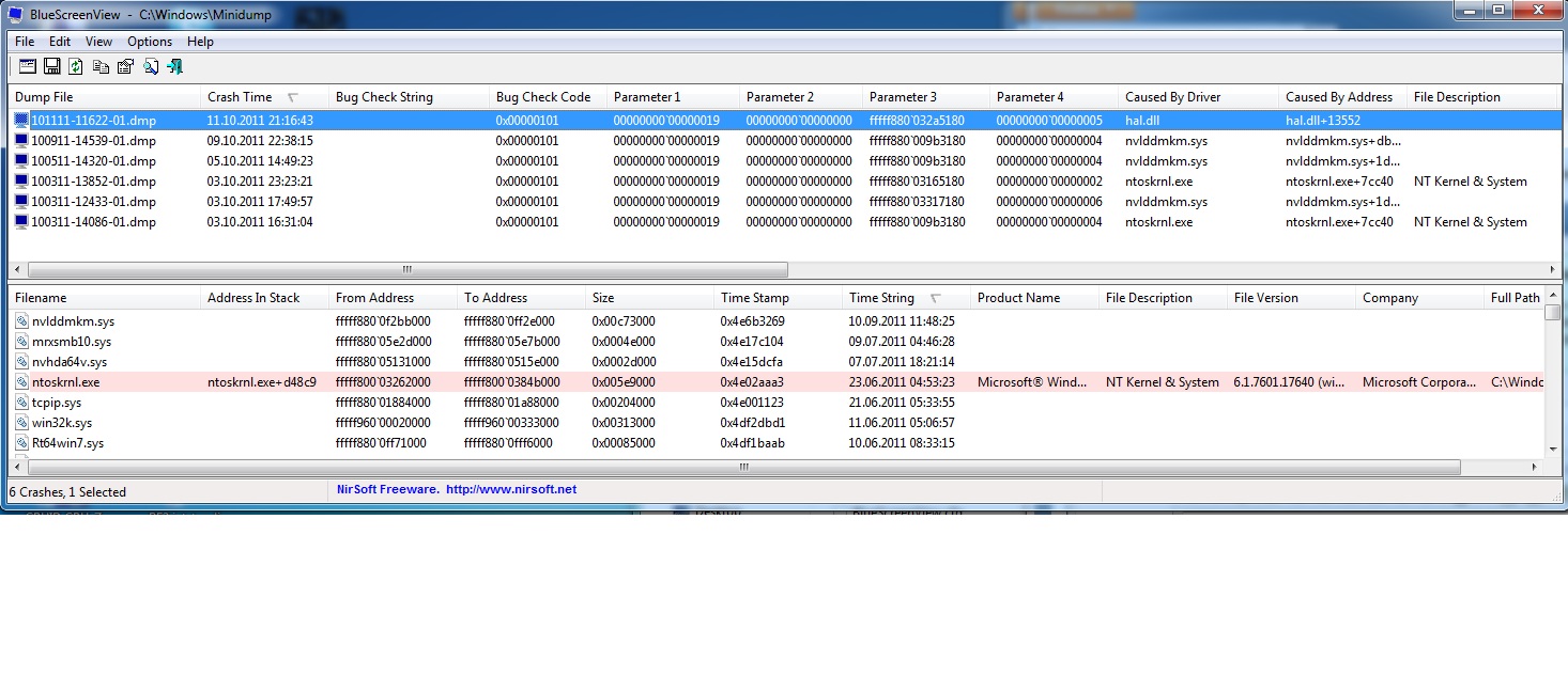

Bluescreenviewer meldet:
Hab zwar schon gegoogelt aber bis jetzt bin ich nicht schlauer geworden. Deswegen bitte ich um Eure Hilfe.

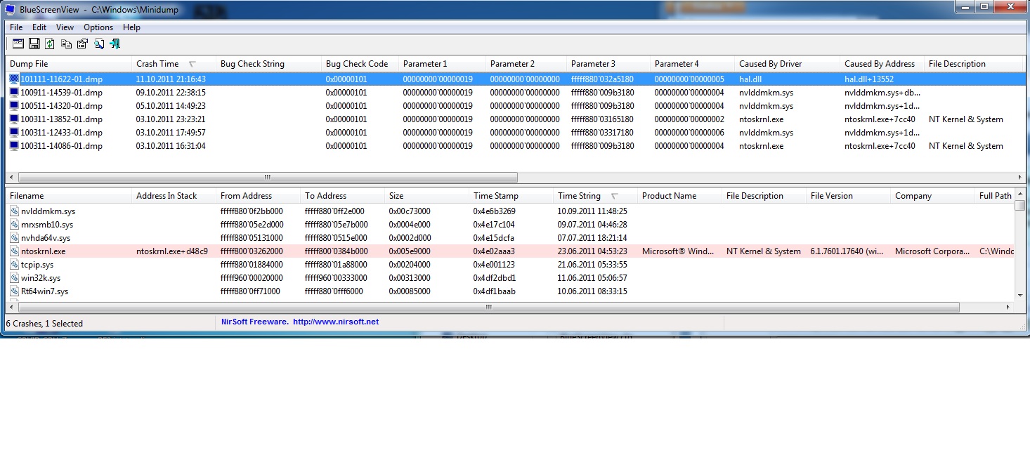

Die angehängte Grafik in meinem ersten Post zeigt doch die Minidumps an. Ich kann damit bloß nix anfangen. Hoffe Ihr könnt mir da weiterhelfen.

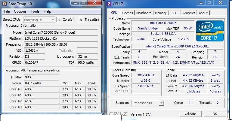

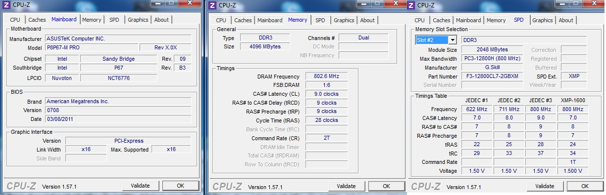

Poste noch ein paar Screenshots von CPU-Z (Reiter Mainboard, CPU, Memory und SPD). Den "CPU" Screenshot bitte machen, wenn die CPU unter Last steht.
So, ich hab jetzt mal den Screenshot von CPU-Z und CoreTemp gemacht, während prime95 lief.

Ich hab jetzt mal das Bios geflashed mit der aktuellen Version und die Timings des Rams geändert auf die XMP-Einstellung. Werd das nun mal die Tage testen, wenn ich dann solang zum zocken komme.
Wenns doch am Vcore liegen sollte, auf welchen soll ich den dann einstellen?
Ich würde vorschlagen die XMP Settings zu laden und nicht manuell einzustellen.
Wie hoch ist der Vcore denn im BIOS aktuell? Ich würde max eine Stufe anheben. Z.B. wenn da steht 1,200V dann auf 1,216V bzw per Offset +0,016V. Mittlerweile glaub ich aber nicht mehr dran, dass es an der Spannung der CPU liegt. Habe mir nämlich mal Undervolting bei den Sandys angeschaut und gesehen, dass viele Leute sogar noch -0.010V gegenüber der Standardspannung @3,99Ghz einstellen.
