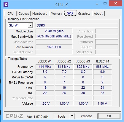

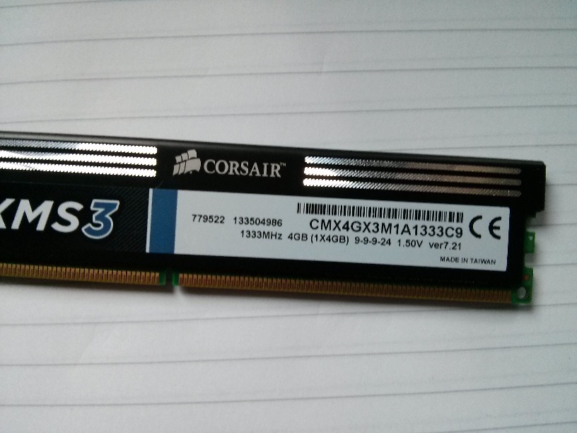

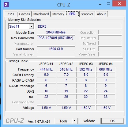

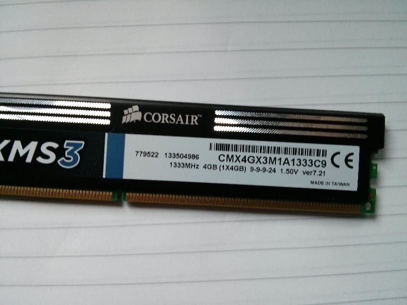

Das ist aber der 1600er ;) auf dem Aufkleber von meinem steht 1333mhz. Also liegt es vermutlich an dem Corsair und an kaspersky!?
Das hast du aber nicht geschrieben. Der Dolphin scheint ein 1600er zu sein, wenn ich mal die "Produktnummer" frei interpretiere, daher hat das für mich gepasst.
Und ja, dass die Bluesreens erst nach dem Einsetzen des Corsair auftreten, legt einen Defekt oder Inkompatibilität nahe. Wenn Kaspersky schuld wäre, würdest du das auch mit den Dolphins merken. Womöglich hat Kaspersky durch die Bluescreenorgie aber auch schon einen Hau weg gehabt oder es nistet sich einfach nur zu tief in System ein, da es so oft als Verursacher genannt wird.
heute morgen kurz nach dem starten wieder einen bluescreen gehabt. hab noch ein bild vom corsair und von cpuz (mit den dolphins) angehängt.

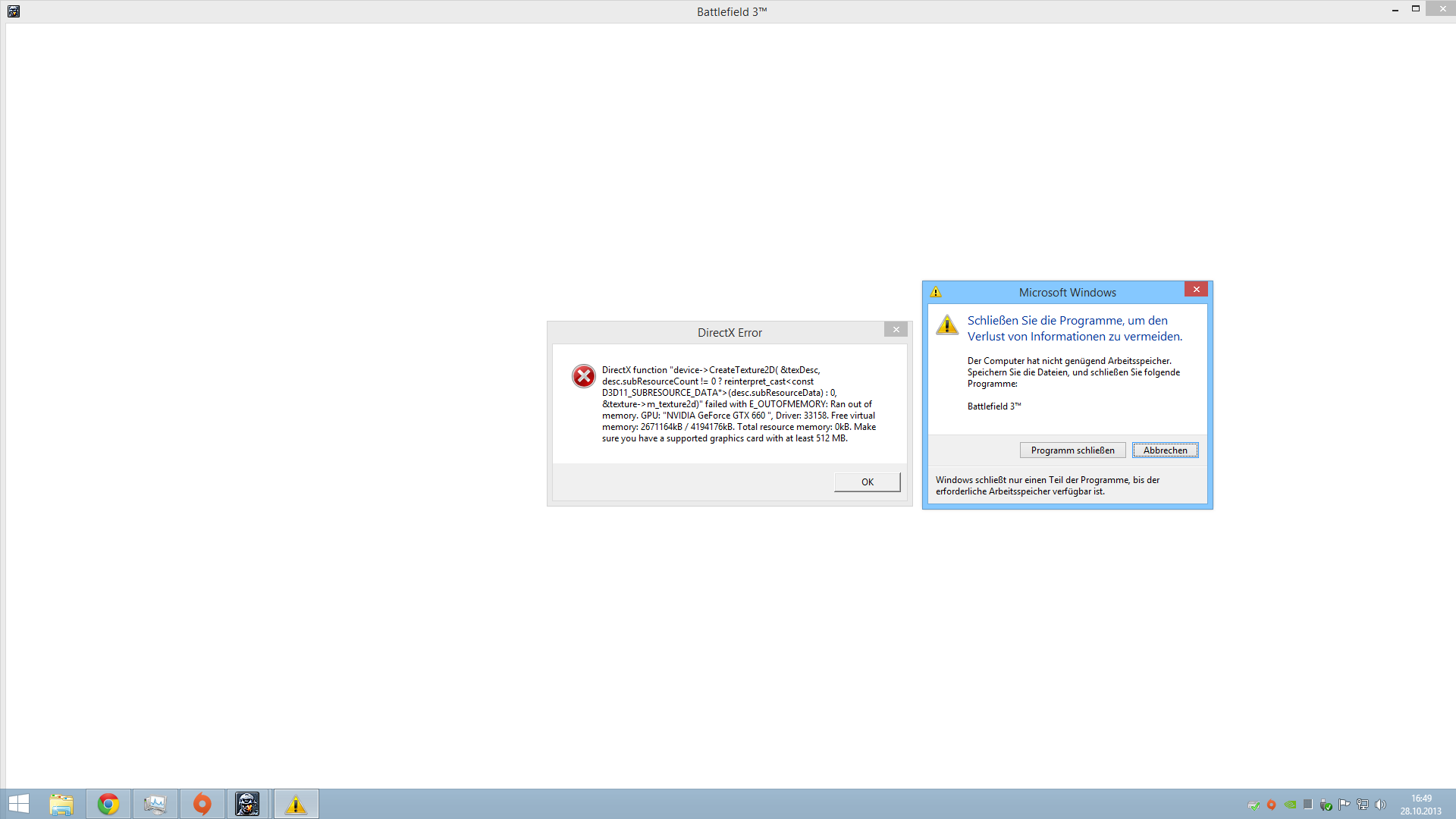

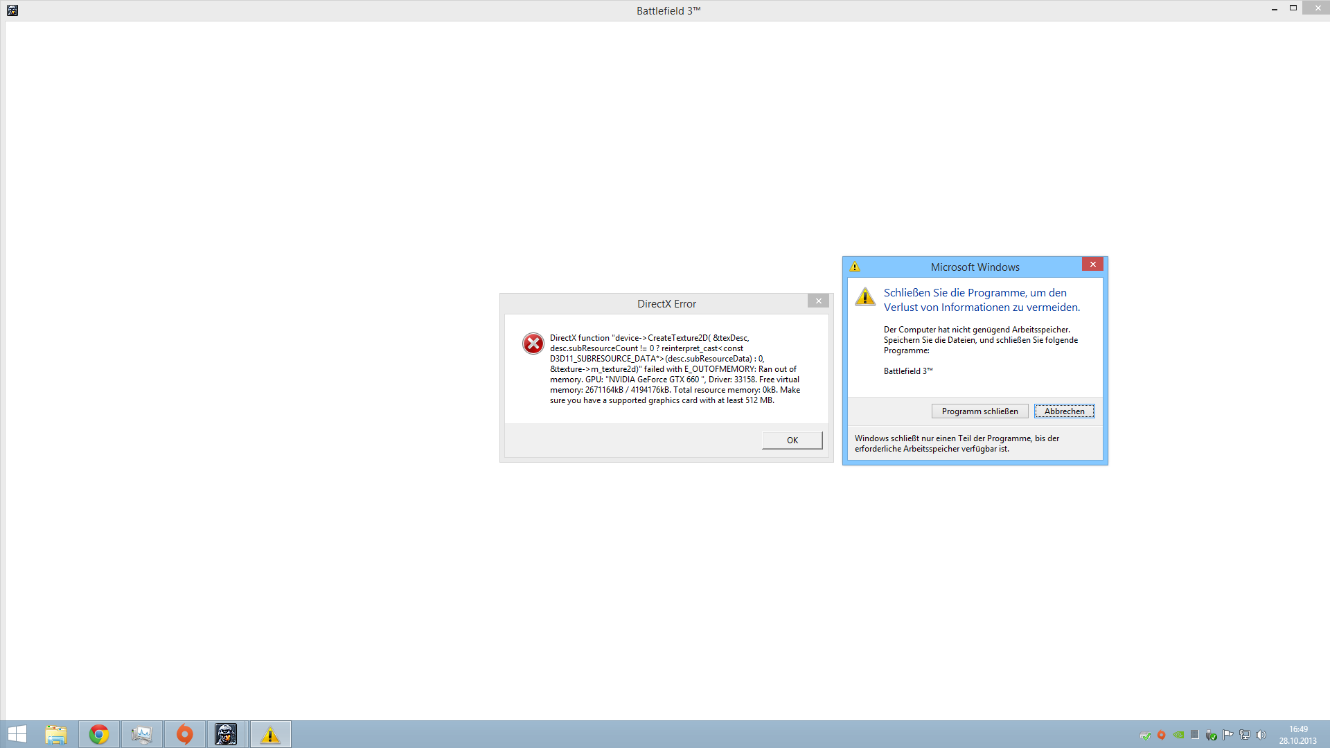

ok, danke. das bluescreen-problem scheint gelöst zu sein. jetzt habe ich nur das problem, dass battlefield 3 herumzickt (nach etwa 3 minuten kommt die unten angehängte fehlermeldung). kann das mit dem ausbau des ram-riegels zusammenhängen?
habe bereits den webinstaller von directX ausgeführt, jedoch hat das das problem nicht gelöst und google bringt mich auch nicht weiter...
Mit dem Webinstaller kommst du nicht weit. Du musst das Redistributable installieren.
Du hast ja 4GB RAM, das sollte ansich reichen. Die Auslagerungsdatei steht immer noch auf 8GB?
Evtl. mal die Beta Treiber von nVidia probieren.
Die auslagerungsdatei ist immer noch 8gb groß. Habe vorhin eine email von nvidia bekommen, dass es einen neuen Treiber gibt. Werde den mal ausprobieren.
