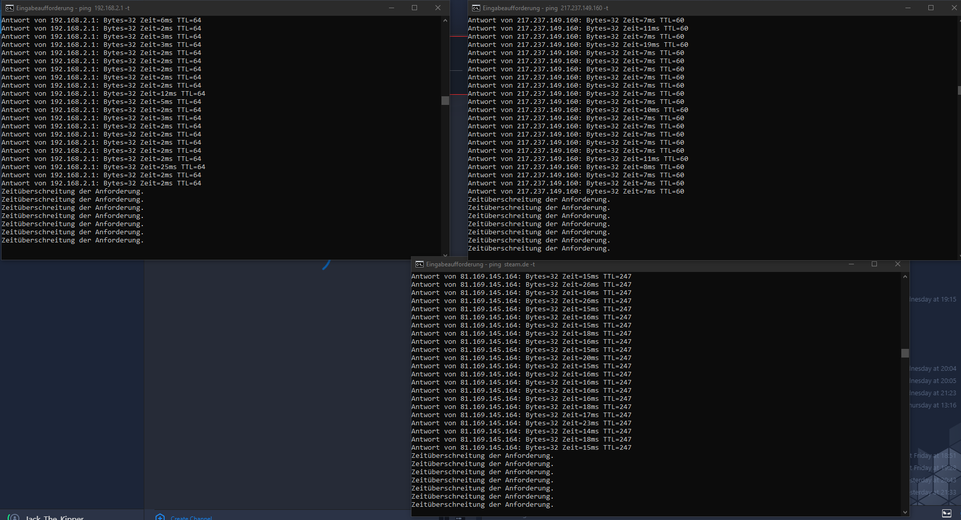

Ping läuft auf Steam.de (Einfach als Verbindung zum Internet), auf dem eingestellten primären DNS Server und auf Den Router. Mal sehen, ob das Problem überhaupt in der nächsten Zeit wieder auftritt. Ist ja leider völlig willkürlich.

Es ist mehr oder weniger zum Glück wieder passiert und scheinbar habe ich sogar die Verbindung zum Router verloren. Windows hat mir jedoch angezeigt, dass ich noch mit dem Netzwerk verbunden sei.

Dann liegt's eindeutig an der WLAN-Verbindung, und ist kein "Internet-Verlust".
Hast du das ganze auch ordentlich konfiguriert, die richtigen Treiber installiert, Einstellungen kontrolliert, evtl. nicht benötigte Features und Standards deaktiviert?
Teste, wie schon geschrieben, die Standards und Frequenzbändert separat, und kontrolliere was der Router im Log dazu schreibt.
