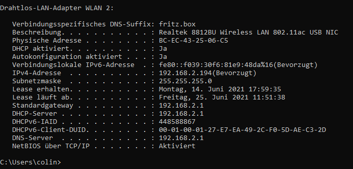

Moin Moin,
ich habe jetzt seit einigen Monaten immer mal wieder und dann mehrere Tage aufeinander das Problem, dass meine Internetverbindung einfach abbricht. Das Problem dabei ist, dass es NUR an meinem PC geschieht. Ich habe zwei verschiedene Netzwerkkarten ausprobiert und habe mir dann einen USB Dongle mit Antenne besorgt. Mit dem USB Dongle hatte ich jetzt seit knapp einem Monat keine Probleme mehr. Gestern hat es jedoch wieder angefangen. Der Fehler äußert sich im Disconnect bei Teamspeak und auf schnellstem Wege ist es, wenn ich den WLAN Adapter ausschalte und wieder ausschalte. Manchmal wird mir dann angezeigt "Verbunden Kein Internet" macnhmal bleibe ich verbunden und angeblich auch mit Verbindung zum Internet. Das ist natürlich falsch. Ich habe sobald meine Verbindung verloren ging immer auf dem Handy geschaut und irgendwann habe ich auch noch einen meiner Laptops an gehabt und überprüft, ob da das gleiche Phänomen auftritt. Auf meinem alten PC habe ich ein anderes Problem, und zwar habe ich da durchgehend einen hohen Ping, überall sonst nicht. Ich kann mir nicht erklären, wie solche Probleme zustande kommen.
Setup:
Windows 10 Pro Build 19042
Mainboard: MS7C37
Prozessor AMD Ryzen 7 5800X
Arbeitsspeicher 32GB DDR4 RAM
Grafikkarte: Radeon RX 6700 XT
WLAN Dongle: https://www.amazon.de/gp/product/B077X5Y2LT/ref=ppx_yo_dt_b_search_asin_title?ie=UTF8&psc=1
Router: Fritzbox 7490
Wenn weitere Informationen benötigt werden einfach fragen!
Ich hoffe ihr könnt mir helfen!
Wer sagt denn, dass alle beteiligten Geräte 5GHz nutzen? Zumindest der betroffene Realtek-Adapter funkt 802.11ac und damit auf 5GHz.
@BlubbsDE: Danke, Wissenslücke gefüllt. Allerdings hab ich das so verstanden, dass die 5GHz-Komponente dabei optional ist, 2.4GHz scheint mir da "Standard" zu sein.
Wikipedia

So, habe jetzt einige Zeit rumgescrollt und denke, dass der Fehler 1014 "DNS Client Events" Zeitgleich mit dem Abbruch zum Internet Internet auftritt. Die Meldung sieht immer so aus "Zeitüberschreitung bei der Namensauflösung für den Namen api.steampowered.com, nachdem keiner der konfigurierten DNS-Server geantwortet hat." Da wird dann jede Domain angezeigt, mit der ich im Vordergunrd oder Hintergrund verbunden bin. Scheint ja tatsächlich am DNS zu liegen. Aber gleichzeitig verstehe ich auch nicht, warum mir dann bei Windows nur manchmal angezeigt wird, dass ich keine Verbingung zum Internet hätte und manchmal nicht.
Der DNS-Server ist auch nur über die Internetverbindung erreichbar, also wenn dies ausfällt kann auch kein DNS mehr funktionieren.
Genaueres wüsste man, wenn du alles (Router, Internet, DNS-Server, ...) mal anpingst, und das laufen lässt, bis der Fehler eintritt. Ein Ausfalls der Internetverbindung ist sicher auch im Router-Log protokolliert. Ähnliches evtl. bei WLAN.
Gibt es da vielleicht ein Tool für? Mir fällt da jetzt nichts ein.
