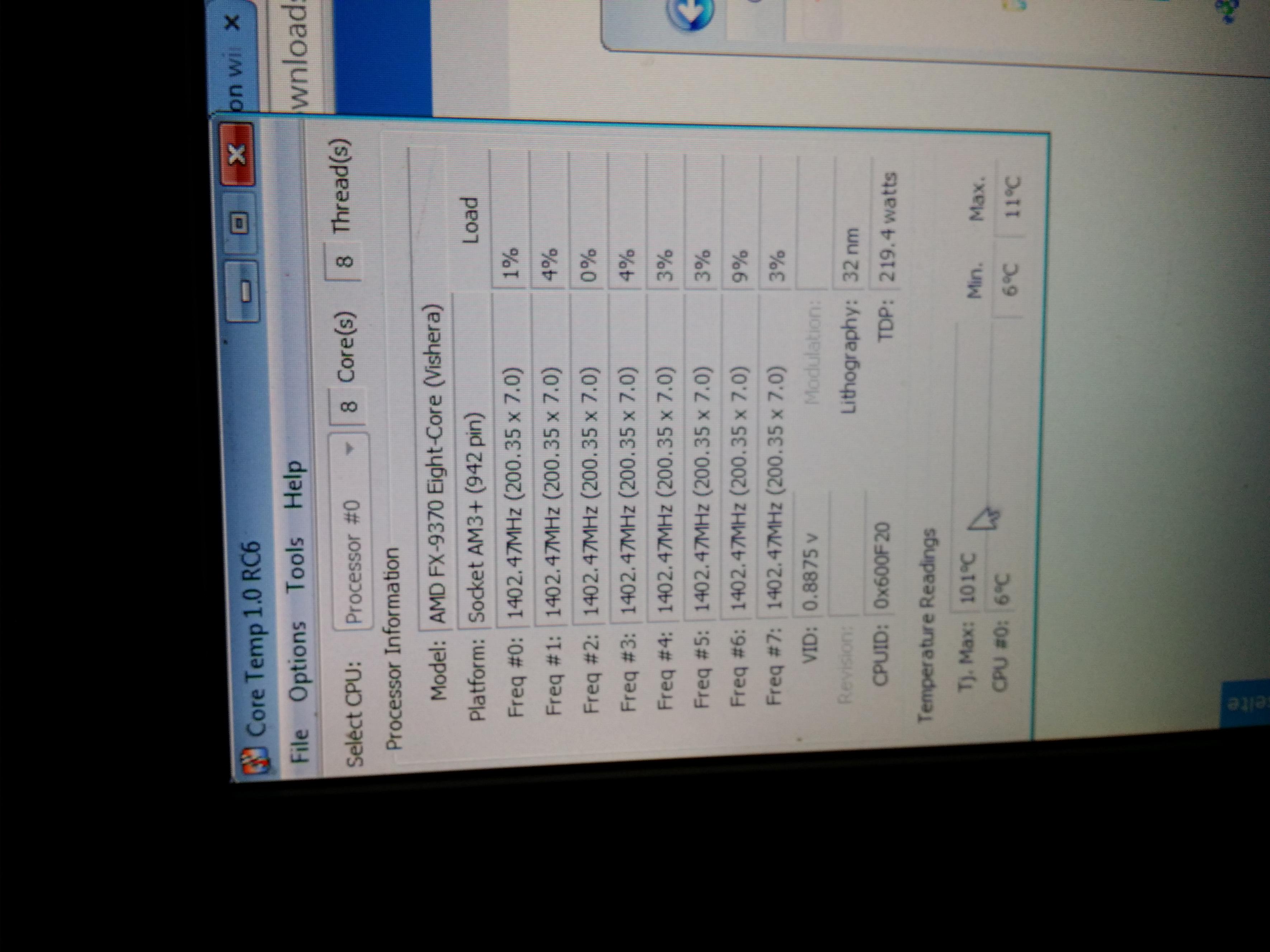

habe ich gleich mal gemacht. habe dann die temperatur angeschaut 20150103_020519.jpg
hab ihn jez wieder ausgemacht.
was kann ich denn jez machen? ich möchte ihn nicht grillen oder so.
Da wo deine Maus steht, TJ MAX ist nicht deine CPU Temperatur es wäre die darunter aber 6° erscheint mir etwas suspekt...
ja 6 grad scheinen mir auch etwas arg wenig zu sein, ich weiß nur nicht was ich jez tun soll um das so in ordnung zu bringen.
wird nur ein auslese fehler sein außer du kühlst mit flüssigem stickstoff, startet der rechner mit oder ohne bluescreen neu? wenn mit -> bluscreen viewer wenn ohne mal ereignisanzeige checken
