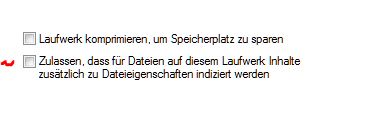

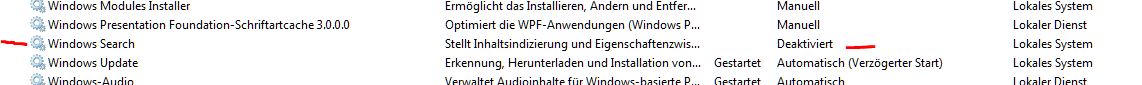

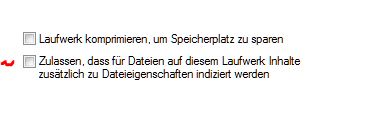

Das fast Erste was ich bei Windows deaktiviere, ist der Windows-Search-Dienst und die Indizierung, dann hört normalerweise der Radau auf
