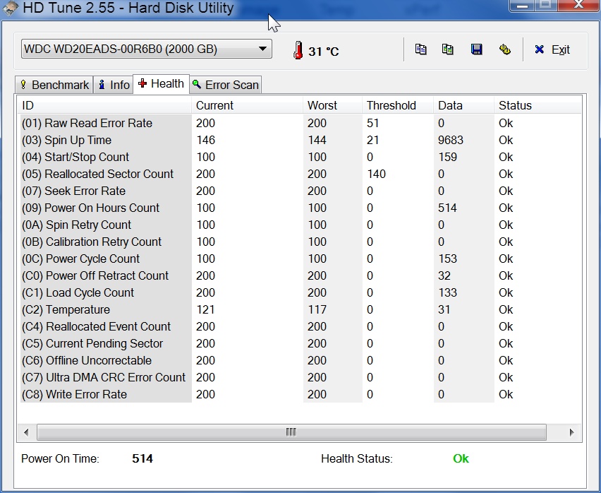

@Cytrox
Hier wie gewünscht 2xSMART. Bei der 3. externen kann ich die SMART-Werte leider nicht auslesen...
Intellipark kannst Du - wie schon erwähnt - mit WDIDLE ausschalten.
Hab' bisher nichts gravierend Negatives zu diesem Thema gelesen... kann mir nicht vorstellen, dass deswegen die WD Greens massenweise abrauchen werden! :D
Ich poste dann auch mal ein paar Screens:
  • 2x WD10EACS sind 1 - 1.5 Jahre alt
  • 3x WD20EADS sind 0.1-0.5 Jahre alt
Ohhh neeeein...,
meine neusten WD20EADS haben in so jungen "Jahren" schon so hohe "Load Cycle Counts" - sicherlich werden beide morgen abrauchen!
