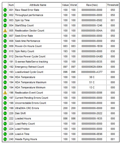

Der HDD-Test brachte folgendes Ergebnis: file:///C:/Users/Scipio/Downloads/hddscan-3.3/HDDScan-3.3/TOSHIBA%20MK5065GSXN-41F2F1NCS-SMART_mht.html
MfG ScipioAfricanus

So geht's:
HDDScan S.M.A.R.T. Report
Model: TOSHIBA MK5065GSXN
Firmware: GH012H
Serial: 41F2F1NCS
LBA: 976773168
Report By: HDDScan for Windows version 3.3
Report Date: 06.10.2013 13:18:35
Num Attribute Name Value Worst Raw(hex) Threshold
001 Raw Read Error Rate 100 100 0000000000-0000 050
002 Throughput performance 100 100 0000000000-0000 050
003 Spin Up Time 100 100 0000000000-0582 001
004 Start/Stop Count 100 100 0000000000-1246 000
005 Reallocation Sector Count 100 100 0000000000-004A 050
007 Seek Error Rate 100 100 0000000000-0000 050
008 Seek time Perfomance 100 100 0000000000-0000 050
009 Power-On Hours Count 083 083 0000000000-1B38 000
010 Spin Retry Count 193 100 0000000000-0000 030
012 Device Power Cycle Count 100 100 0000000000-0A9D 000
191 G-sense Rate/Servo tracking 100 100 0000000000-0035 000
192 Emergency Retract Count 097 097 0000000629-0064 000
193 Load/unload Cycle Count 096 096 0000000000-A377 000
194 HDA Temperature 100 100 38 C 000
194 HDA Temperature Maximum 100 100 51 C 000
194 HDA Temperature Minimum 100 100 13 C 000
196 Reallocation Event Count 100 100 0000000000-0006 000
197 Current Pending Errors Count 100 100 0000000000-0000 000
198 Uncorrectable Errors Count 100 100 0000000000-0000 000
199 UltraDMA CRC Errors 200 200 0000000000-0000 000
220 Disk Shift 100 100 0000000000-2022 000
222 Loaded Hours 086 086 0000000000-1635 000
223 Load Retry Count 100 100 0000000000-0000 000
224 Load Friction 100 100 0000000000-0000 000
226 Load-in Time 100 100 0000000006-0E98 000
240 Heads Flying Hours 100 100 0000000000-0000 001
Ich hoffe das ist jetzt gut genug.
Der HDD gehts nicht mehr gut. Vermutlich kommen da Deine totalen Hänger her. Immer dann, wenn sie nach laden will von fehlerhaften Stellen, dann hängt der Rechner kurz fest. Die hat schon ein paar Stöße abbekommen.

Dann werde ich mir wohl eine neue hohlen müssen oder doch besser ein komplett neuen Laptop? (Meiner ist jetzt 2 Jahre alt)
Muss Du wissen. Der Laptop ist immer noch gut.
Ich würde mir überlegen, eine SSD anstatt der HDD einzubauen. Du wirst Dich wundern, wie sehr eine einzelne Komponente den Rechner beschleunigen kann. Und ein weiterer Vorteil. SSDs ist es egal, wenn sie Stöße abbekommen. Das ist ein großes Problem bei Notebook HDDs. Bei Deinem ja auch.

Eine Frage wo kann ich mich darüber informieren was die Testausgabe eigentlich bedeutet, bzw. wäre jemand so freundlich mir das zu erklären? Ich hab da leider keine Ahnung davon.
