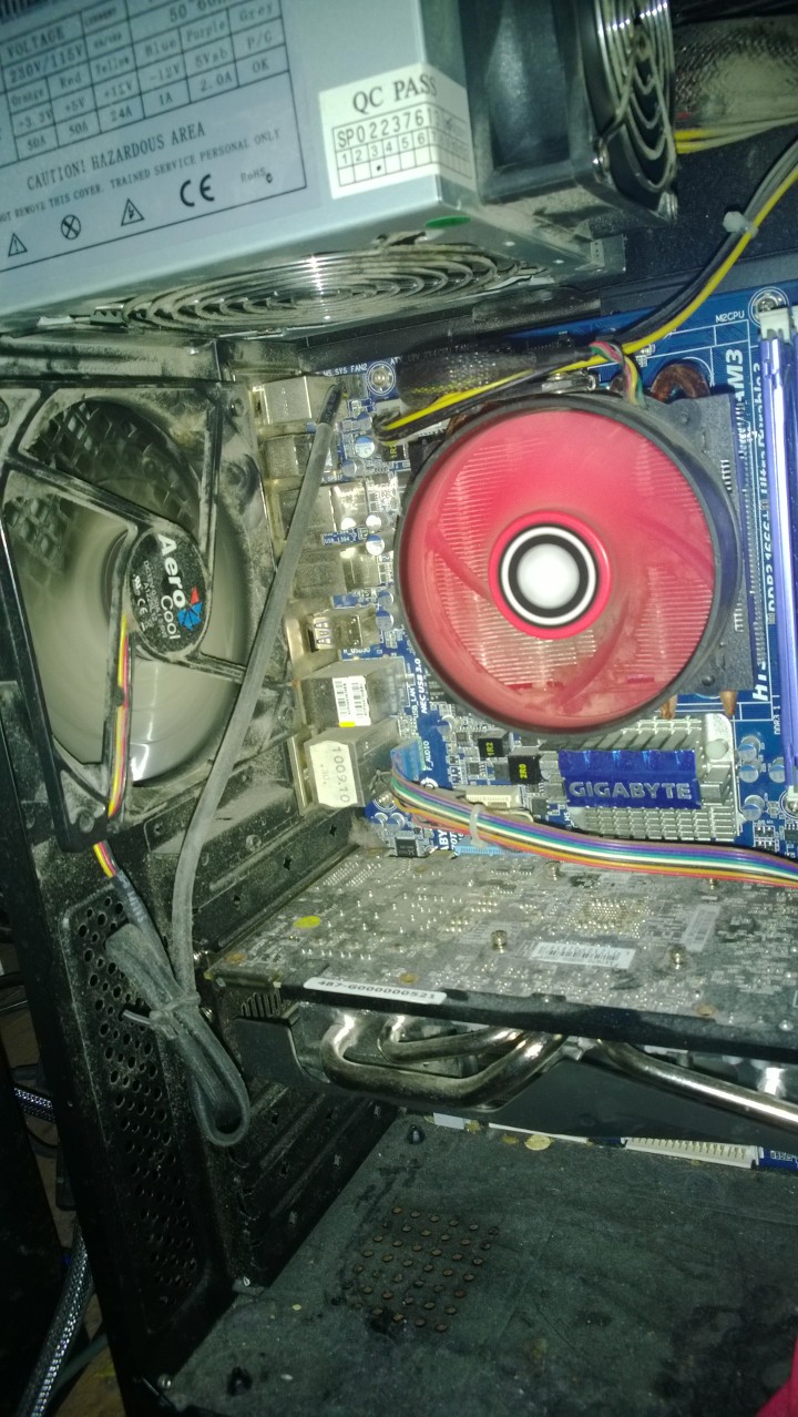

Achso, mach doch bitte mal ein Bild vom PC Innenraum und stell das hier ein.

Das Bild der süßen ist im Anhang aber aufgepasst -Sie ist dreckig :)

Nach dem Bild zu urteilen liegt das Problem
1. Am NT > 24A auf der +12V-Schiene und den Grafikkarte "Nvidia 460 GTX heute AMD 7870" kann nichts werden
2. Der CPU-Kühler wird die CPU nicht kühl halten können - jedenfalls unter WIN/Last
3. Das Timing der RAM-Module würde ich zunächst ändern > TESTEN
4. Hilft das nicht, Kühler / WLP tauschen / erneuern > Gehäuseinnenraum säubern > mit "Mutters" Küchenpinsel - auch den Gehäuselüfter !
Alter schwede.... :D
Da wunderst du dich noch ? Jetzt steht erstmal putzen an undzwar alles.
Netzteil würde ich tauschen und auf dem phenom einen guten tower kühler setzen damit wäre dann Hardware mäßig wieder alles im Lot. Putzen = pinsel druckluft und evtl Staubsauger ;)
Ansonsten mal vernünftige Treiber verwenden aber erstmal bring das Ding von innen wieder in Ordnung :D
Sehe ich auch so. Vielleicht ist auch die Grafikkarte schon so verdreckt, daß sie heruntertaktet.
Die Kühlung allgemein wird bei ihm aber sehr schlecht sein.

Na gut dann putze ich mal! Trotzdem betone ich, dass das Poblem schon exsistent war als der (sauber) aus dem "Werk" kam :) Aber recht habt ihr trotzdem ...dann putz ich mal *würg*
