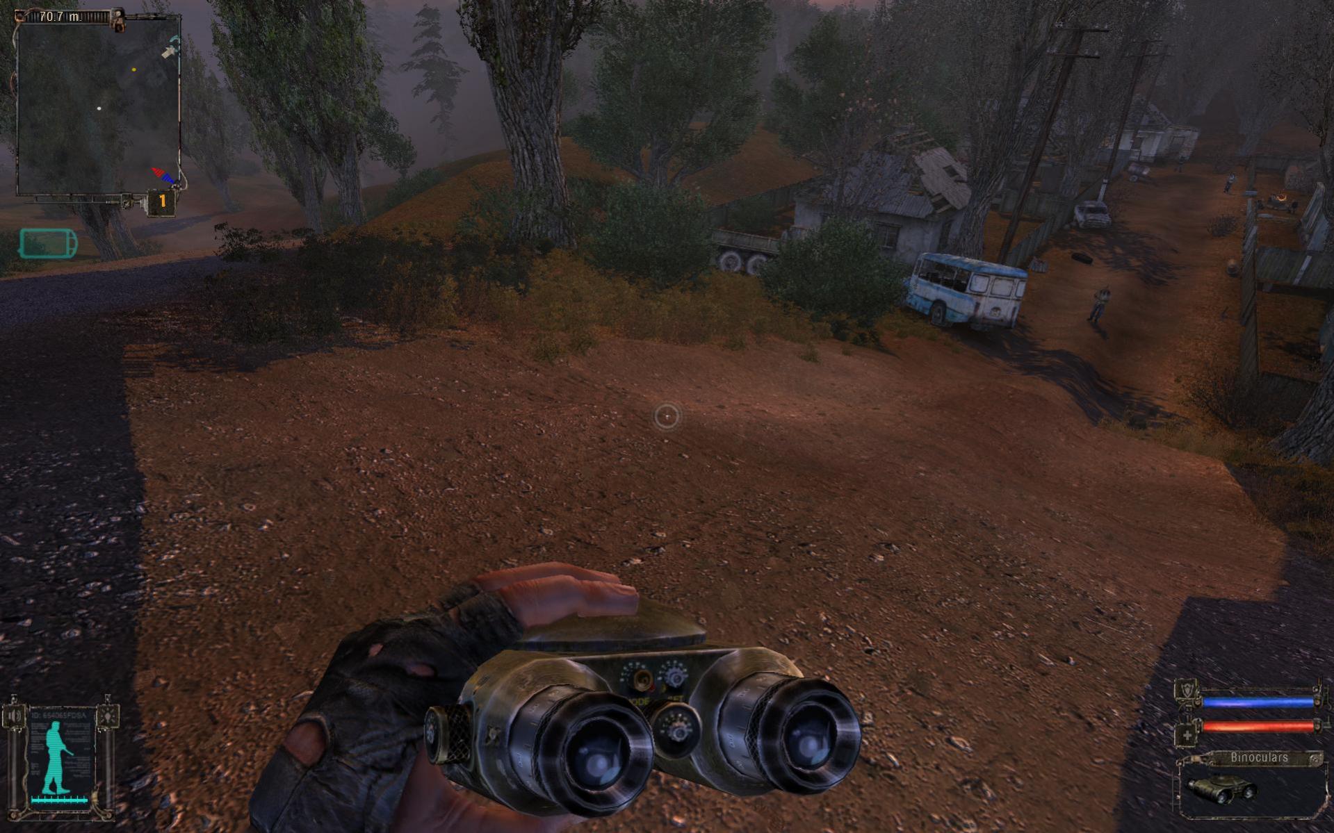

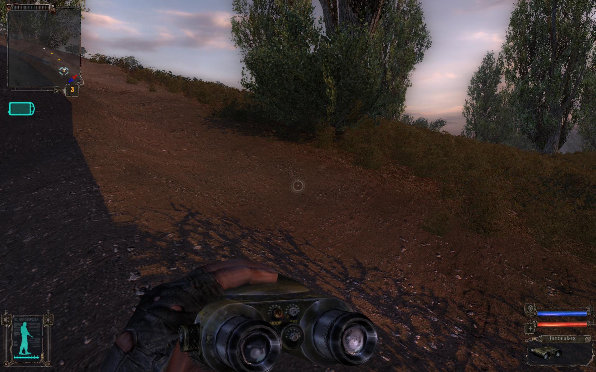

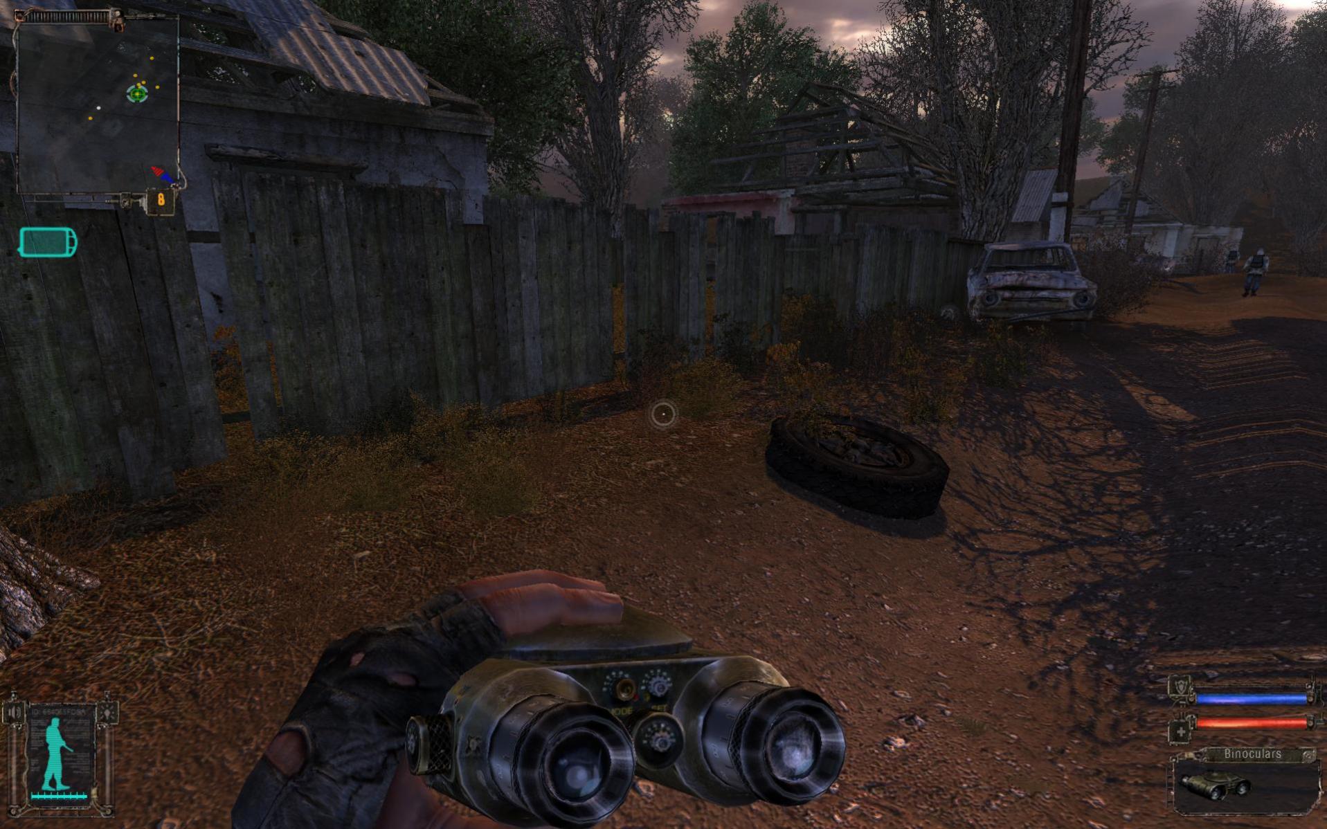

Ich habe auch Probleme mit der dynamischen Beleuchtung.
Es stürzt zwar nichts ab und das Spiel läuft auch weitgehend flüssig, aber am Bildrand verzerren die Schatten bzw. werden sie total falsch dargestellt. Außerdem fehlen die Schatten vom Gras, obwohl ich sie eingestellt habe.
Mein System:
GPU: HD 3850.
CPU: E6550
2 GB RAM
Win XP
Neueste Treiber wurden installiert.
Um mein Grafikproblem zu verdeutlichen, hier ein paar Screenshots.
Links und rechts sind sehr gut die falschen Schattendarstellungen zu erkennen.
Hat jemand eine Ahnung, was das Problem sein könnte?
EDIT:
Ich habe jetzt mein WinXP mit aktuellen Treiber komplett neu installiert, aber das selbe Problem besteht weiterhin.
Kann mir vielleicht ein anderer HD3850-Besitzer bestätigen, daß er/sie das Problem nicht hat?

Endlich habe ich das Problem gelöst!
Mich wundert es etwas, daß mir hier niemand helfen konnte, obwohl das Problem recht bekannt ist und noch nicht durch Patches behoben wurde.
Die Lösung:
Im Spiel die Konsole öffnen und r2_sun_near_border 1 eingeben.
