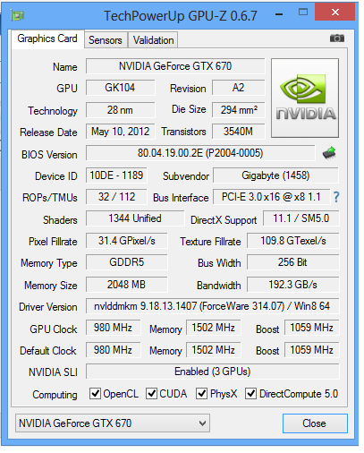

Du schreibst du hast eine Gigabyte GTX 670 OC - poste doch mal die Werte von GPU-Z.
Meines Wissens nach gibt es 2 Revisionen - ich habe die gleiche Karte in der alten Revision:
Standard: 980MHz
Boost: 1059MHz
Ein paar Infos brauchen wir schon...
Ok;)
Okay - das sieht aus wie bei mir. Hast du mal ein BIOS-Update gemacht?F13 ist glaube ich das aktuellste. Eventuell behebt das ja dein Problem. Ansonsten schau auf die Temperaturen unter Last. Wird die Grafikkarte von irgendwas verdeckt? Ist ein Lüfter eventuell durch Soundkarte oder Ähnliches abgedeckt?

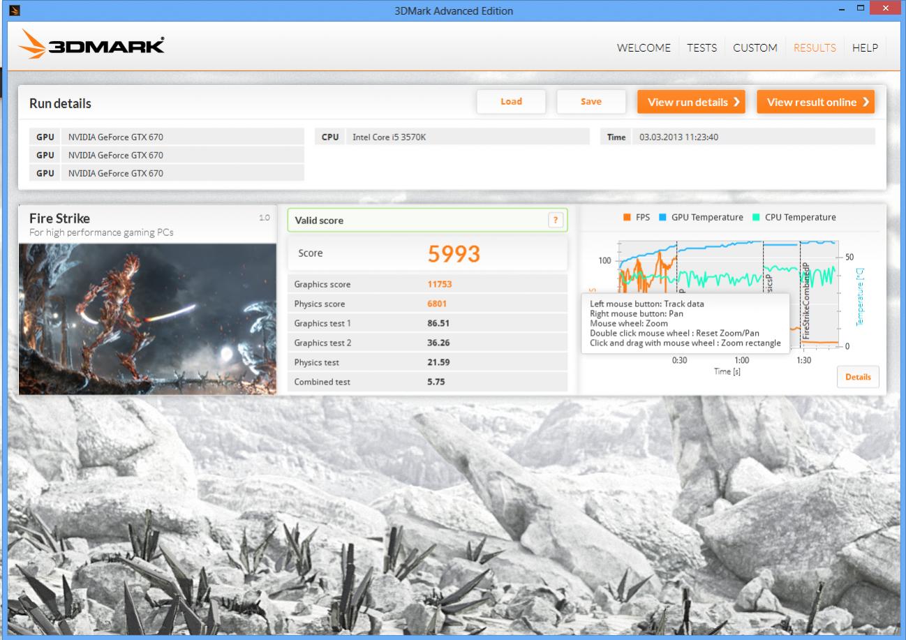

ist dieses Ergebniss ok?
