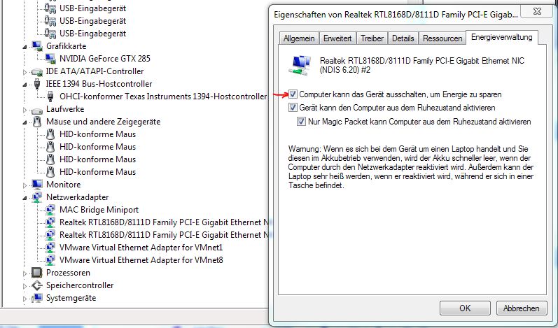

Sonst alle Geräte kontrollieren, ob die markierte Option aktiv ist.
Wenn aber ein Treiber schlecht programmiert ist, hilft nur eine Deinstallation.

Ist überall aktiviert außer bei den ganzen HID-* Geräten, da ist die Box ausgegraut.
Ja, bei mir auch.
