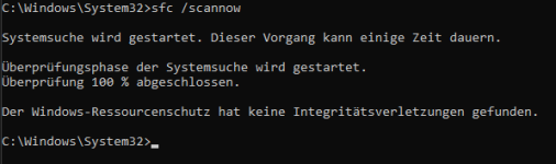

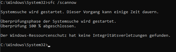

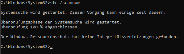

Hallo zusammen, da ein paar Beiträge zu diesem Thema schon Jahre her sind wollte ich mal fragen ob es zu dem Thema nun Lösungen gibt.
Folgendes Problem:
Ich habe die Stromzufuhr von meinem PC ausversehen unterbrochen, da er im Standby Modus war und ich davon ausging das er schon aus war.
Ab dem Zeitpunkt habe ich jedesmal eine Überprüfung meines Speichers. Ich habe nur eine SSD wodrauf alles ist.
Diese Überprüfung dauert ca. 10 Sekunden und der PC startet wie gewohnt.
Ungefähre Reihenfolge die ich gemacht habe;
  • Konsole per Admin gestartet (immer)
  • CHKDSK /f /r /x gemacht. Neugestartet. Selbe Problem
  • selbe Szenario im abgesicherten Modus gemacht (shift Neustart). Hat ca. 50 Fehler ersetzt (davon waren ca. 40 stück von POE2)
  • Neugestartet - fsutil dirty query c: - Volume C - ist fehlerhaft
  • sfc /scannow durchgeführt... Fehler gefunden
  • DISM /Online /Cleanup-Image /RestoreHealth gemacht
  • wieder sfc /scannow gemacht - Keine Fehler mehr
  • fsutil dirty query c: - Volume C - ist fehlerhaft
  • Windows 11 Iso durcheführt. Alle Daten behalten - Volume C - ist fehlerhaft

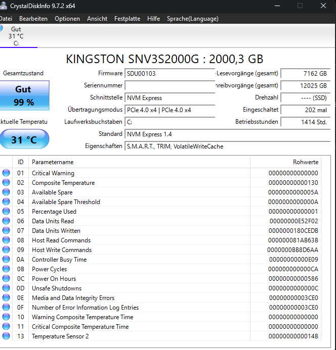

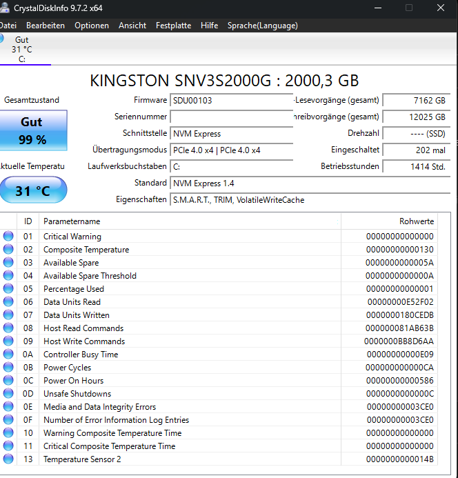

  • CrystalDiskInfo - keine Auffälligkeiten meines erachtens (Bild ist drinnen)
Da ich sämtliche Beiträge gelesen habe und keine Lösung gefunden habe, dachte ich mir schreibe ich jetzt mal selber ein Beitrag und vielleicht verirrt sich hier ein "Profi" :) der mir weiterhelfen kann.
Ich bezweifle langsam, dass die Lösung ein komplett neues aufsetzten von Windows das Problem lösen würde...
Ich bedanke mich schonmal für die Hilfe

CDI zeigt, dass es massenweise "Media and Data Integrity Errors" gibt.
Reaktionen: TP555, PapaWo und Robert Zehner
Also ich würde daraus schließen, dass das Dateisystem so schwer beschädigt ist, dass es nicht mehr über chkdsk /f repariert werden kann.
@Banned also lag ich nicht ganz verkehrt mit der "lösung" Windows komplett neu aufzusetzen.. so wie ich das jetzt verstehe
Reaktionen: Robert Zehner
@Robert Zehner Das wäre auf jeden Fall zu empfehlen. Und danach die SMART-Werte im Auge behalten - zumindest die erste Zeit.

Also nach vielen ausprobieren usw. habe ich nun den Support kontaktiert und die schicken mir eine neue SSD zu da die noch in der Garantie liegt. Ich bedanke mich an jede Hilfe hier. <3
