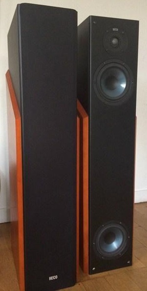

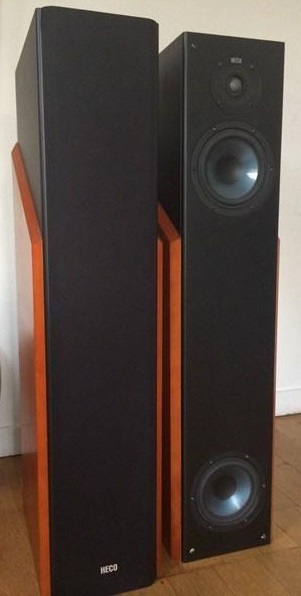

Mist, ich habe momentan leider keine Digicam, aber ich habe ein Foto davon und auf diesem entsprechen sie exakt den meinen, sogar die Frabe ist identisch ( Kirsche).
Aber der Hochtöner ist nicht gut zu erkennen, das nützt wohl nicht viel.

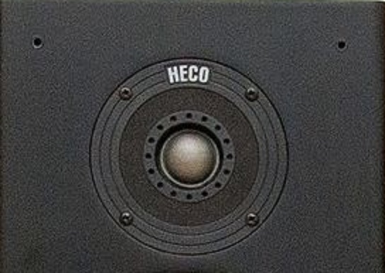

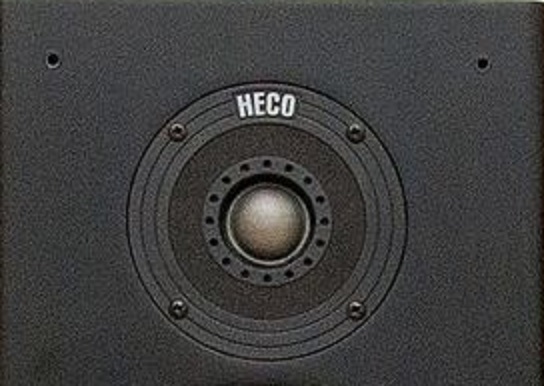

Hat Deine Mythos einen Ring um den HT? Schaumstoff?
(sieht man auf dem Bild. Da sitzt der HT auch in einem zweiten Ring).
So Bilder helfen leider kaum. Und ich habe auf die schnelle auch keine Vergleichsschüsse finden können.
So eine Art Gummiring von ca. 1,2 cm ist um den HT, aber direkt Schaumstoff ist es nicht.
So sieht es exakt aus, der Gummiring den ich meine geht von der Mitte ab den kleinen Löchern aus, oder meinst du etwas anderes ?
Schwer etwas so dazu zu sagen. Anscheinend hat Heco zig unterschiedliche HT´s in den Mythos verbaut. Schimmert die Membran bläulich, leicht grau? Dann wäre es die ursprüngliche, getestete Box.
Ich schaue heute mal, ob ich Bilder zu dem Thema finde.
Schimmert etwas im grau /anthrazit Bereich, aber keinesfalls bläulich, und hebt sich eindeutig von der schwarzen Umgebung ab.
Wichtigste Erkennungsmerkmale sind aug jeden Fall die Trennwand in der 500er. Diese kann man leicht durch einen Klopftest auf der Rückseite der Box entdecken. Ändert aich der Klopfton über dem Bassreflexrohr und wird höher ist die Trennwand verbaut. Mit schmalen Händen kann man auch in die Rohre fassen und nach oben fühlen, dann stößt man gegen de Wand.
Das zweite Merkmal ist der Hochtöner, dieser ist im original grau, der einfachere in der billigen Verson ist schwarz.

Besser kann man das wohl nicht beschreiben. Ich würde mal vermuten, d. Du die "guten" erwischt hast. Ansonsten einfach mal das Bass-Chassis vorsichtig herausschrauben und nachschauen, klopfen oder bei kleinen Händen nachfühlen.
