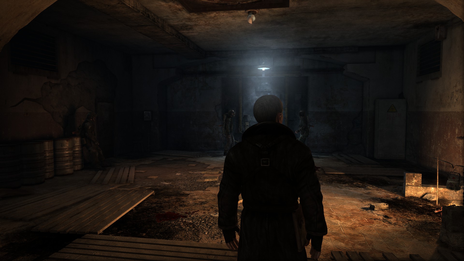

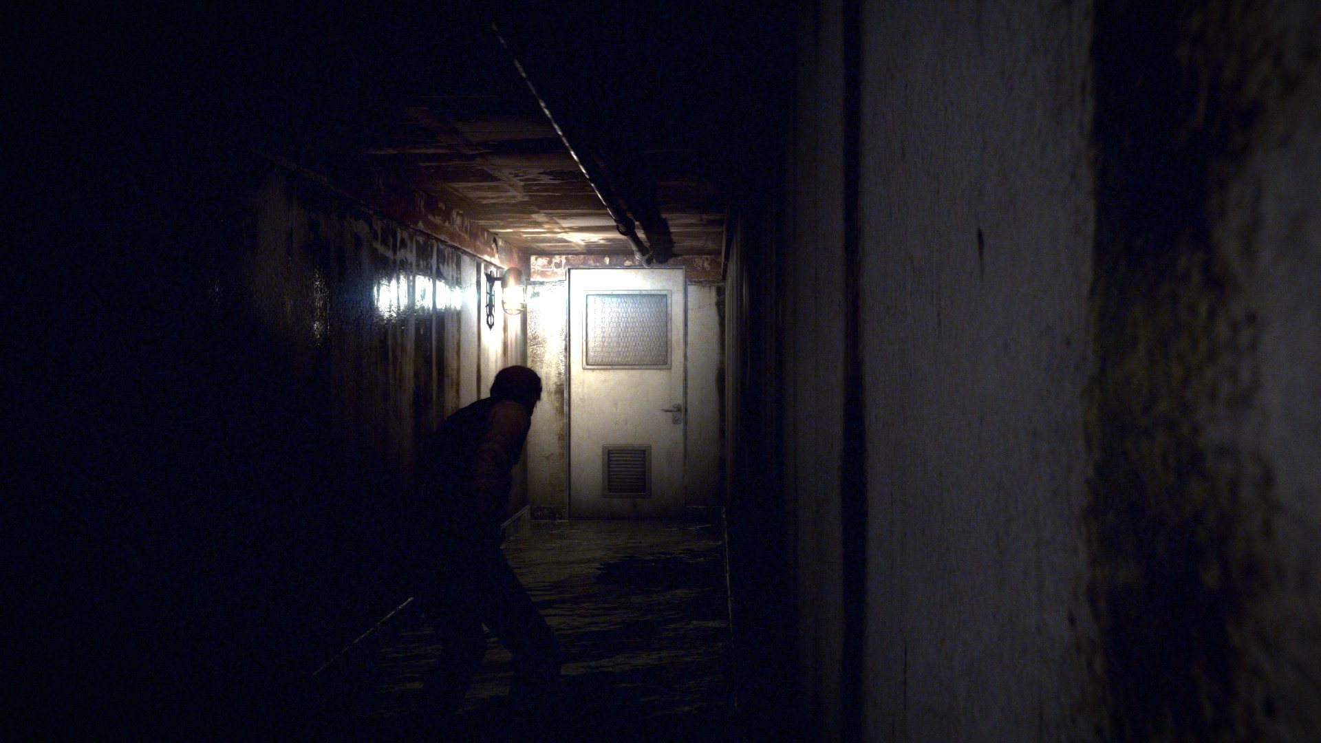

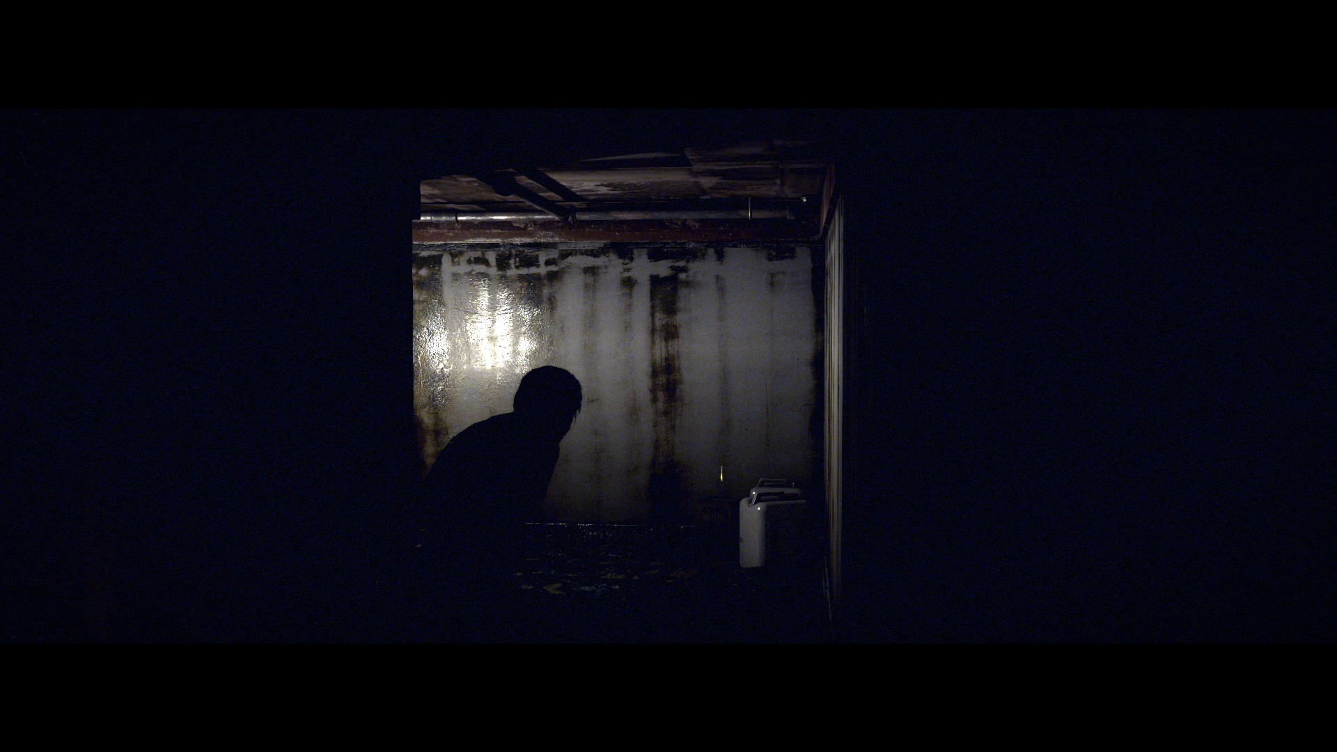

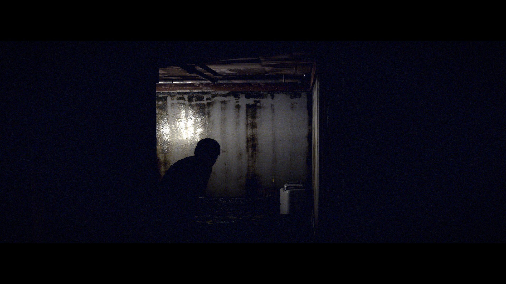

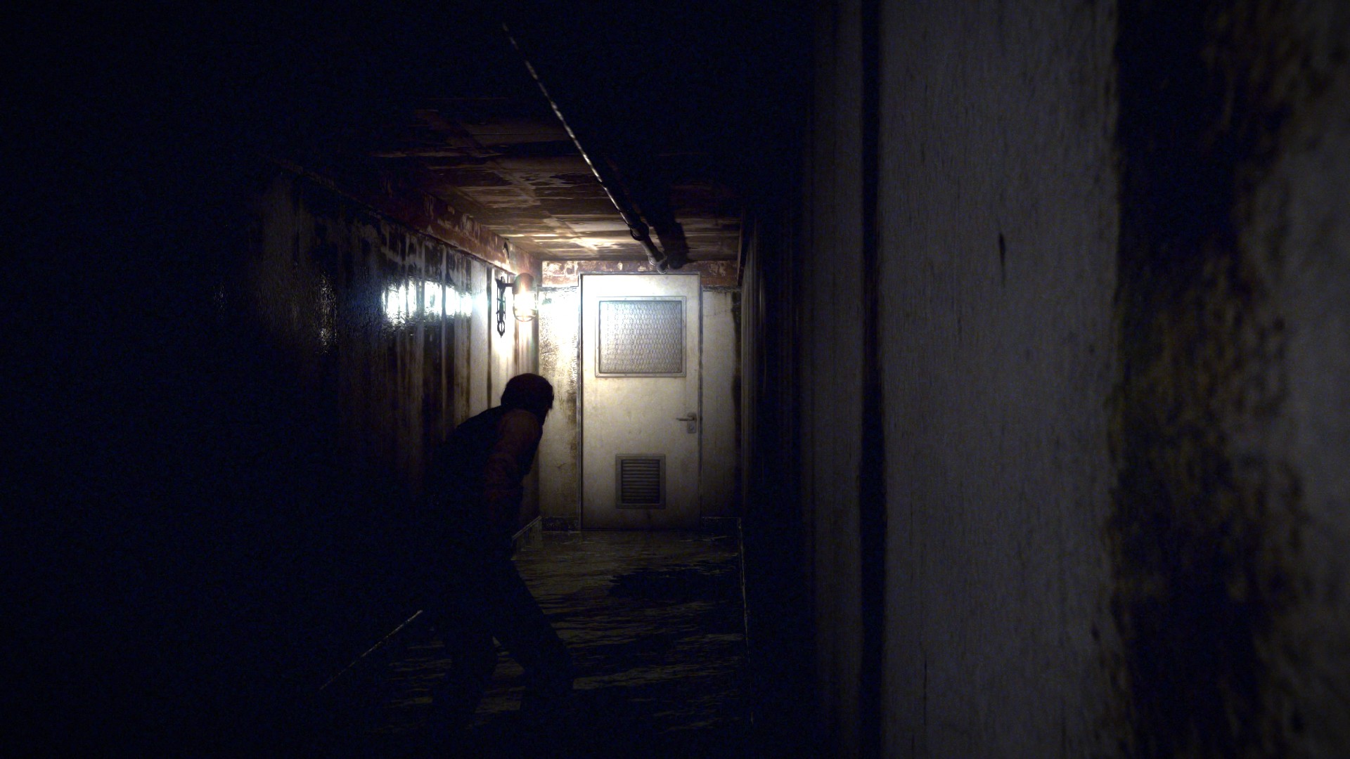

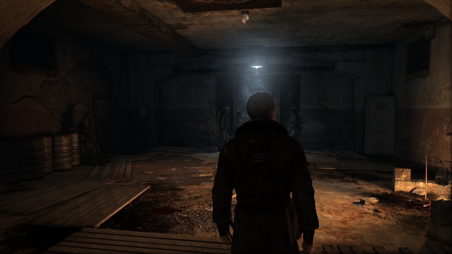

Bei 60hz ist das Bild rellativ in Ordnung, hin und wieder ein paar stufige Verläufe, aber Schwarzwert und Farben gut. Bei über 60hz sind Filme bei Netflix zB extrem Schwammig, Schwarz ist einfach nur blau-grau-schwarzer Matsch.Bei dem Spiel The Evil Within ist schwarz mit blauen sprenkler bedekt, wie beim Bild oben. Bei Metro 2033 passt alles, bei 60hz und bei 144hz (da fallen mir nur die Ruckler bei 60hz auf). Bei GuildWars2 besteht nur ein Helligkeitsunterschied - da wirkt das Bild bei über 60hz überstrahlt (lässt sich auch nicht per Hell-Dunkel am Monitor ausgleichen)
Evil Within bei 60hz/Metro 2033 bei 144hz
