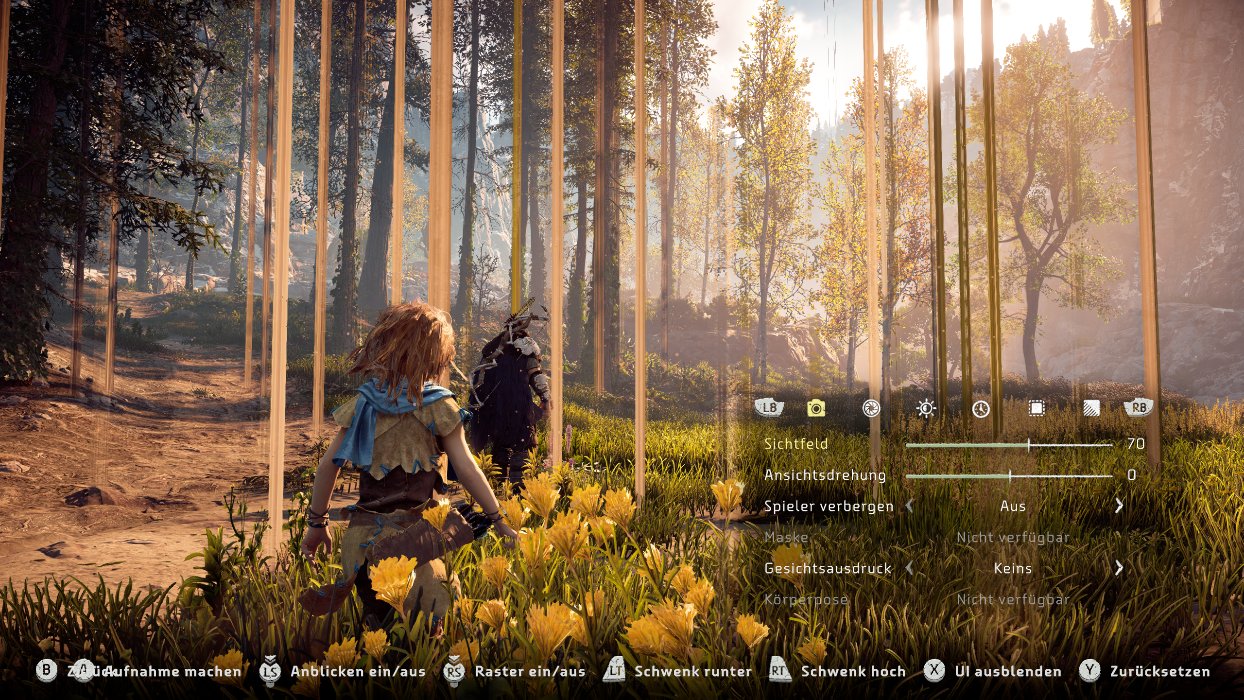

Habe in 2 Spielen momentan Starke Grafikfehler --> Siehe Bild.
Horizon Zero Dawn und Need For Speed Payback. Balken Die immer Mehr oder Weniger ins Bild flackern.
Kabel getauscht, Treiber neu installiert, Spiele Neu installiert.
Leider alles ohne Irgendwelche Besserung

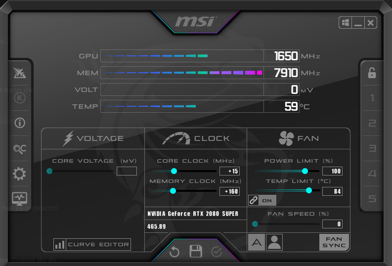

Artefakte sprechen in der Regel für defekten Vram, kannst mal probieren mit Msi afterburner den Vram takt zu senken.

Sofern da nichts übertaktet ist, wollte ich gerade auch RIP V-RAM schreiben.

@FiroFabian:
"Memory Clock" reduzieren. mindestens das aktuelle OC rausnehmen, ggfs auch weniger als ab werk einstellen.
was sollen die 15MHz mehr auf der GPU bringen?

@Deathangel008 Ist voreingestellt gewesen. Habe mir Gerade das Programm heruntergeladen.
Teste es jetzt einmal mit Memory Clock +0

@FiroFabian Du sollst ins Minus gehen beim Memory Clock ;)

Dann hau mal -400 memory clock rein. Ansonsten Grafikkarte mal in einem anderen PC testen ob die Probleme da auch auftreten.
Wenn das auch nicht hilft ist wohl der Vram durch, dann musst dich an den Händler/Hersteller wenden wegen RMA, falls du noch Garantie hast.
1. Auch mit -400 Memory Clock leider gleiche Fehler

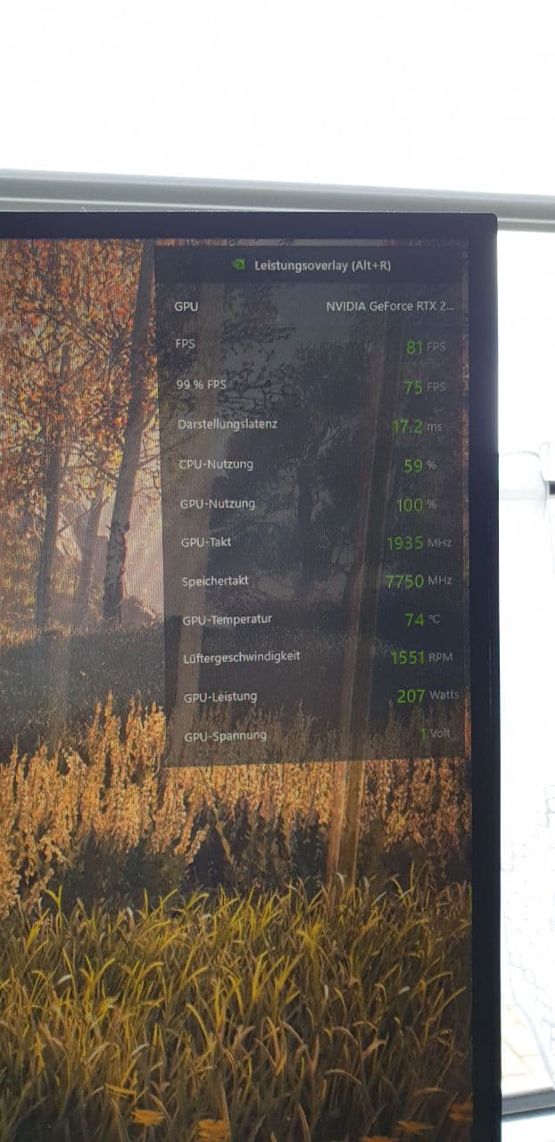

2. Hier ein Auszug aus dem Leistungsoverlay.
Aber wie es scheint ist der VRAM dann wohl defekt. In diesem Falle werde ich mit Dienstag dann mit dem Händler außeinander Setzen..

@FiroFabian Dreh mal den Core Takt etwas herunter, z.B. -50 MHz.
@DaysShadow nach heruntersetzen des Core Taktes ist der Fehler zumindest so scheint es Weg!
Wie kommt sowas zu stande ? Heißt ich muss jetzt jedes mal den Core Takt erst runtersetzen ?
An manchem Punkten kommen nochmal kurz diese Säulen sind aber dann auch schnell wieder weg
