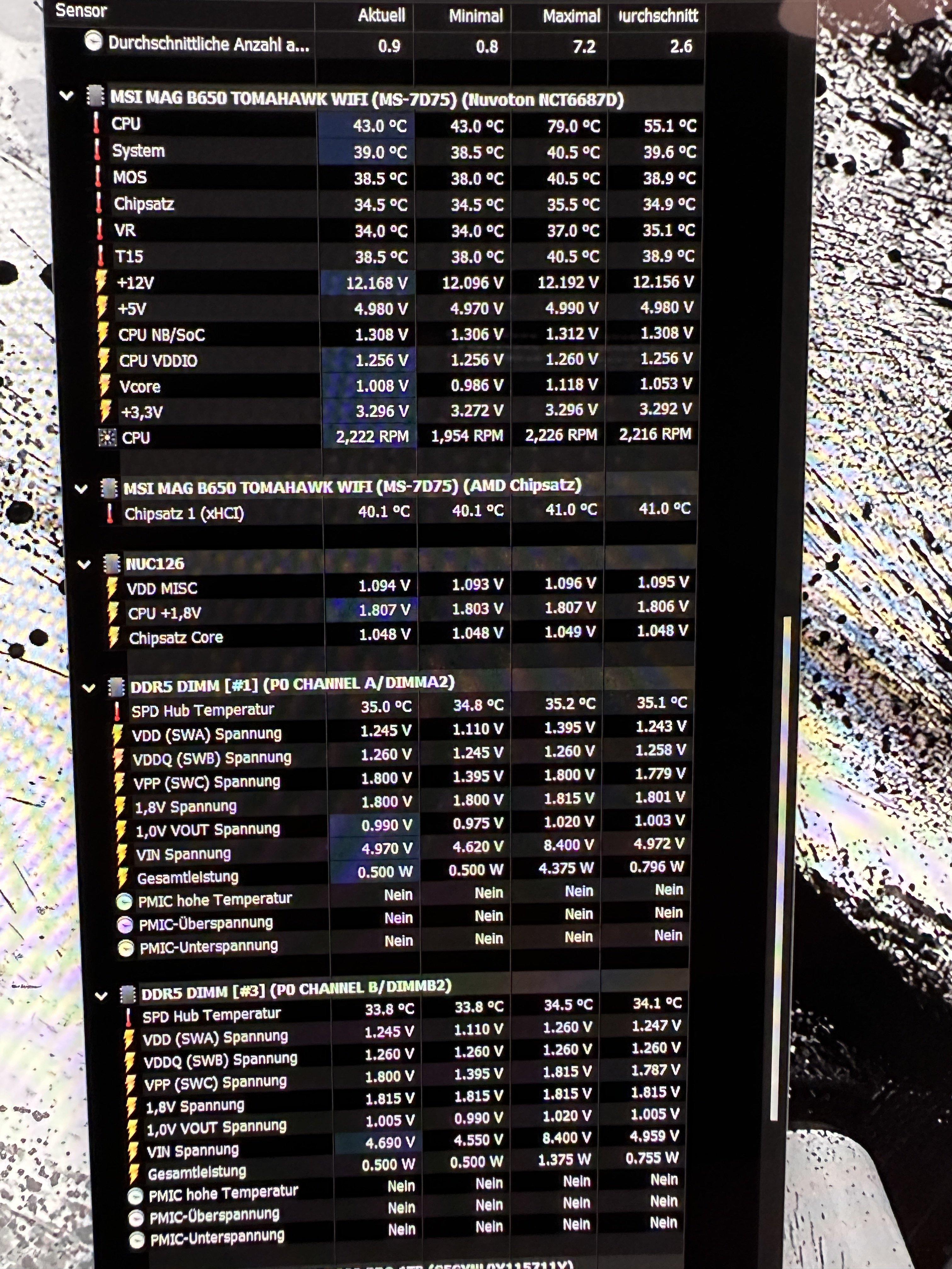

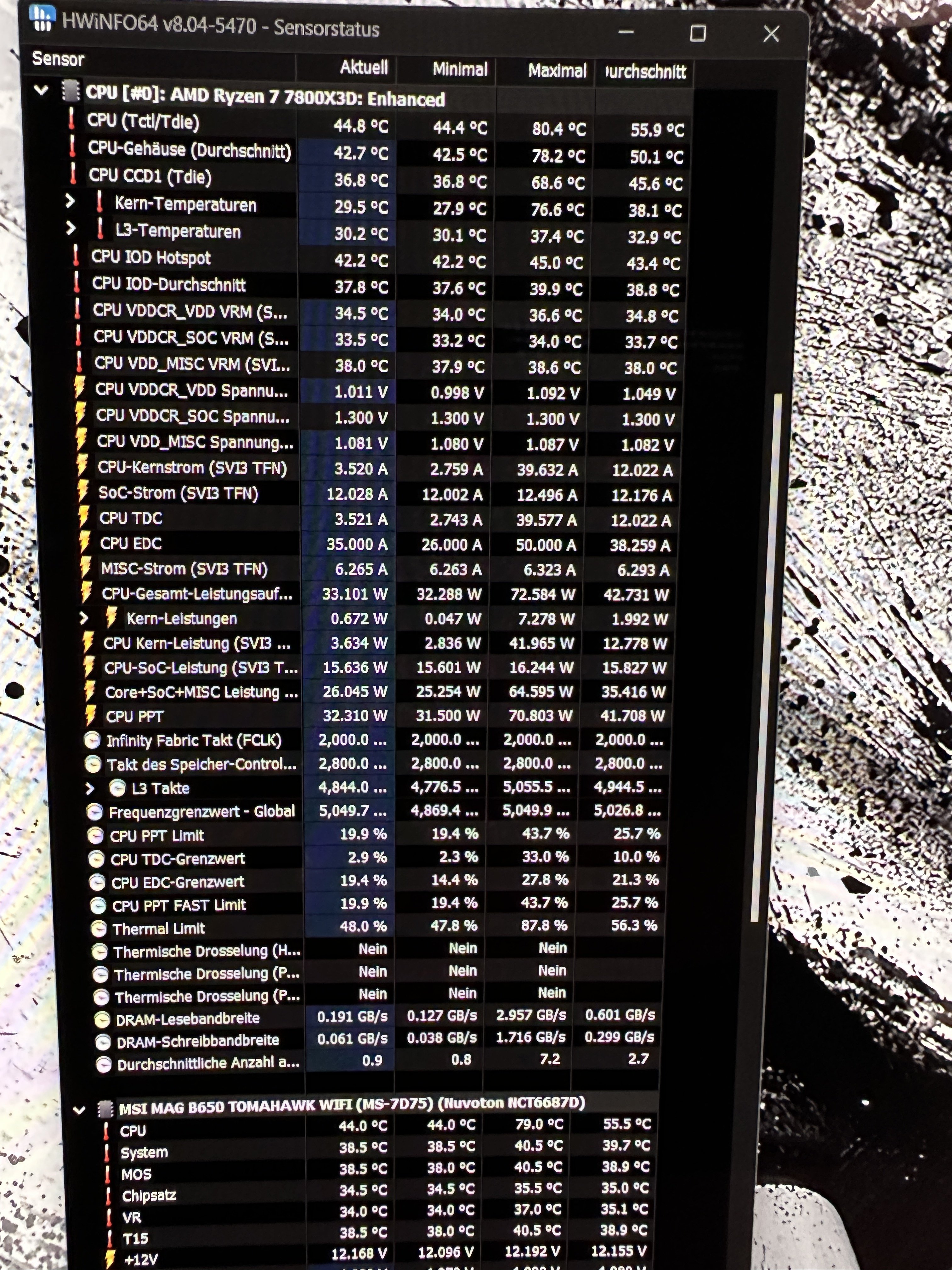

klapproth schrieb:
Zeig mal die Ausgabe von hwinfo. Wie sind die Temperaturen aller Komponenten wie CPU, Mainboard und GPU und welche Boostraten werden erreicht.
kann ich gern ein Bild zeigen. Da ist alles in bester Ordnung.

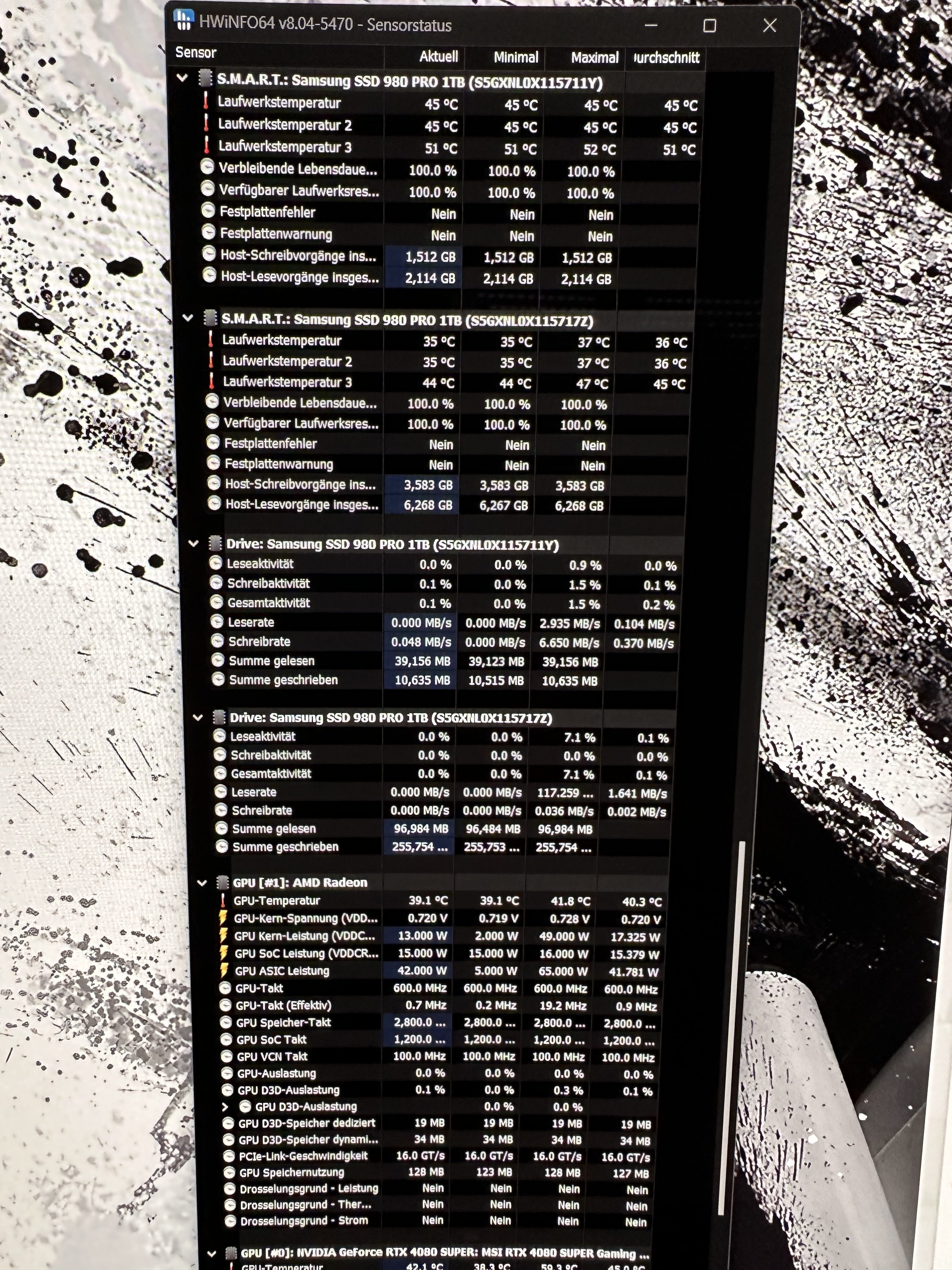

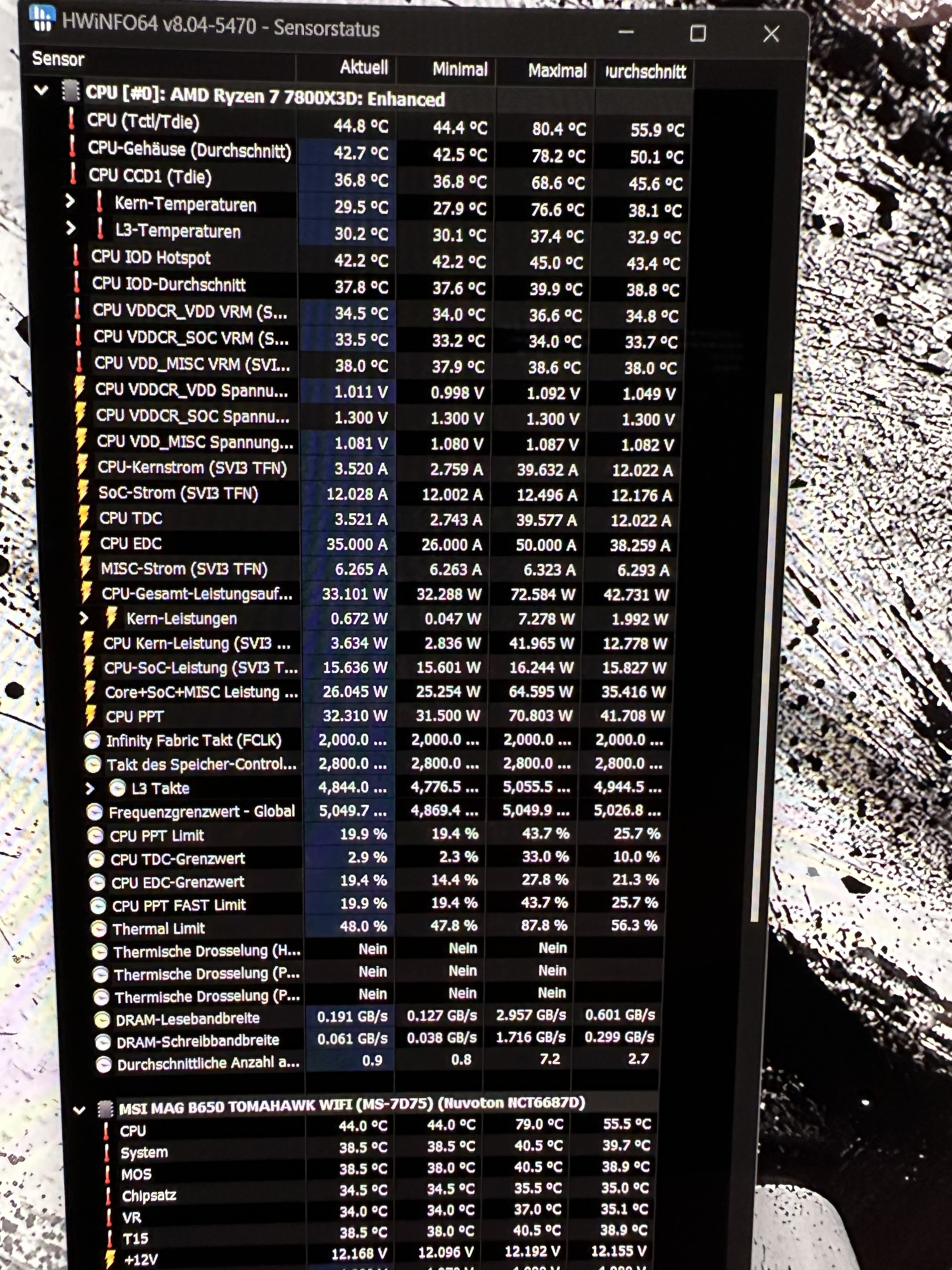

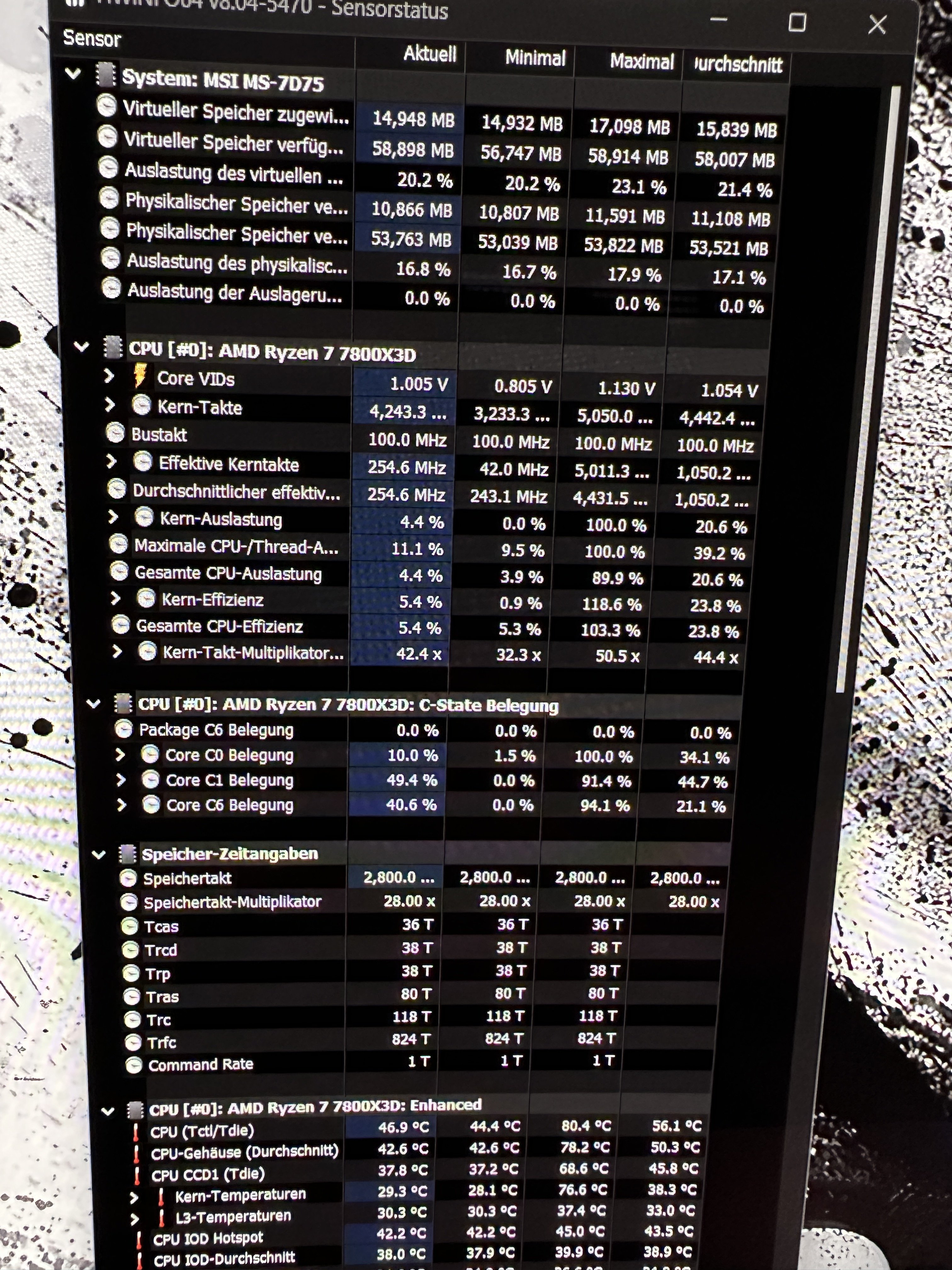

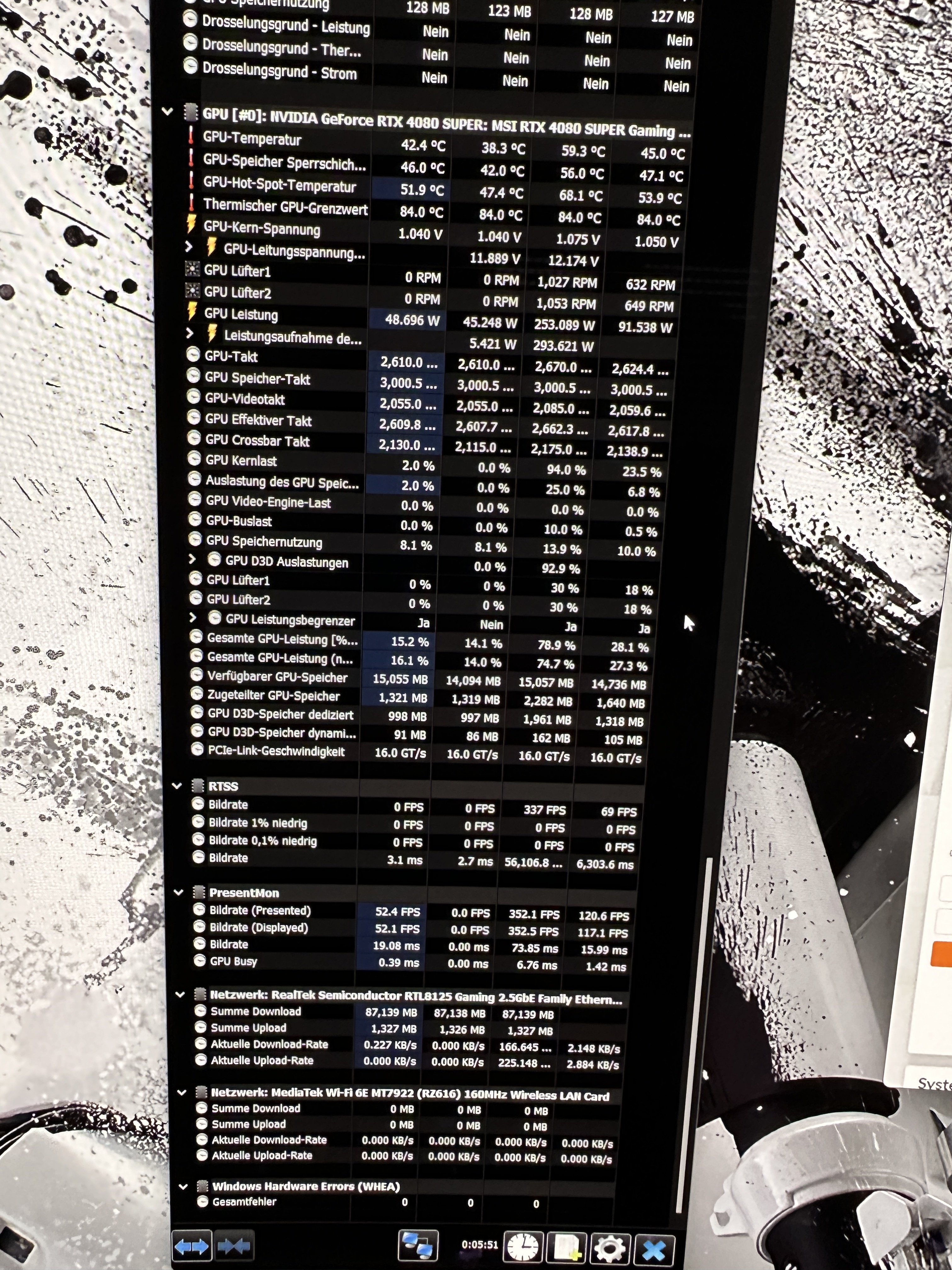

Hier die Fotos nach einem Benchmark. Astrein
