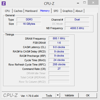

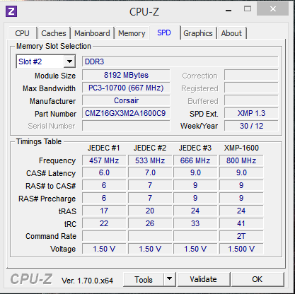

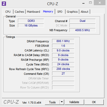

Und ist es normal das mir CPU-Z beim RAM eine Bandbreite von 667Mhz angezeigt obwohl der RAM im BIOS auf 1600MHz eingestellt ist?

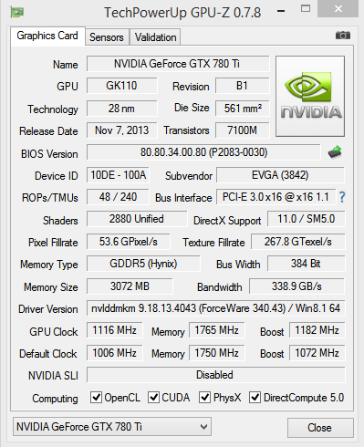

Wo zeigt CPU-Z dir 667MHz an? im Zweiten Bild auf dem Memory-Reiter steht 800 MHz (*2 wegen DDR) und somit hast du deine 1600.
alles sieht in Ordnung aus, ausser eine Anzeigefehler bei Vcore, Speicher auch korrekt miti 1600MHz

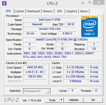

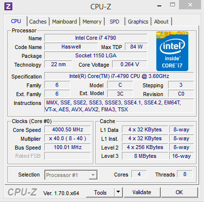

Anzeigefehler bei Vcore? Bin noch nicht so fit mit dem Thema. Kannst du das erläutern? :)
Core Voltage beim CPUZ Bildchen, 0.264 V sind falsch.
Ist aber nicht schlimm, nur ein Anzeige-/Auslesefehler.
0,26V bei max. Takt passen ni zueinander. Da müssten eher ~1,2V stehen. 0,2V hat Haswell im Idle-Modus.

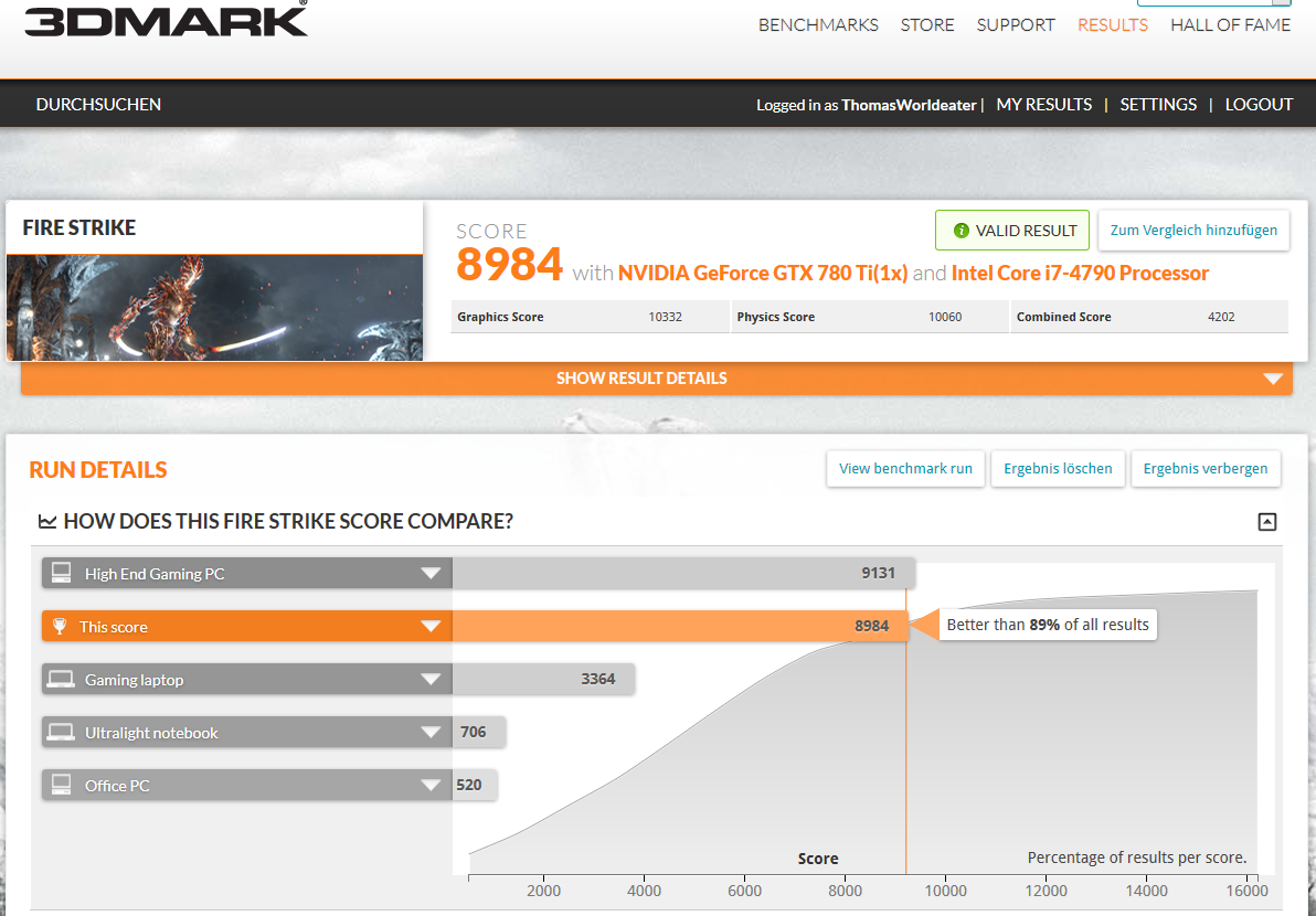

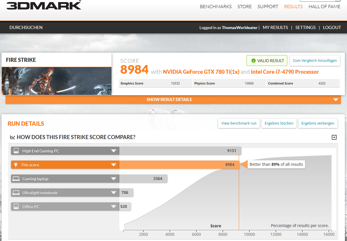

Siehe Ergebnisse. Laut Futurmark liege ich unter dem üblichen Gaming PC Ranking.

Alles klar kann geschlossen werden. Dein PC performt ganz normal. Denkst du, du hast die Überrakete und landest auf Platz 1 oder was?
Bitte was? Du liegst lächerliche 200 Punkte darunter :freak:.
Und was bitte ist ein Gaming-PC. Das ist so, wie ein "schnelles Auto kaufen. Ist 200 PS schnell? oder doch 500?
Langsam Leute, ihr seit ja vllt schnell. :D Danke schon mal für eure Hilfe.
Listet mal genau auf was ihr alles haben wollt um weiterhelfen zu können.
Das Ergebnis ist völlig in Ordnung. Ich seh da och kein Problem. Das Thema ist erledigt. Benchmarks streuen immer etwas von Durchlauf zu Durchlauf und von System zu System.
Nein erwarte ich nicht. Trotzdem liege weit hinter anderen mit denselben Bauteilen. Ich will nichts gewinnen oder so, ich will nur das mein PC rennt wie er kann und ich nicht Angst haben muss viel Geld ausgegeben zu haben und nicht das zu bekommen was ich haben könnte. ;)
