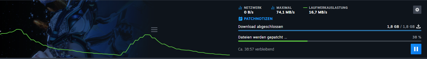

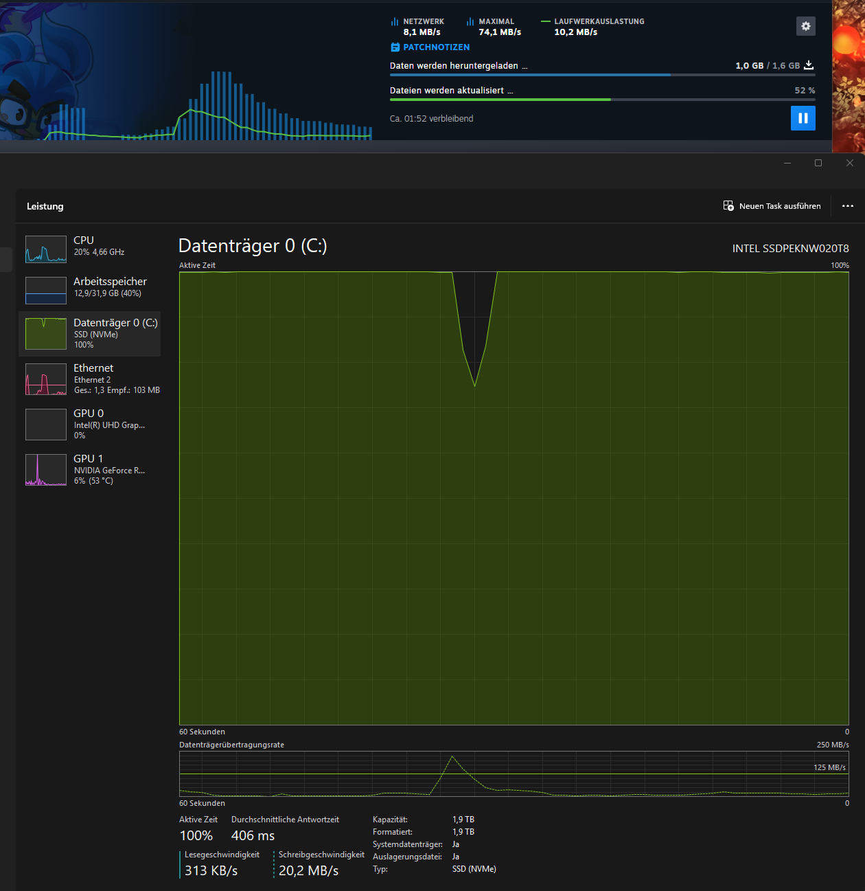

Das größte Problem ist das Downloaden von Spielen über Steam oder das Updaten von Valorant.
Bei Steam geht die Geschwindigkeit (Laufwerkauslastung und Netzwerk deutlich runter und wieder hoch) (ich habe Glasfaser 600).
Bei Valorant Update hängt sich der komplette Rechner auf (Ich höre nichts mehr über Discord für paar Sekunden, Spotify spielt keine Musik, Chrome nutzen unmöglich).
Patchen:
Download:
(Bei Steam download hängt sich zumindest der Rechner nicht auf)
Mir ist bekannt, dass beim Downloaden mal die Geschwindigkeit sinkt aufgrund vom entpacken der Dateien etc. und CPU Leistung verbraucht, dies war 1. vor paar Monaten nicht so extrem und die CPU Auslastung ist nicht annähernd bei 100% (eher bei 30%) wobei SSD bei 100% durchgängig ist. Ich brauche daher die doppelte oder dreifache Zeit, da die Geschwindigkeit runter geht bis auf 0.

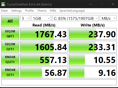

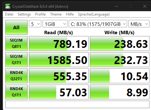

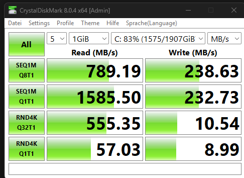

Während CrystalDiskMark ist der PC ebenso komplett nicht zu nutzen:

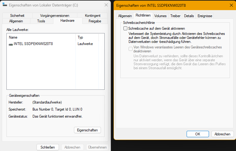

Dann habe ich recherchiert und festgestellt, dass bei einigen es geholfen hat den Schreibcache auf dem Gerät zu deaktivieren:
Würde sagen hat kurzfristig geholfen aber nicht wirklich nachhaltig. Soll ich das wieder aktivieren?

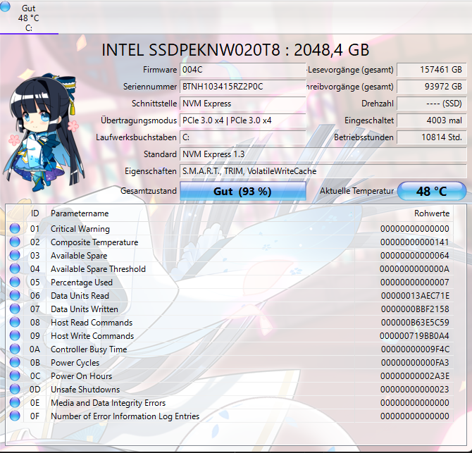

Festplatte: Intel SSD 660P Series 2TB (SSDPEKNW020T8)

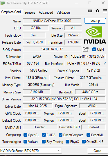

Lt. CDI läuft sie auf:
Nein habe ich nicht, ich habe vor ca einem Jahr aufgerüstet auf 32GB anstatt 16GB RAM kann sein, dass es ab da schlechter ging habe es nicht in Erinnerung, sollte jedoch keine Auswirkungen auf die Lanes haben.
1 Lane von der GPU wird nicht genutzt, da die SSD im obersten Slot ist. (Hat Auswirkung auf GPU aber nicht auf die SSD) oder?
Ich habe vor einiger Zeit mal Integrated Graphics aktiviert (CPU Multi Monitor), sollte aber auch keine Lanes wegnehmen.
Die Intel 660p hat QLC chips verbaut. 20 MB/s unter gemischter Last sind da zu erwarten.
Je vollersie ist, destwo weniger Platz kann sie in den SLCModus schalten und QLC direkt beschreiben ist leider oft extrem langsam.
Die 660pwar dazu noch eine sehr guenstige und frühe serie mit chips dieser Bauart.
die meisten Sata SSDs sind schneller. Wenn du noch eine hast, nutz die wenigstens fuer windows.
Steam + Windows sind beide sehr IO lastig, was QLC SSDs nicht toll finden, wie du siehst.

Schreibcache aktivieren!
Okay ich probier es mal mit aktiviertem

Wie @madmax2010 bereits geschrieben hat, ist diese SSD extrem langsam.
Ich hatte hier mehrfach die 670P mit 2TB verbaut – auch diese zeigt dasselbe Verhalten und fällt bei einem Spiele-Update teils auf unter 10 MB/s zurück. Dabei habe ich nach „alter bewährter Gewohnheit“ bewusst 10 % am Ende unpartitioniert gelassen.
Im Benchmark sind die SSDs anfangs alle schön schnell, aber mit zunehmendem Alter verschlechtert sich das gefühlt deutlich.
Stichworte für den nächsten Kauf:
  • Sustained Write Speed
  • SLC Cache Exhaustion
Lass dich nicht von vermeintlich hohen Durchschnittswerten täuschen – manche Hersteller geben z. B. einen durchschnittlichen Durchsatz von 5000 MB/s an, in der Praxis sinkt dieser aber mitunter auf nur noch 100 MB/s.
Da die 660P inzwischen veraltet ist, hier ein Vergleich, wie aktuelle Benchmarks sinnvoll durchgeführt werden und worauf man achten sollte: Crucial T710 2 TB Review - pSLC Cache / Write Intensive Usage . Unbedingt auch die Diagramme unten im Artikel anschauen!

Den Scheibchen deaktiviert man nur bei wechseldatenträgern!
Das deaktivieren hat noch nie einen Vorteil gebracht.
