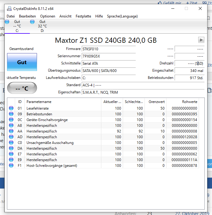

Mit CrystalDiskInfo die Werte der SSD checken und mit z.B. AS SSD Benchmark schauen, ob das Alignment stimmt. Screenshots posten, bitte.

@mae1cum77
Danke für deine Antwort.
Das habe ich schonmal laufen lassen vor ein paar Wochen und das hat mir gesagt, dass alles "gut" ist.
Habe es jetzt gerade nochmal ausgeführt.
Screen im Anhang.
Reaktionen: s1ave77
OK CDI erkennt nicht viel, da bräuchte man wohl ein Tool des Herstellers (wenn vorhanden).

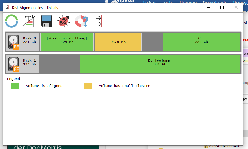

Teste mal noch ob das Alignment der SSD stimmt (die lahmt wenn das daneben ist). Geht mit AS SSD Benchmark oder der kleinen diskat GUI.
@mae1cum77
Vielen Dank für den Hinweis:
AS SSD Benchmark 2.0.7316.34247
Name: Maxtor Z1 SSD 240GB
Firmware: STKSF010
Controller: storahci
Offset: 660480 K - OK
Größe: 223,57 GB
Datum: 19.03.2021 20:19:08
Sequentiell:
Lesen: 318,46 MB/s
Schreiben: 163,24 MB/s
4K:
Lesen: 35,43 MB/s
Schreiben: 50,41 MB/s
4K-64Threads:
Lesen: 151,85 MB/s
Schreiben: 67,42 MB/s
Zugriffszeiten:
Lesen: 0,161 ms
Schreiben: 0,197 ms
Score:
Lesen: 219
Schreiben: 134
Gesamt: 473
Ergebnis von Diskat im Anhang.
Morgen werde ich das mit dem SATA-Kabel / Port testen.
Am Alignment liegts also nicht :). Nur die EFI Partition ist etwas daneben (war bei mir auch, hat aber keinen Einfluß).
