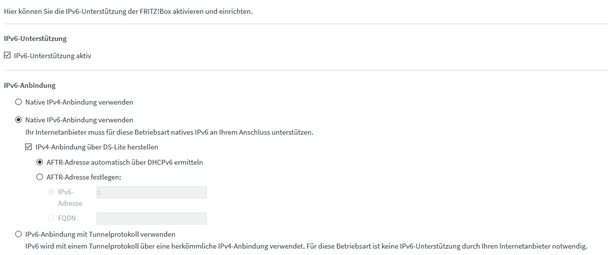

Ich habe leider keinen Rasperry zuhause, das wird also nichts. Wo kann ich denn schauen, ob ich umgestellt wurde, ich habe bei einer ersten Google-Suche leider nichts dazu gefunden. In meinem Online-Monitor ist nur IPv4 verbunden, IPv6 ist nicht verbunden. Hilft diese Info?
Fritzbox > Internet > Zugangsdaten > IPv6 > "IPv6-Unterstützung aktiv" prüfen ob da ein Haken gesetzt ist. Falls nicht: Haken setzen und speichern. Es gibt keinen vernünftigen mir spontan einfallenden Grund darauf im Jahr 2020 zu verzichten.
Ansonsten: Fritzbox > Übersicht > In dem Bereich "Verbindungen" prüfen ob dort DS-lite genannt wird. Wie dies aussieht sieht man z.B. auf den dreihundertsiebenundachtzigtausend Beispielen wenn man die Bildersuche einer Suchmaschine nach "fritzbox ds lite" verwendet.

Das stand da, habe noch nichts geändert, scheint schon dazustehen :)
Tjoa, DS-lite halt mit offenbar grenzwertig ausgelastetem AFTR Gateway, vermutlich weil 30% der Kunden das System mit irgendwelchen nur bedingt aussagekräftigen Ping-Tests zu müllt...
Mittel- bis langfristige Lösung: Spiele-, Streaming- und andere Diensteanbieter konsequent nerven und fragen warum diese heutzutage immer noch ihre Dienste nur iper IPv4 und nicht per IPv6 erreichbar machen.
Kurzfristige Lösung bzw. Behebung der Symptome aber eben keine wirkliche Lösung: Umstellung auf "Business"-Anschluss damit du richtiges DualStack bekommst oder Providerwechsel zu einem der kein DS-lite verwendet.

Bei mir in der FB ist das genau so ausgewählt (1und1 FB7590) habe aber natives DS. Muss also nicht zwingen ein DS-Lite Anschluss sein. Bei mir steht dann immer im Log drin das er kein AFTR (Das NAT-System) findet.

Also ich habe bei 1und1 wie geschrieben ein vollen DS Anschluss. Ich erhalte im Privatkundentarif, eine dynamische IPv4 sowie eine IPv6. Das 1und1 dies machen will ist klar. Aber als Bestandskunde kannst du aber wie bei UM nach einer "Ungewollten"-Umstellung wieder von DS-Lite auf DS wechseln. Klar ist DS-Lite die häufigste Fehlerquelle, aber je nach dem was für ein Re-Sale (Bitstream, Layer2-Bitstream oder Wholesale) Produkt VF genommen hat, geht er sogar über das Telekom Peering. Und da hat er auch echtes DS und kein DS-Lite. Dafür habe ich extra das Foto aus dem Punkt "Online-Monitor" angefordert.
Da genügt nur ein Anruf. Zumal ich auch kein "Bestandskunde" bei 1und1 bin sondern erst vor 3 Monaten Kunde wurde. Dementsprechend müsste ich ja schon ein DS-Lite Anschluss haben.
Dies habe ich aber nicht. Und wenn es kommen sollte, stelle ich mir ein OpenMPTCProuter auf und tunnel alles auf eine statische v4 in einem RZ (wo 1und1 mit IPv4 und v6 ein direktes Peering hat) um. Da könnte ich sogar ein Bonding like á Telekomhybrid machen.
