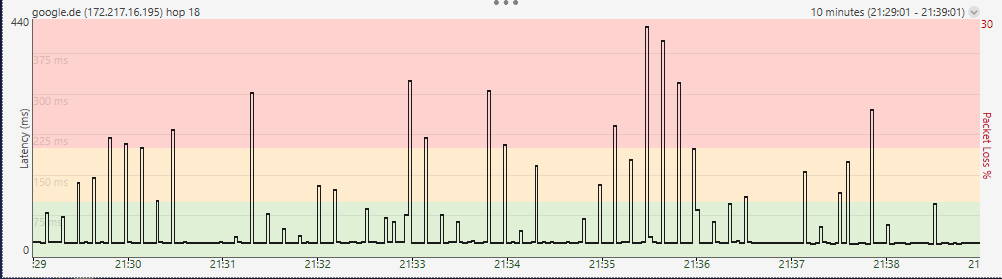

21:30 Beanspruchung durch Twitch-Livestream
21:00 Beanspruchung durch YouTube-Video (der große Spike ist nur ein Speedtest)
12 Uhr - Beanspruchung durch YouTube

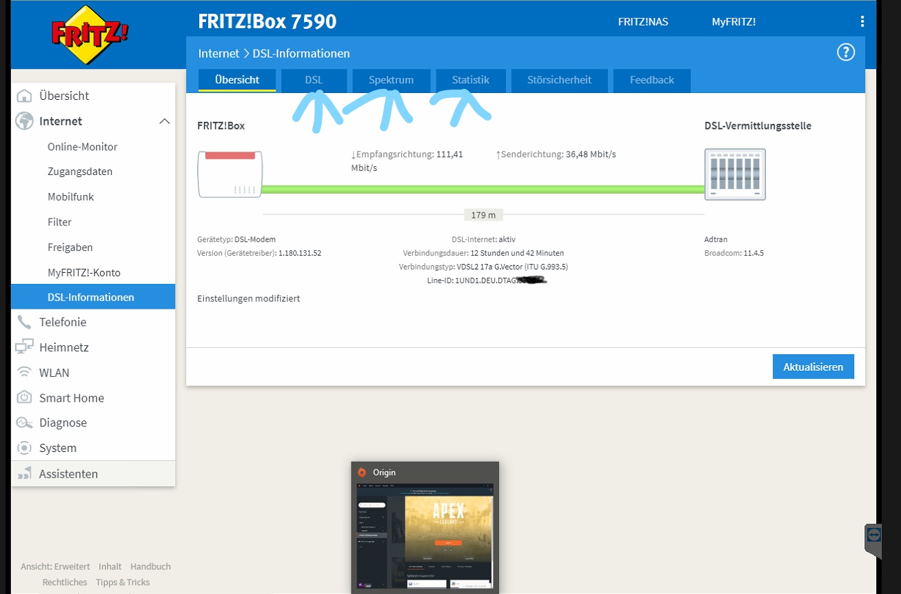

Bitte Poste aber auch ein Screenshot bzw mehrere von folgenden Bereichen (Mit Pfeile markiert inkl Übersicht)

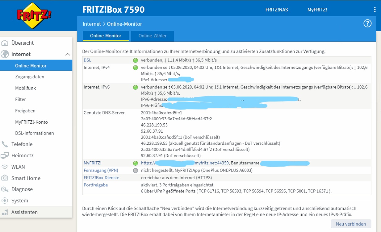

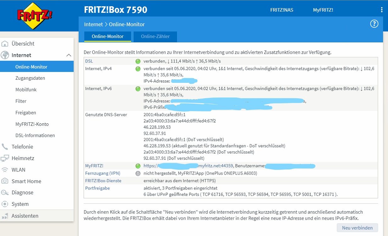

Deine obigen Screens von der Fritzbox sehen sehr gut aus.
