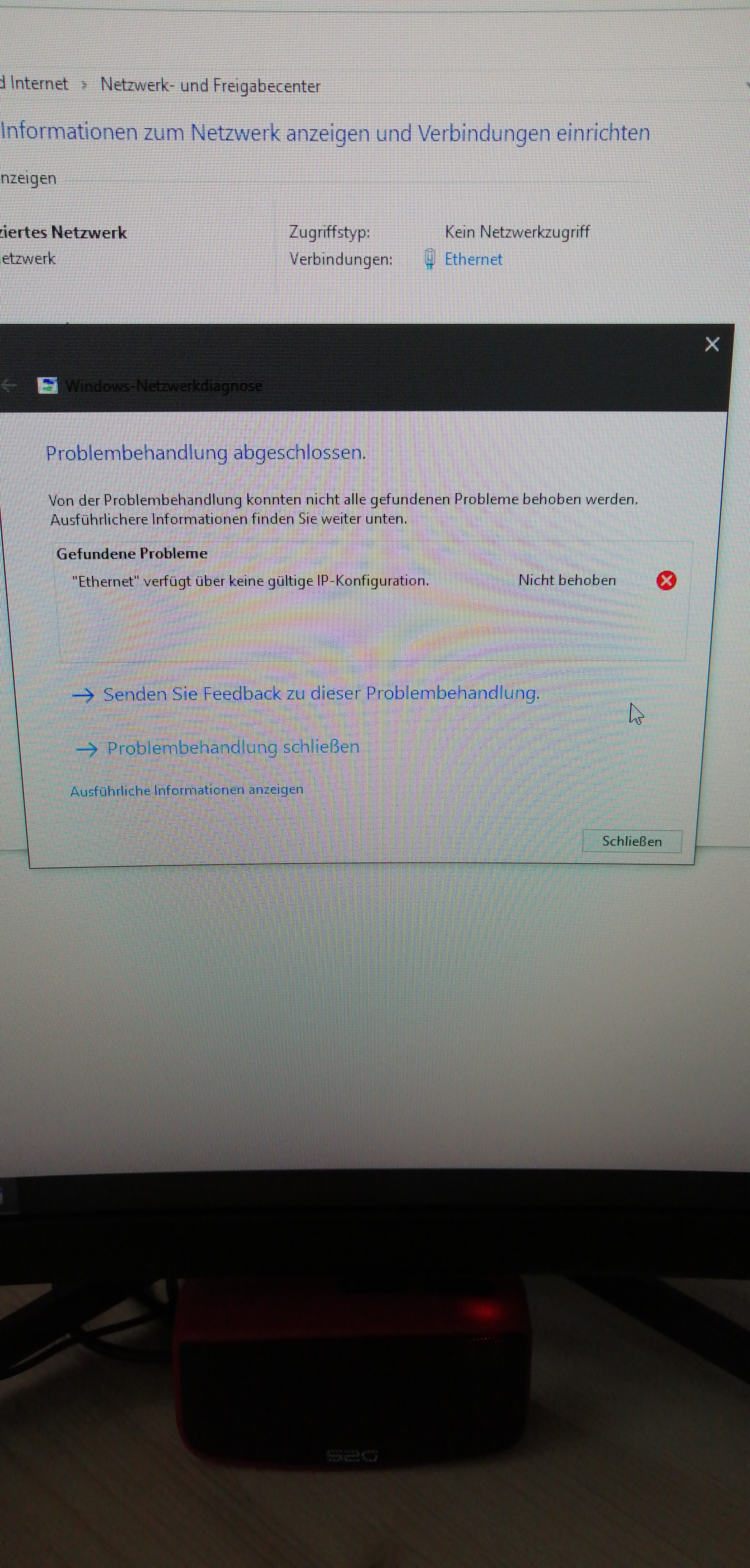

Habe grad mal das Diagnose Tool der Box laufen lassen
Da kommt Fehler 818 das keine Verbindung zum netzbetreiber vorliegt was ja aber nicht sein kann da das WLAN ja geht
Lass die einfach von Vodafone tauschen. Falls es doch nicht gehen sollte kann man ja weiterprüfen
Die Meldung kommt wenn ich wi does Problem Behandlung mache
Die Windowsfehlerbehebung ist meist für die Tonne.
