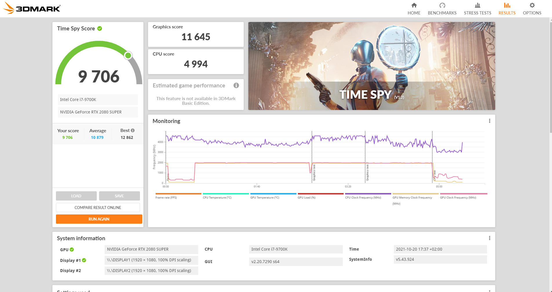

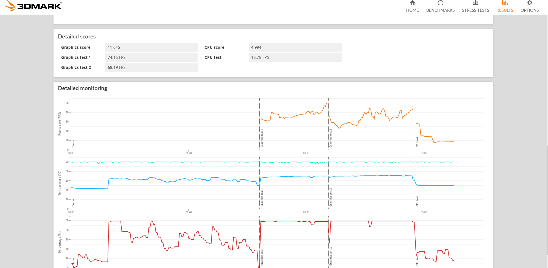

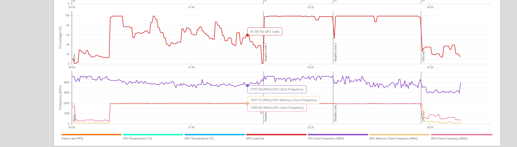

Das sind die Daten aus 3D Mark und ich bin etwas schockiert von den Daten meiner CPU, da diese mir als sehr gut angepriesen wurde.
Da muss ich natürlich noch zu sagen ,dass ich nur die "normale" Taktfrequenz von 3,60 GHz nutze

Auf Bild zwei die Grüne Linie ist deine CPU
Diese wird bei der Temp runter takten
Kühler überprüfen, säubern usw....
MFG Thomas
