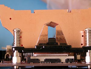

Also ich habe den SLK 947 U auch schon mit der Kombi mit dem Enermax Lüfter gesehen aber mit Lüftergitter !
Also mein SLK hat drei Löcher für die Halteklammern der Lüfter sowie drei Halteklammern. das Unterste Loch für die 70 Lüfter ,das mittlere für 80 und das oberste für die 92 Lüfter mit der dazugehörigen Halteklammer.
Ich habe Artic Silver 3 benutzt und die schrauben richtig fest gezogen.
Bein Intel Boards mußt du die Schrauben doch ganz außen haben was die untere und mittlere Halteklammerloch verdeckt oder ? In welchem Loch :D bist du mit deiner Klammer ?
Die 92er Halteklammern greifen genau in die Schraublöcher des 92er Lüfters, wo das Lüftergitter angeschraubt wird. Benutze ich die Halteklammern, kann ich also kein Lüftergitter montieren, montiere ich ein Lüftergitter, dann hält die Halteklammer nicht, da die Schrauben des Lüftergitters im Weg sind.
Also im Lieferumfang waren 4 kleinere Klammern und 2 größere Klammern. Die 4 kleineren sind wohl für 80er und 70er Lüfter, die 2 größeren für die 92er Lüfter geeignet. Ich meine, dass die 4 kleineren Klammern allesamt identisch sind, oder etwa nicht?
- Ich muss leider das mittlere Loch benutzen, welches durch die Schrauben verdeckt ist (siehe auch dein Foto), und zwar nur das mittlere Loch.
- Das unterste Loch kann ich nicht für 80er oder gar 92er Lüfter verwenden, dazu sind die Halteklammern zu kurz (wer hätte es gedacht), passt also nur für 70er Lüfter, wovon ich zu 99% ausgehe, habe aber keinen 70er Lüfter zur Überprüfung.
- Das oberste Loch kann ich auch nicht benutzen, weder die 92er noch die 80er Klammer machen dort Sinn, da weder ein 80er oder 92er Lüfter dann halten würde (die Klammern sind dann zu lasch und haben keinen richtigen Kontakt zum 80er oder 92er Lüfter).
- Nur das mittlere, verdeckte Loch passt perfekt: Die 92er Klammer für 92er Lüfter und die 80er Klammer für 80er Lüfter. Mit ganz viel Mühe passt auch die 80er Klammer im mittleren Loch auf 92er Lüfter, aber dann verbiegt sich die Klammer halb...
Gibt es keine Übersicht im Netz, wo man genau einsehen kann, wo welche Klammer rein muss? Die 80er und 92er Klammer passen auf jeden Fall im mittleren Loch für 80er und 92er Lüfter.
Ich hab ein Foto gefunden mit nem 92 Enermax mit einem Krassen Lüftergitter und die Halteklammern sind aber ganz oben genau wie es sein sollte, warum du nur die mittleren benutzen kannst weiß ich auch nicht !
So:
- Es sind doch 3 verschiedene Klammersorten à 2 Stück. Aber egal jetzt.
- Es sind eigentlich 4 Löcher im SLK 947U, und ich benutze das 2. von oben, also auch das Loch, was auf dem Foto mit dem Enermax und auf meinem Foto zu sehen ist. Vielleicht haben wir aneinander vorbeigeredet, ich meinte aber die ganze Zeit das 2. Loch von oben, wo sowohl die 80er Klammer als auch die 92er Klammer rein kommt. Kein anderes Loch habe ich gebraucht. Wie du vielleicht auch siehst, kann ich die Klammern nicht auswechseln, ohne den Kühler wieder ganz abzumontieren (OK, Blickwinkel täuscht, ist aber so). :(
- Zum Lüftergitter: Hätte ich auch selber drauf kommen können: Auf deinem Bild ist zu sehen, dass die Klammer sowohl den Lüfter als auch das Gitter fixiert. Ich habe immer das Gitter vorher festgeschraubt, so dass die 92er Klammer nicht mehr greifen konnte, da Schrauben nun das Schraubloch im Lüfter blockierten. :p
- Zum Arctic Silver III: Ich nehme alles zurück (bis auf die feste, trockene Konsistenz), denn gerade eben, als ich den 92er Lüfter wieder montiert habe und dementsprechend auch wieder der SLK 947U abnehmen musste, hatte ich wieder meinen P4 am Kühler kleben, und das mit Standradwärmeleitpaste! Es liegt also definitiv am zu starken Anpressdruck, da ich die Schrauben immer bis zum Anschlag drehe, da ich keinen Widerstand spüre. Aber der P4 hält das aus und hat ja wie erwähnt eine größere Fläche, die am Kühler "klebt", und die WL-Paste wirkt wie Klebstoff.
Ja genau das Loch meinte ich. Wie bei meinem 1 Bild und deinem ist der SLK bei Intel Boards anders Verbaut und dadurch haste die Probleme mit den klammern wo es nur 3 paar von gibt. Die Artic Silver 3 ist wirklich die Beste. Was Leisten deine Lüfter eigentlich so, weil du nur so 2-3 Grad mit dem SLK runterbekommen hast.
