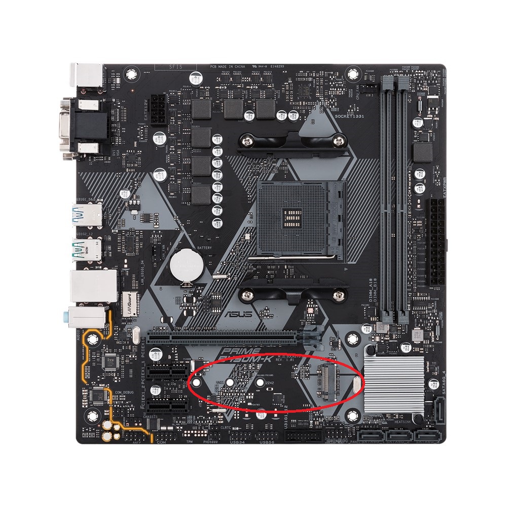

ich habe aktuell das Asus PRIME B450M-K mit einem AMD Ryzen 7 3700x. Aktuell wird die SSD M.2 etwas zu warm. (idel ca. 50°C; Last bis zu 70°C) Der M.2 Anschluss liegt direkt unterhalb des PCIe-Steckplatzes für die Grafikkarte. (Hier ein Bild rot markiert)

Gerne würde ich eine separate (flexible bzw. justierbare) Halterung für einen 92 Lüfter hierfür nehmen. Dieser sollte vertikal und horizontal einstellbar sein; und wenn möglich am Mainboard befestigen. (Klipp mit nicht leitenden Material; siehe Link)

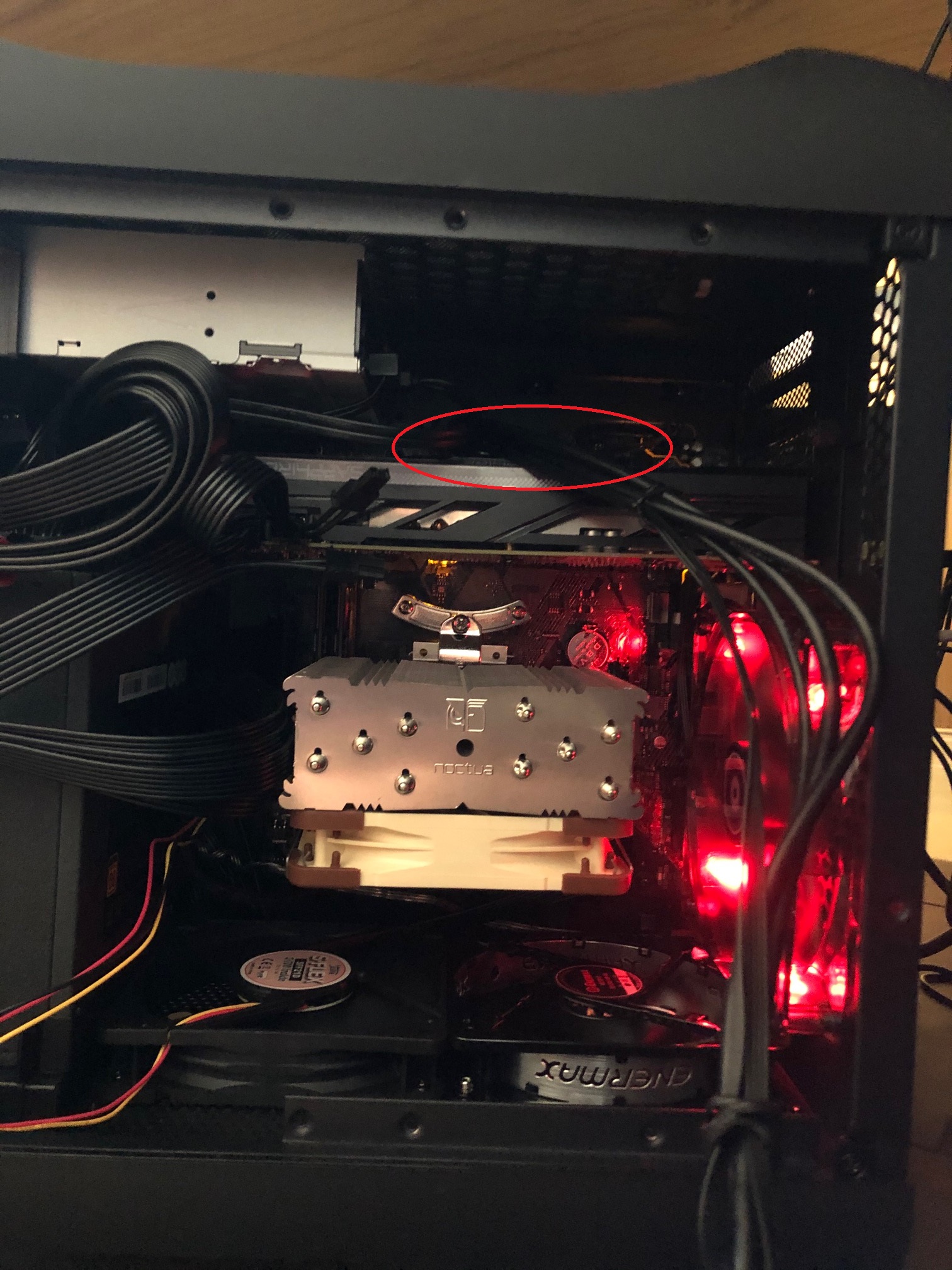

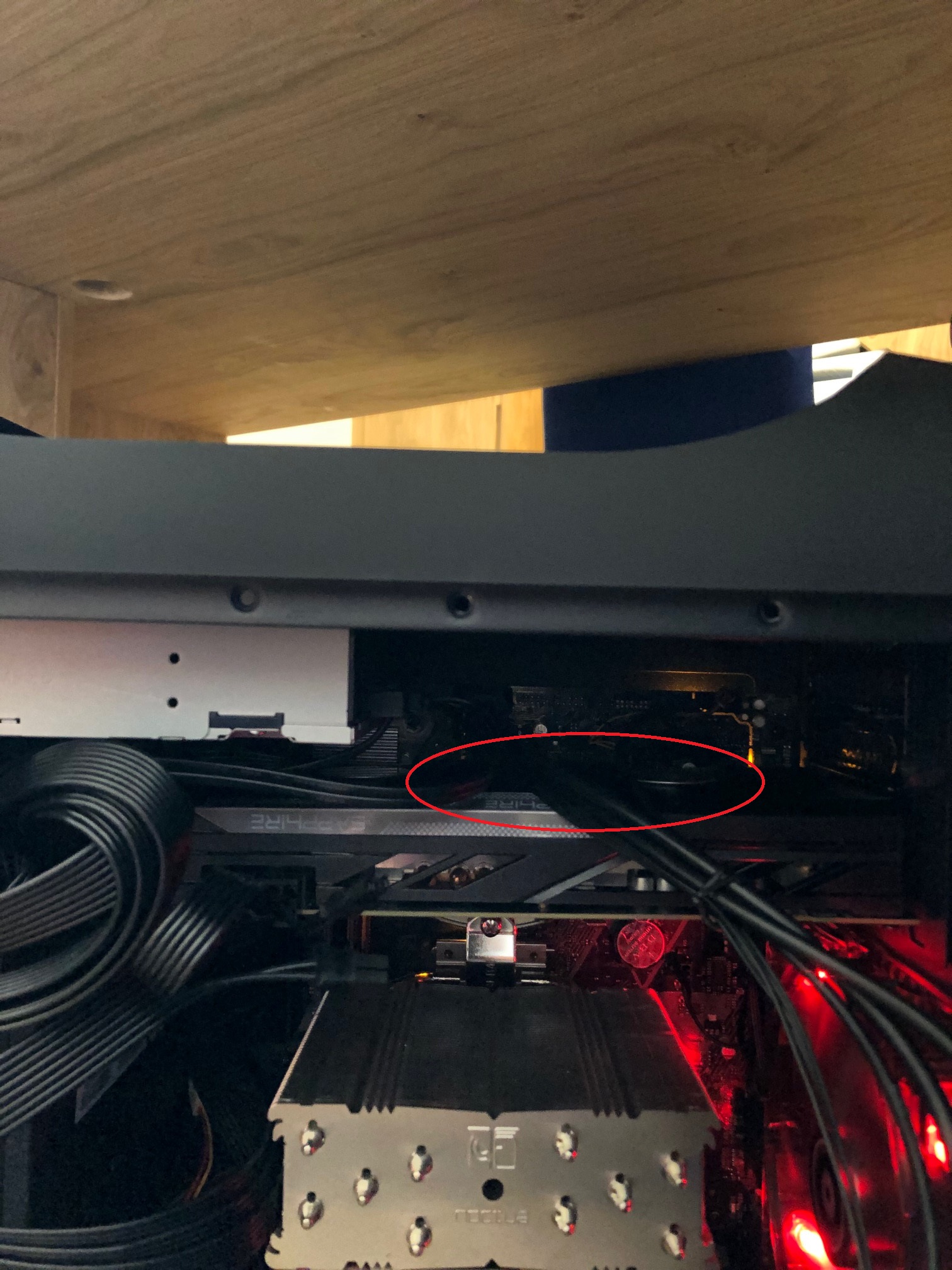

Anbei zwei Bilder vom aktuellen Zustand.
Aufgrund des Blue-Ray Laufwerks passt leider kein Lüfter mehr in die vorgesehen Verschraubungen.

Die Graka verdeckt den M.2 Slot komplett. Daher ist der Luftzug minimal. Die beiden Bodenlüfter ziehen kalte Luft an. (ist korrekt)
Der Antec Spot Cool 100 Dual Mode Schwanenhals sieht schon mal vielverprechend aus. (Danke!!) Ich werde auch mal nach einem Passivkühler ausschau halten. (wahrscheinlich ist der Platz wg. der Graka nicht ausreichend für einen 5mm Passivkühler)
