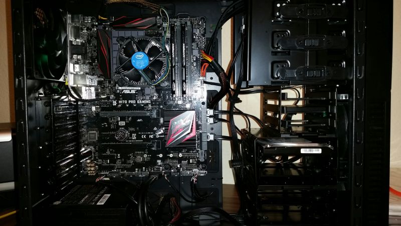

Hallo Zusammen.
Habe fertig, PC läuft.:D:D

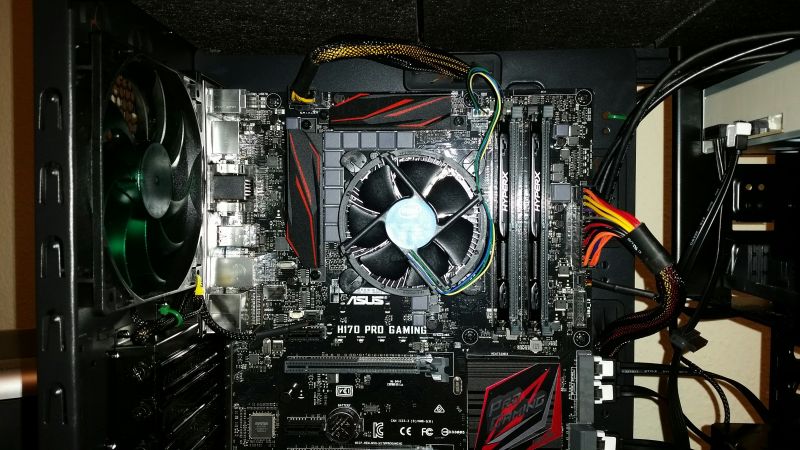

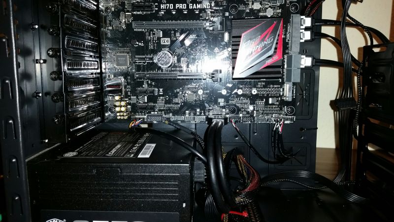

Der Zusammenbau der einzelnen komponenten ging echt gut. MB+CPU+Kühler und RAM habe ich ja ausserhalb vom Gehäuse schonmal in Betrieb genommen. Es wurde alles sofort erkannt. Also ab damit ins Gehäuse, soweit so gut.

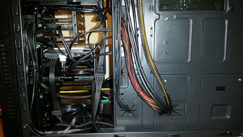

Jetzt kam der Teil, den ich ziemlich oft wiederholte und von vorne Anfing :D Die Verkabelung.
Hab versucht die Kabel so gut und "schön" zu verlegen wie möglich und daher immer wieder neue wege im Gehäuse gesucht. Wobei ich sagen muß, das Gehäuse mit den Öffnungen fürs Kabelmanegment echt Top ist.
So sieht es im Gehäuse jetzt aus
20151210_185320_resized.jpg 20151210_185342_resized.jpg 20151210_185351_resized.jpg 20151210_185359_resized.jpg
Nachdem alles verkabelt war, nochmals alles kontrolliert und Netzstecker rein.
Festplatten, RAM und Laufwerke alles erkannt und Temparaturen sind auch ok gewesen im Bios.
Die 3 Gehäuselüfter laufen jetzt übers MB bei mir, hab sie auf Leise eingestellt, drehen mit knapp 700 umdrehungen.

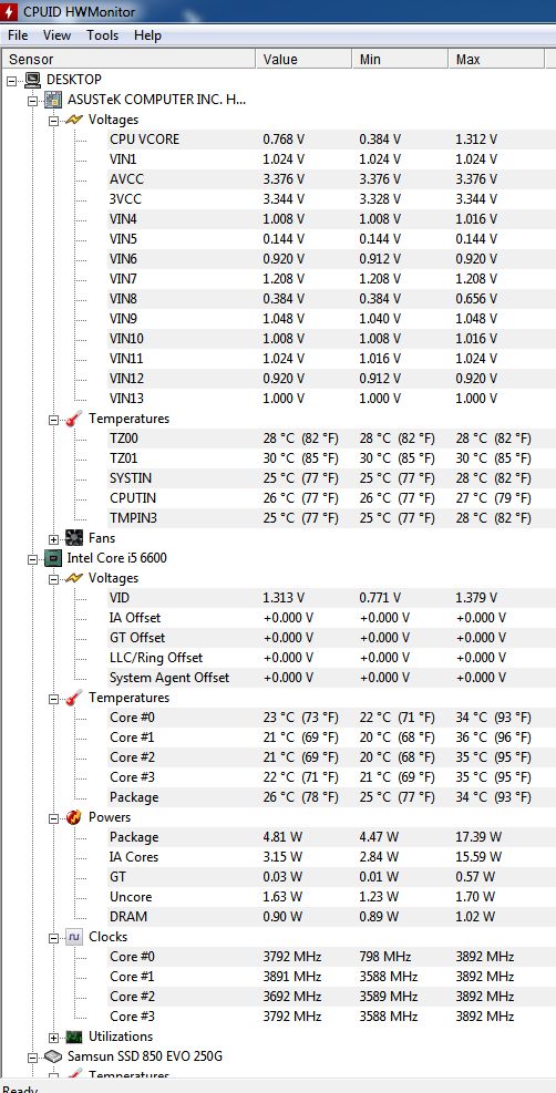

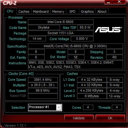

Was mich etwas verwundert, das in CPU-Z der Prozessor Takt mit 3,8 GHz.
Temparaturen im Leerlauf sind ok denke ich.

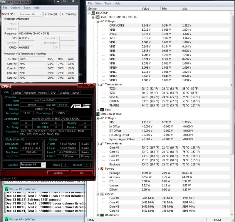

Im Stress-Test mit Prime 95, sieht das ganze nach 10min so aus.
Sind die Werte so alle ok? CPU-Temp war max 77 grad
