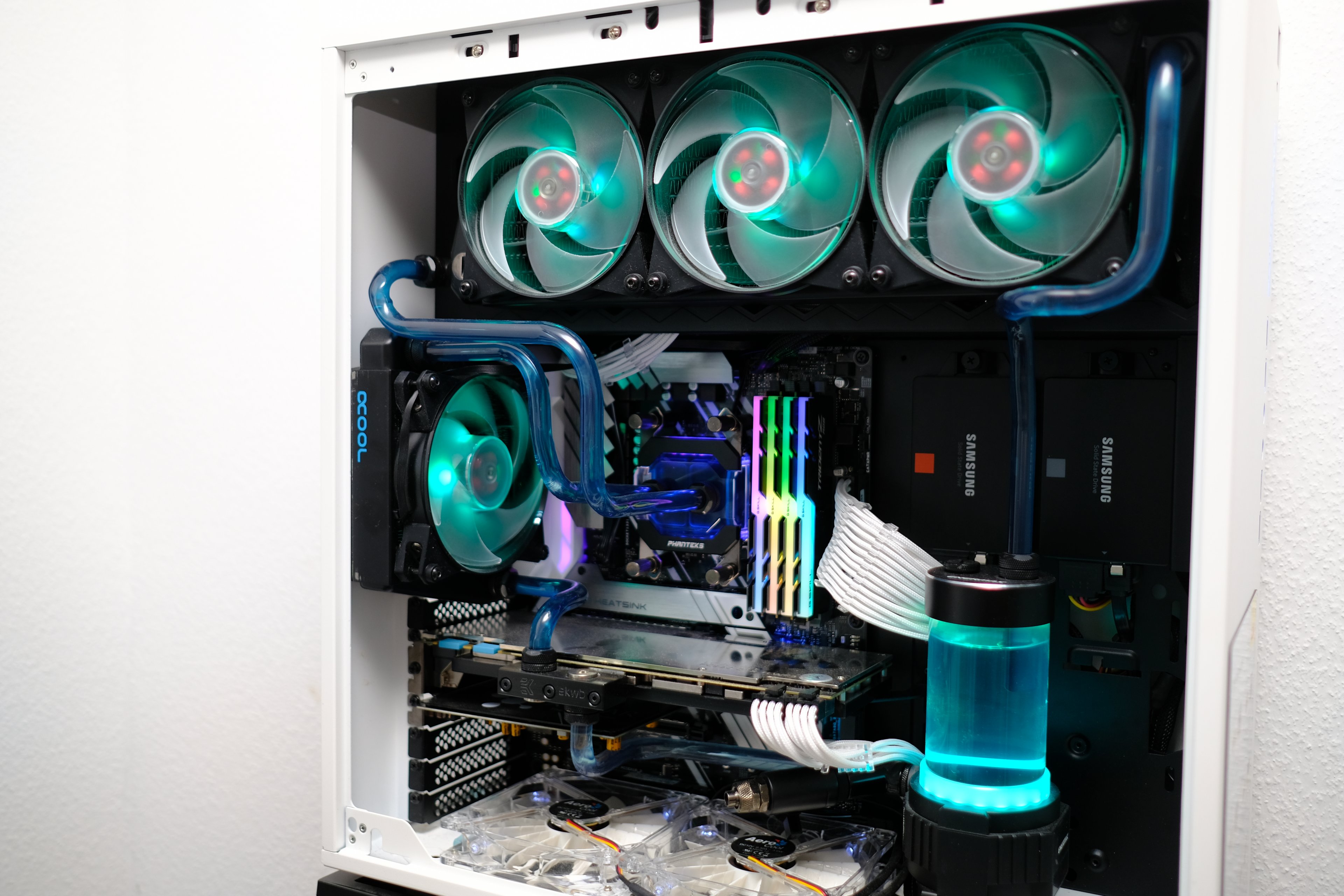

Leider ist nicht einfach Platz für eine weitere Grafikkarte:
Der Tausch einer Grafikkarte ist eigentlich schnell gemacht 15min +/- wenn der Kühler montiert ist.. Jedoch bedeutet ein tausch dieser Karte schon, dass ich im Bereich einer RTX gehen werde. und da sind schnell mal 1000€ weg. Das möchte ich halt nicht machen, ohne mir klar zu sein, dass es wirklich die Grafikkarte ist.
