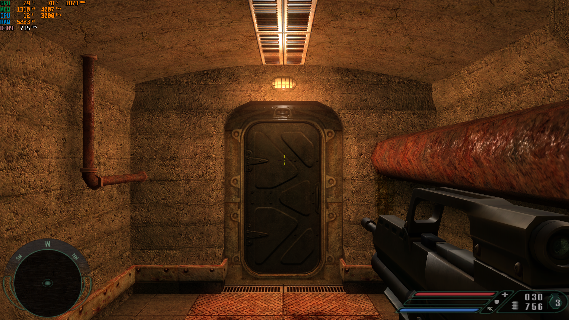

Also wirst du das Netzteil wohl schonmal ausschließen können, die Taktraten kommen wohl auch hin. Obwohl meine 1060 um einiges höher Taktet, aber das liegt wohl an meinen Optimierungen. Trotzdem wäre es sehr Hilfreich mal einen Screenshot zu machen wenns du so wenige fps hast, mit MSI Afterburner, damit man sehen kann was limitiert.
Hier ein Beispiel, hier limitiert trotz 715fps die CPU.
