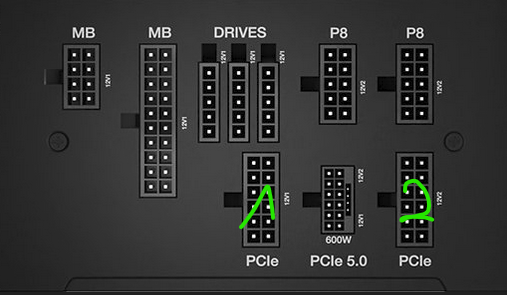

Ein Netzteil kann Einfluss aufs Fiepen von GPUs haben.
Verbinde zur Stromversorgung die RX 7800XT mit zwei separaten Kabel am Netzteil,
nicht nur ein Doppelkabel (Y-Kabel) nehmen.
Bei MultiRail (BeQuiets) Netzteil die empfohlenen Anschlüsse nehmen zusätzlich.

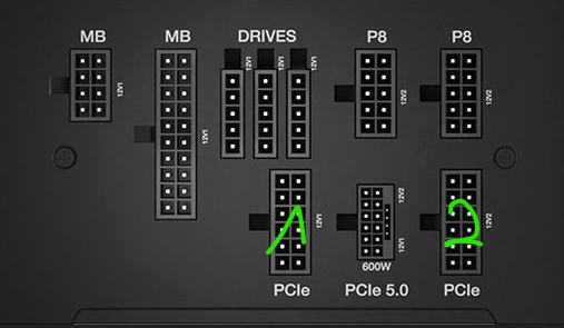

Jeweils ein separates Kabel zum Netzteil also zwei und hier muss man je nachdem die empfohlen Anschlüsse beachten am Netzteil.Til M schrieb:Fall. Was die Stromversorgung angeht habe ich sie mit 2x 2+6 Pin PCIe Kabeln verbunden
Nenn das Netzteil doch einfach mal genau beim Namen.
Hallo nochmal, das Netzteil ist ein BeQuiet Pure Power 12 M (750W), ich wüsste nicht welches Kabel ich jetzt anstatt des bereits verwendeten y-Kabels mit 2x 2+6 Pin PCIe Steckern verwenden sollte. Ich werde heute noch den Galaxus Support anschreiben und mal schauen was die dazu sagen. Trotzdem erst mal danke an alle für eure Hilfe.
Geht nur mit einem Doppelkabel, da nur ein PCIe Anschluss.Til M schrieb:Pure Power 12 M (750W)

Erst das 12M 850w hat 2 getrennte Schächte und 4x8 Pin. Womit ich weder zwingend eine Lösung noch eine Kaufentscheidung habe anregen wollen.Til M schrieb:Hallo nochmal, das Netzteil ist ein BeQuiet Pure Power 12 M (750W), ich wüsste nicht welches Kabel ich jetzt anstatt des bereits verwendeten y-Kabels mit 2x 2+6 Pin PCIe Steckern verwenden sollte.

Bei mir hängt sie an einem Single Rail Seasonic Focus GX 650W und ist über zwei separate Kabel angeschlossen (wie auch von Seasonic empfohlen).

Hallo, ich habe die Ersatzkarte erhalten und das gleiche Problem bestand weiterhin. Ich habe mir dann noch ein neues Netzteil (Be Quiet Pure Power 12M 850W) und eine neue Grafikkarte (Rx 7800 XT Hellhound) gekauft. Beides sowohl das Netzteil als auch die neue Grafikkarte haben das Problem nicht behoben. Somit werden beide wieder zurückgeschickt. Für micht heißt das jetzt das ich einfach damit leben muss, weil ich jetzt auch keine andere Idee mehr hätte was ich jetzt noch machen könnte. FPS-Limit und Undervolting müssen jetzt halt ausreichen. Dazu kommt, dass ich jetzt nach einem BIOS Update ein anderes Problem (Software) habe was ich in einem neuen Beitrag besprechen werde.
Karte auch mit zwei separaten Kabel angeschlossen gehabt:Til M schrieb:Be Quiet Pure Power 12M 850W) und eine neue Grafikkarte (Rx 7800 XT Hellhound)
