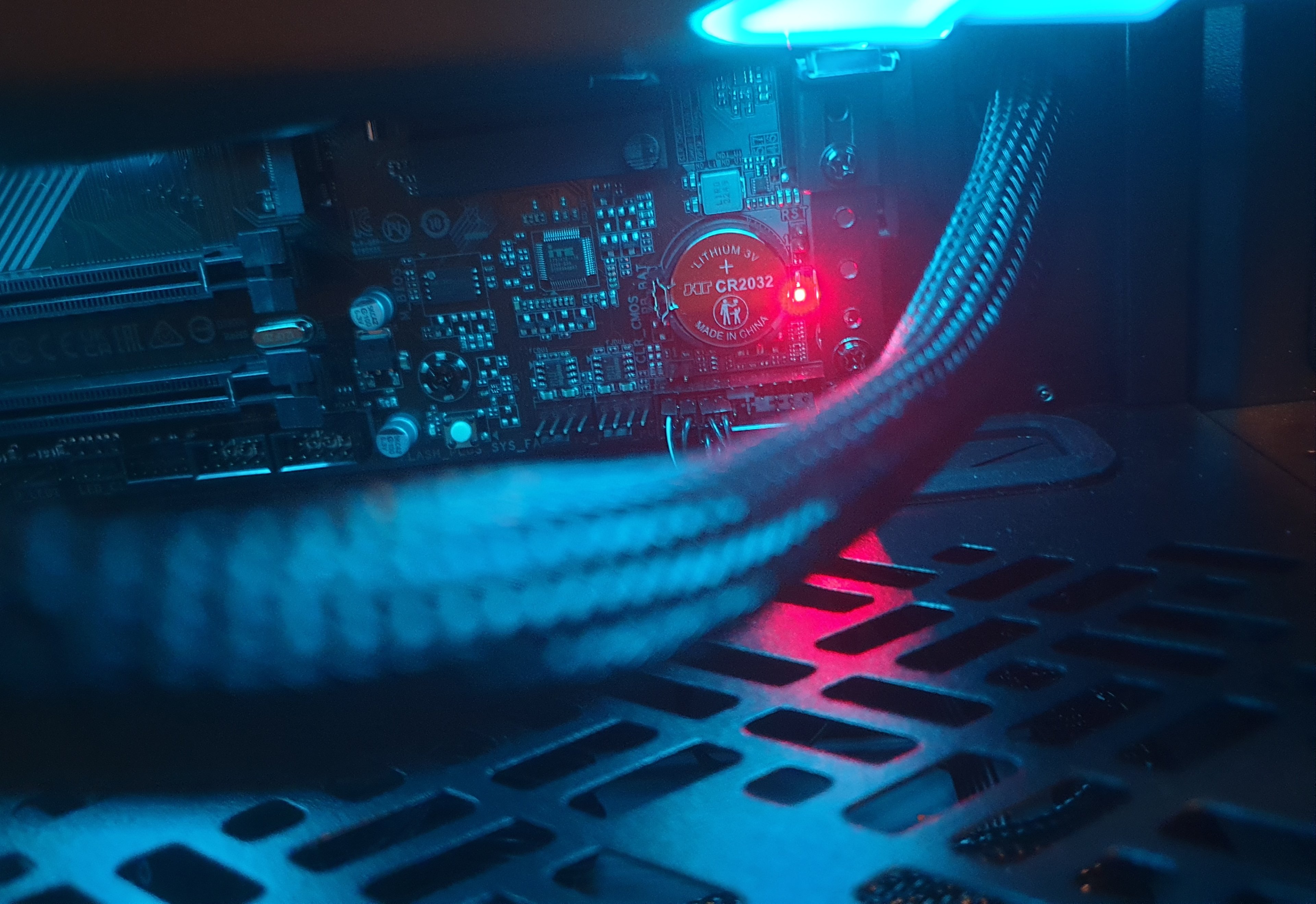

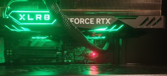

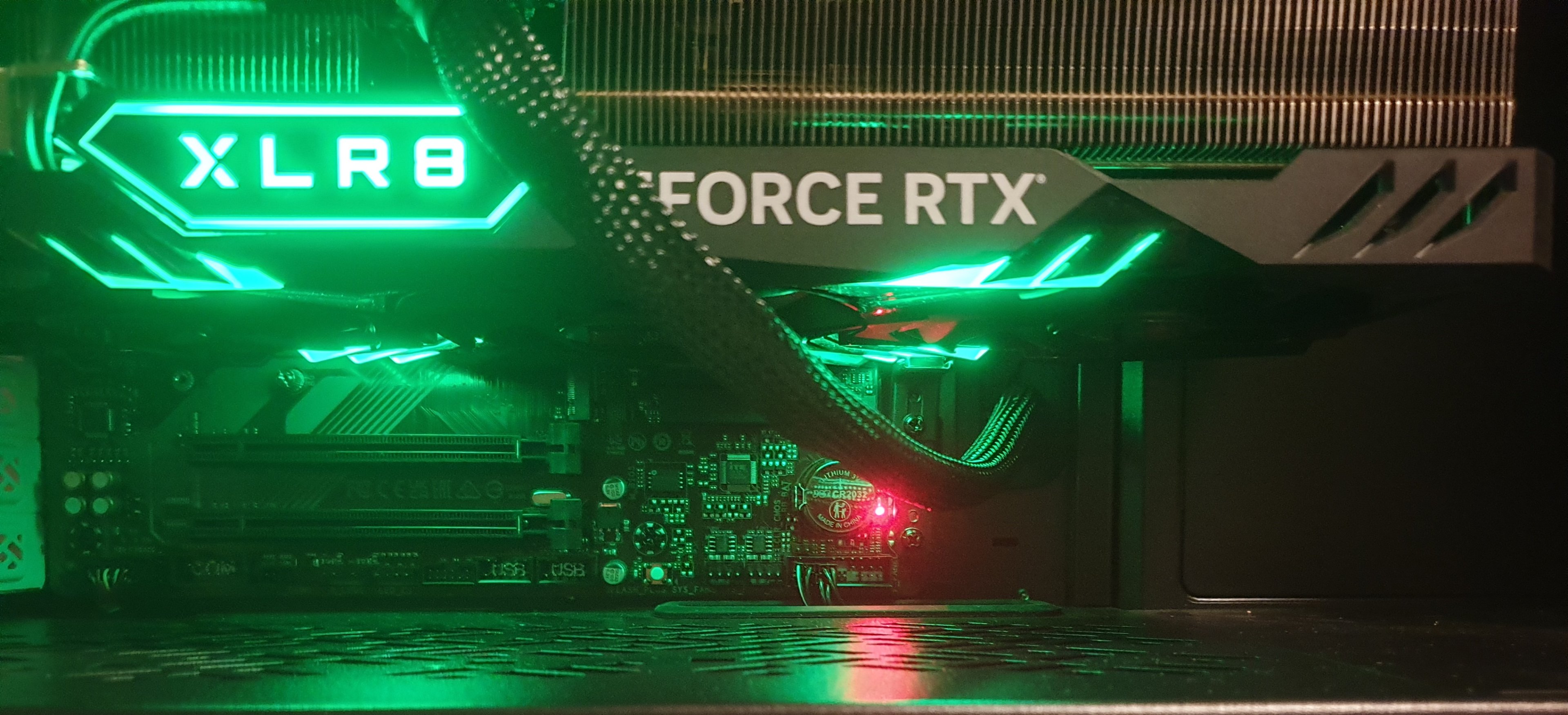

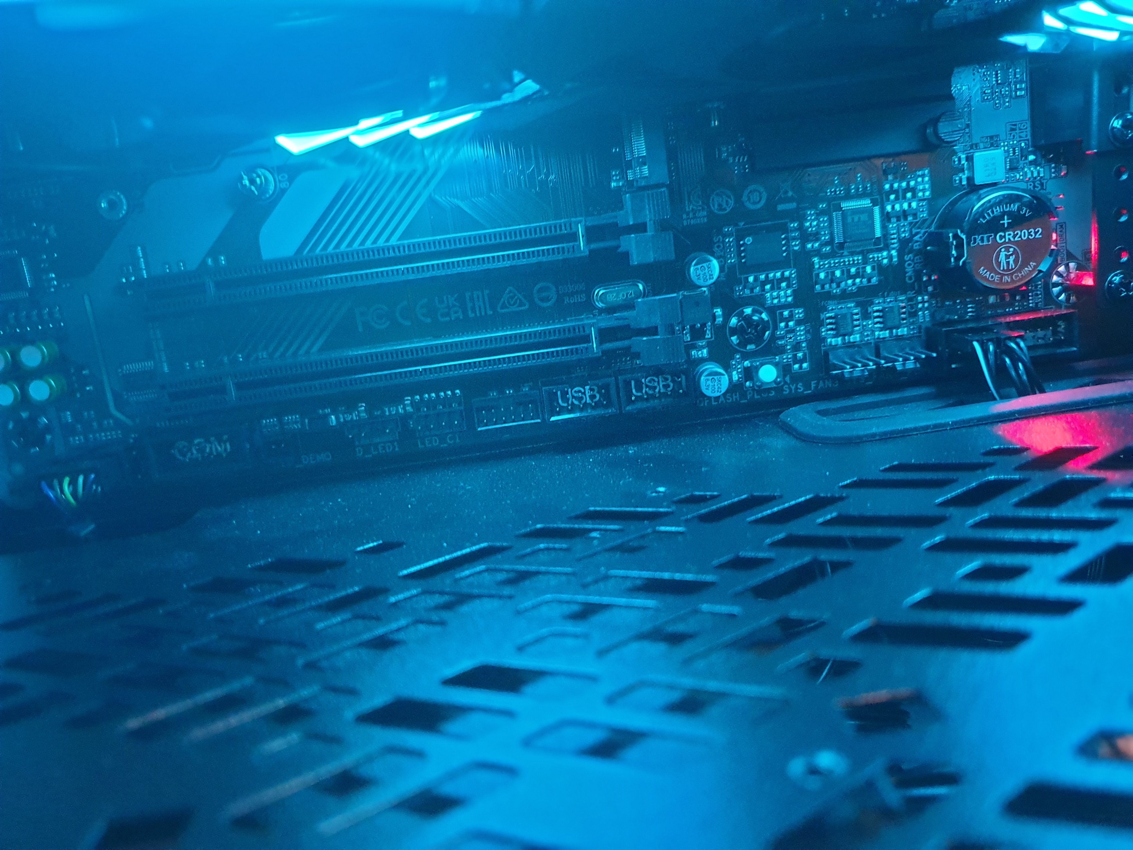

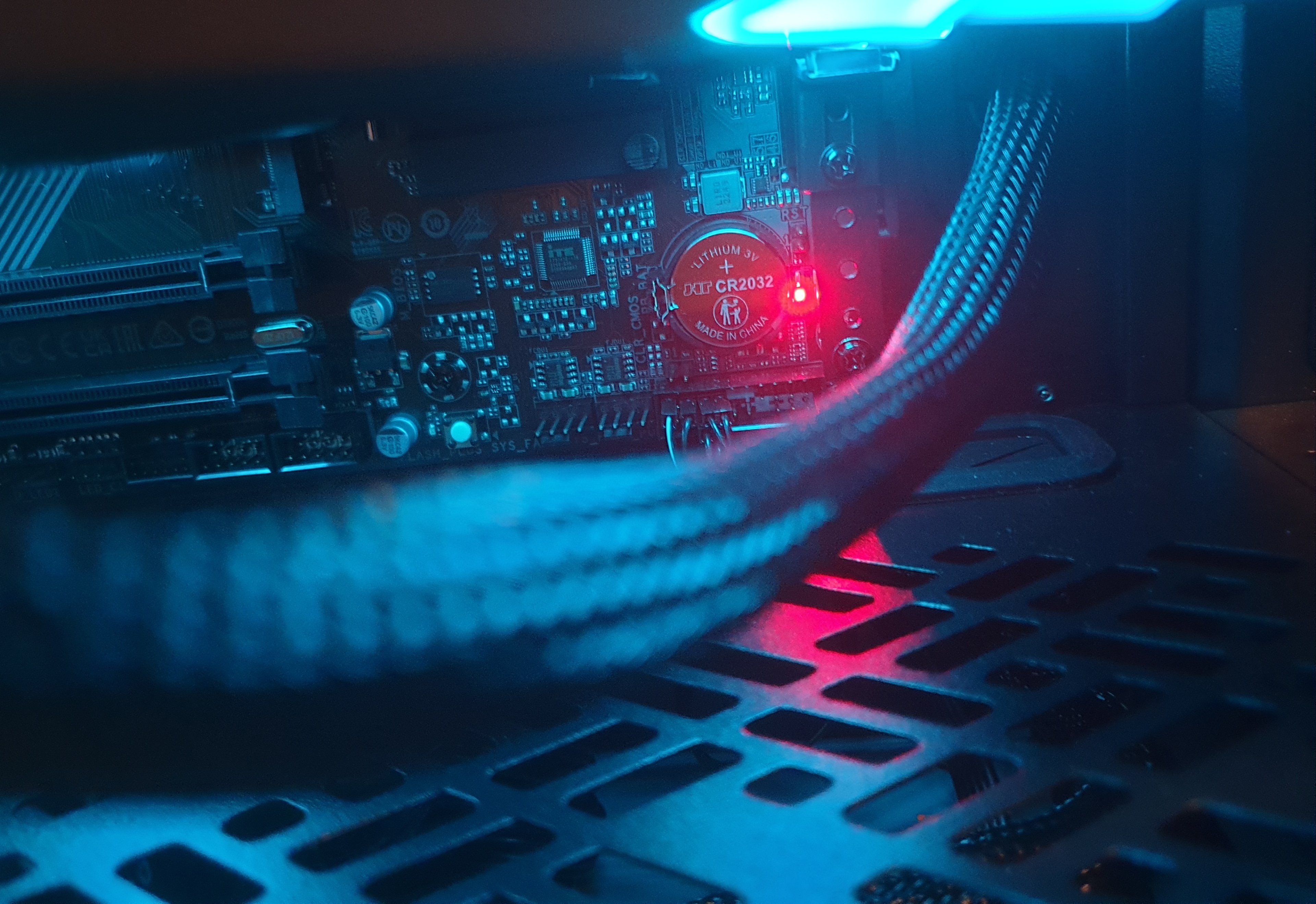

Kurzes Update: Ich habe vorhin bemerkt, dass beim Motherboard ein rotes Lämpchen leuchtet. Kann das jemand visuell einer Komponente zuordnen? Zudem läuft der PC etwas stockend.

Laut Handbuch wäre das die VGA-LED, ist aber auf den Fotos sehr schwer zu erkennen.
Steht auf Seite 18.
Ich tipp mal auf VGA-Leuchte, es sind ja insgesamt 4 LEDs für CPU, VGA, Ram und BOOT.
Grafikkarte ist an Rail 1+3 angeschlossen mindestens und ist diese sehr gut eingesteckt im PCIe-Slot?
Ja,ist die VGA Leuchte und alles passt von den Anschlüssen her. Komischerweise kommt es auch im Laufe des Betriebs erst und plötzlich wird der PC dann wesentlich langsamer.
