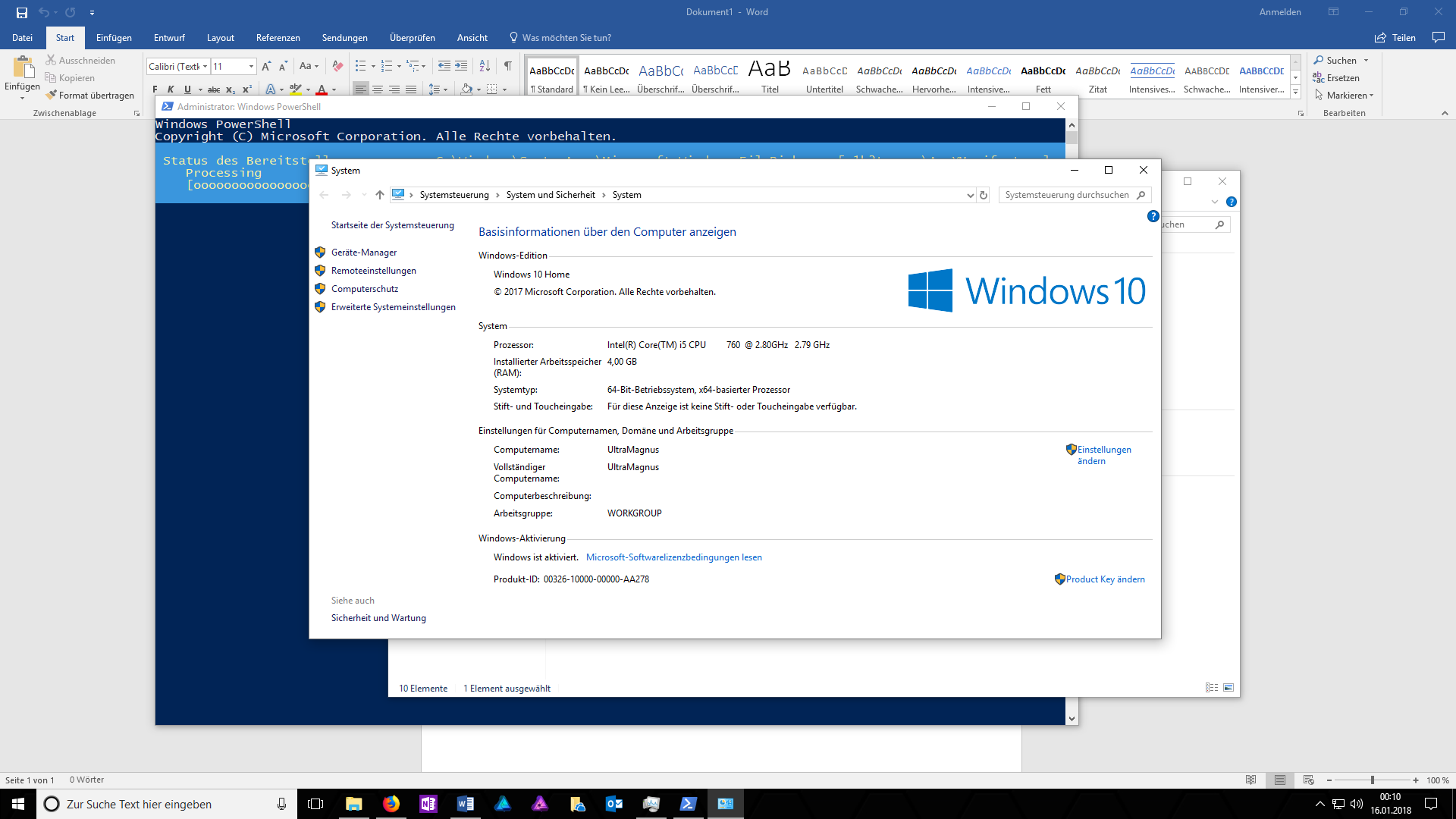

Eben noch zu meinem System:
Win10 64bit, jetzt grade mit allen Updates.
Intel Core i5 760 @ 2,80 GHz
4 GB RAM
Radeon R9 200
An Peripherie nur Maus, Tastatur und Drucker.
Ich habe jetzt allerdings die Druckersoftware in Verdacht, vielleicht in Verbindung mit einem Win-Update?
Es handelt sich um den Brother MFC-J5730DW. Mit der Software/den Treibern gab es von Anfang an Probleme. Wenn ich das aktuelleste Paket von Brother nutze, dann gehen einige Scan-Funktionen nicht (z.B. Scan to Mail etc.).
Nach dem Zurücksetzen des Systems war interessanterweise die Brother-Software noch da (Control-Center). Ich hatte erwartet, dass in der Tat alle Treiber und Programme rausgeworfen würden. "Zurücksetzen" scheint dann doch etwas ganz anderes zu sein, als eine Neuinstallation. Da ich keine Windows DVD habe, wüsste ich auch gar nicht, wie genau ich die machen sollte?
Ich werde jetzt versuchen, die Druckersachen zu löschen un dann nochmal zurücksetzen..
