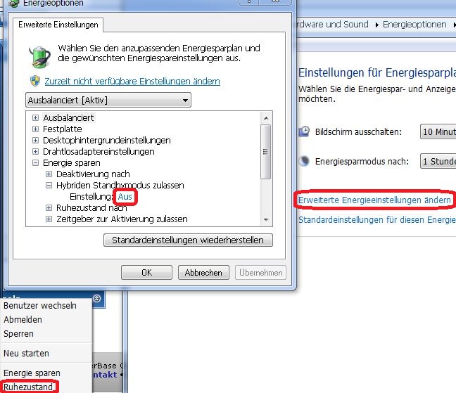

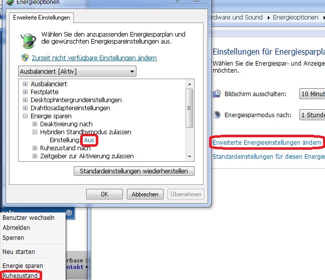

Hybriden Standbymodus (oder so ähnlich) deaktivieren und dann als Administrator(!) cmd öffnen und dort
powercfg -h on
eingeben... Dann hast du Ruhezustand unter Win7

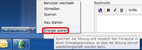

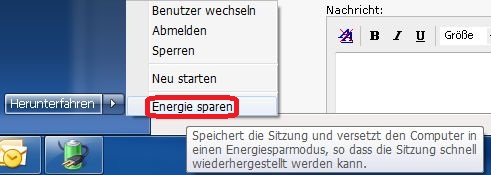

Frage: Wenn per "Energie sparen" - siehe Screenshot - der Rechner einschläft, kann er per Mausklick aufgewacht werden? (Oder irgendwie auf die Tastatur hauen.)

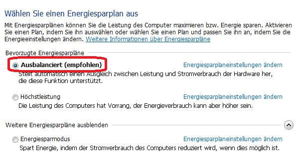

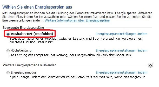

Damit wir nicht aneinander vorbei reden. Der Begriff Energiesparmodus kommt von den Energiesparplänen. Dort wählt man eigentlich immer Ausbalanciert, siehe Screenshot.
Der Begriff unter Start, Herunterfahren, Energie sparen meint Standby.
Frage: Wenn Start, Herunterfahren, Energie sparen ausgeführt wird, was macht dein Notebook? Es sollte wie aus wirken, Lüfter aus, Festplatte stumm, Monitor aus...
Beim Mausklicken sollte alles in Sekundenschnelle anlaufen. Der Rechner läuft dann wieder auf Leistung, er wird nicht langsamer.

Ja genau das macht er auch. Das ist auch der einzige Modus, wo ich ihn mit der Maus bzw. mit der Tastatur wieder aktivieren kann.

Energie sparen lädt die Windows-Sitzung in den RAM. Das merkt man am sekundenschnellen Aufwachen. Ruhezustand lädt die Windows-Sitzung auf Festplatte (hiberfil.sys). Das merkt man daran, dass die Festplatte doch etwas arbeitet und sämtlich geöffnete Programme aber genauso sind, wie beim Versetzen in den Ruhezustand.
Falls du statt Energie sparen lieber den Ruhezustand haben möchtest, musst du ihn wie oben beschrieben aktivieren. Falls er unter Start Herunterfahren nicht auftaucht, musst du in den Energieoptionen den Hybriden Standbymodus ausschalten. Siehe Screenshot.
Hier ist es egal ob ich Energie sparen (Suspend-to-RAM) oder Ruhezustand (Suspend-to-Disk) mache. Bei beiden kann ich mit der Maus den Rechner starten. Es geht allerdings nicht, wenn der Rechner vom Stromnetz getrennt war. Dann muss ich den Power-Knopf drücken.
