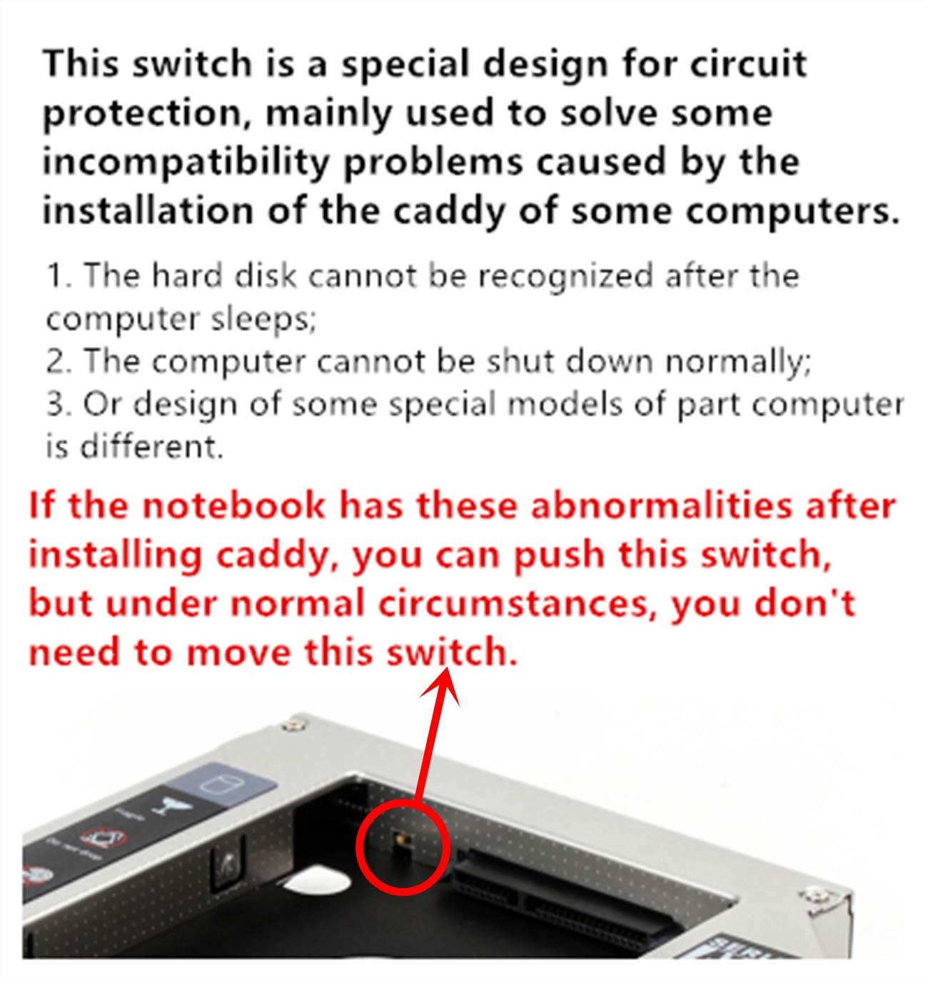

802863
Hast du schon mal versucht ob dieser Switch etwas bringt
Reaktionen: wesch2000 und DRAKO1337

cloudman schrieb:
Den Switch habe ich umgelegt. Und es hat leider auch nix gebracht.
Habe jetzt die SSDs und die Caddys bunt getauscht und alle Kombinationen Versucht. In meinem Laptop gehen alle Konstellationen. Aber leider nicht in dem Acer hier. Dort geht leider der Laptop immer aus, sobald ich den Caddy rein schiebe :(
