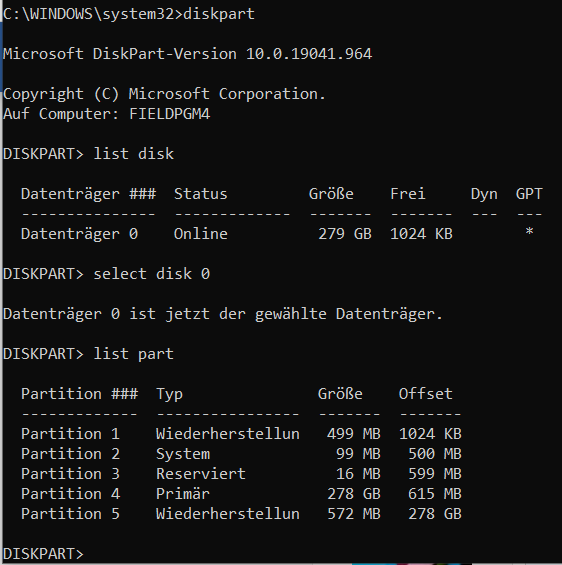

sieht dann so oder so ähnlich aus:

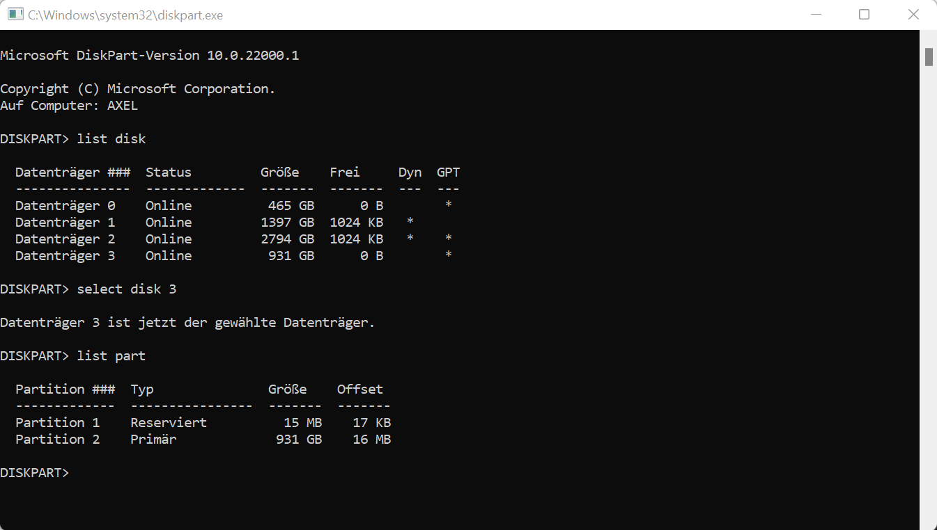

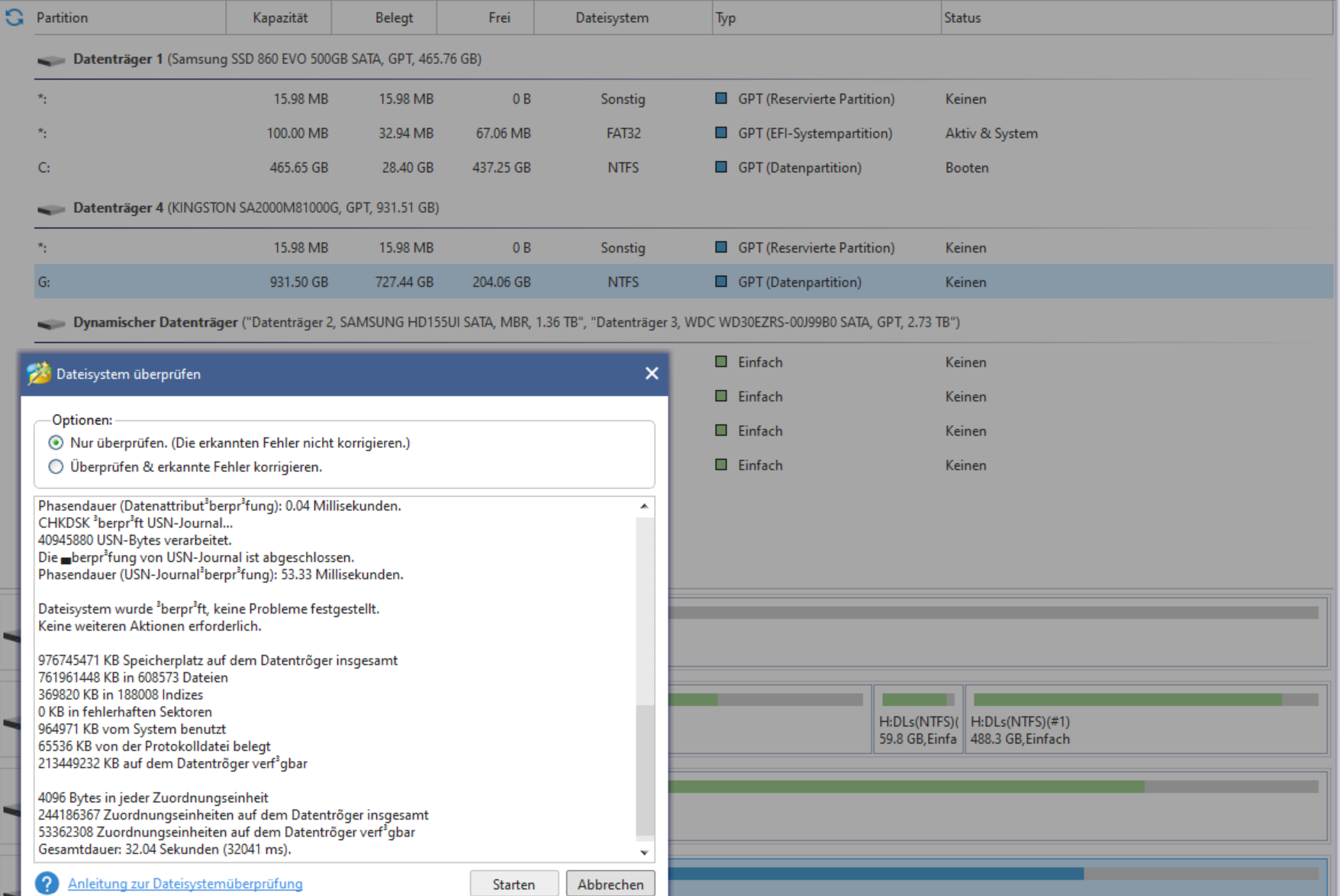

Das wären die Infos:

Bist Du sicher, dass die bootfähig war? Sieht nicht so aus. Da wird bei Dir von einem anderen Datenträger gebootet. Ist ja nichts neues. Wenn man viele Laufwerke hat, alle angeschlossen lässt. Dann landet oft der Bootloader nicht auf dem Laufwerk, auf dem man Windows installiert hat.
Nein das ist schon die richtige Platte. Datenträger 0 ist das jetzige Windows installiert. (von dem ich gerade schreibe). Ich möchte ja Datenträger 3 wieder lauffähig machen.
Sichere die Daten und installiere Windows neu. Und klemm zuvor die anderen Datenträgern ab. Und Danke, dass Deine SSD es überlebt hat.
Datenträger 3 war noch nie bootfähig. Du hast Windows auf ihm installiert aber gebootet hat er von Datenträger 0.

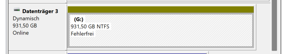

Ich habe Laufwerk 3 jetzt mal auf Dynamisch gestellt. Was mir aber auch auffällt ist, dass die "System-reserviert" Partition gar nicht auftaucht. Ist diese nicht irgendwie verantwortlich um solche Fehler zu beheben?

Ja eben. Und genau deshalb ist es ja klar, sie war nie bootfähig. Es war immer die Samsung, von der gebootet wurde.
Warum bastelst Du jetzt noch an der SSD rum, wenn Du die Installation noch retten willst? Man kann den Bootloader auf der Samsung wieder ändern, das sie das System startet und dann Win 11 von der Kingston gestartet wird.

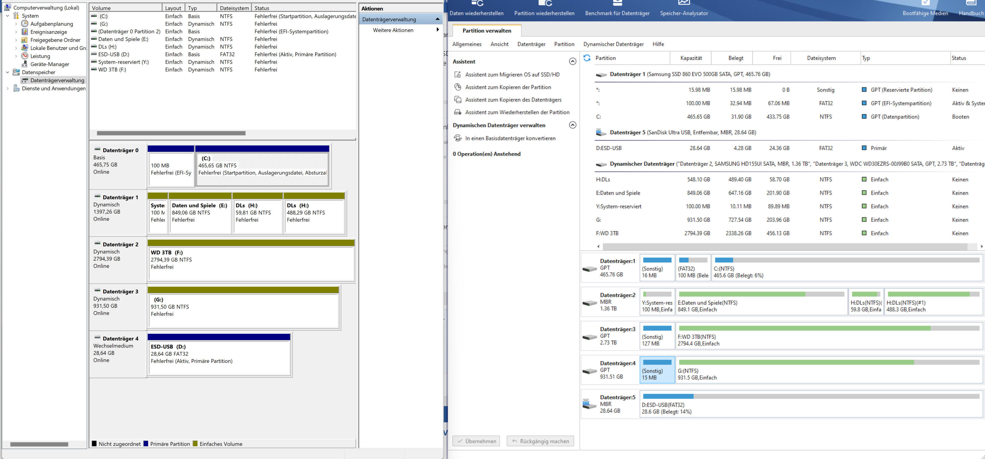

Bitte mal einen Screenshot der normalen Datenträgerverwaltung, und den 2ten aus #4 ohne die Meldung.
Danke
Dynamische Datenträger empfehlen sich nicht als Systemdatenräger,
ich denke ich sehe da auch noch eine EFI-Systempartition auf Datenträger 1 (dynamischer),
ist das ne verwaiste?
