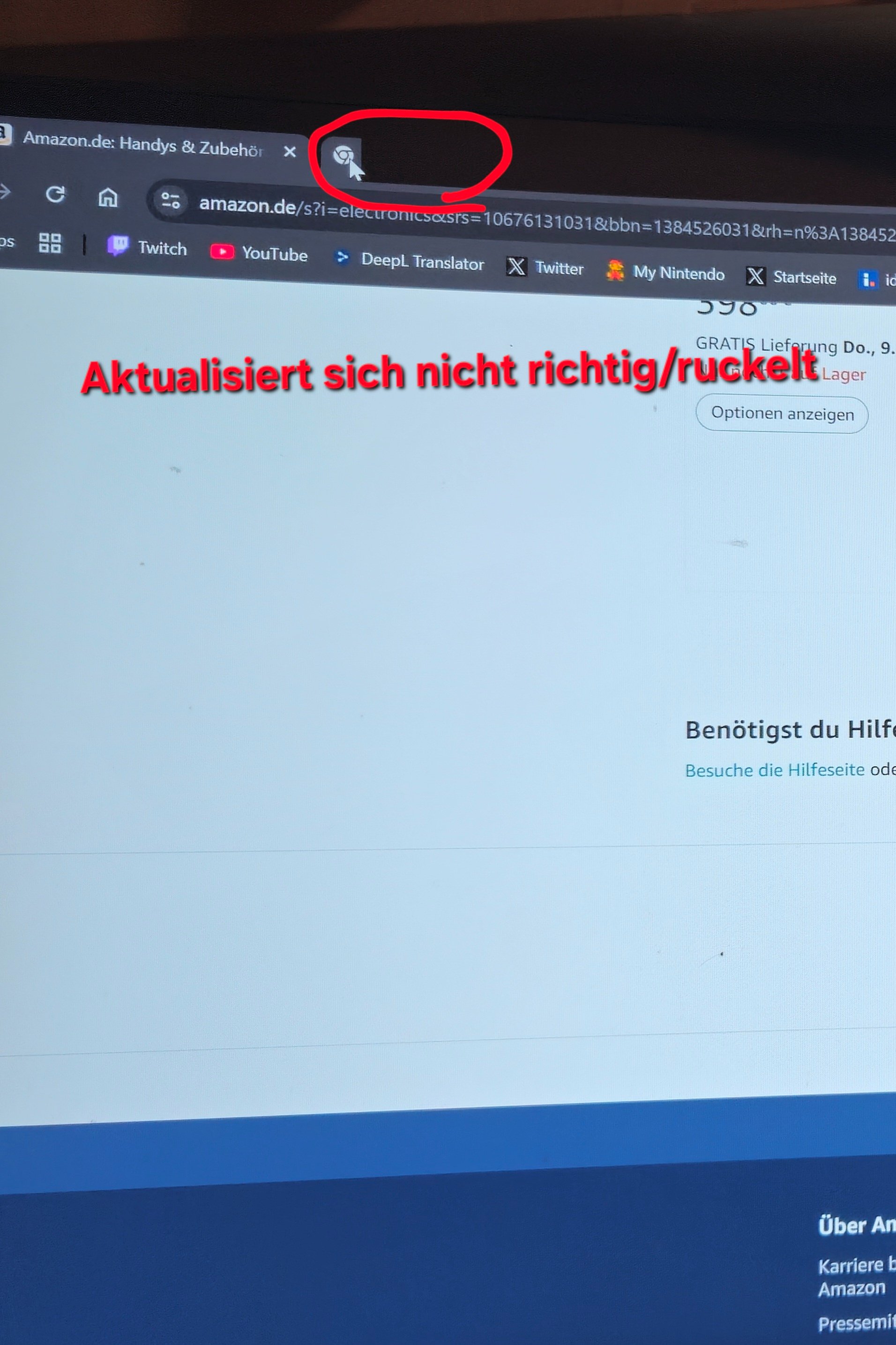

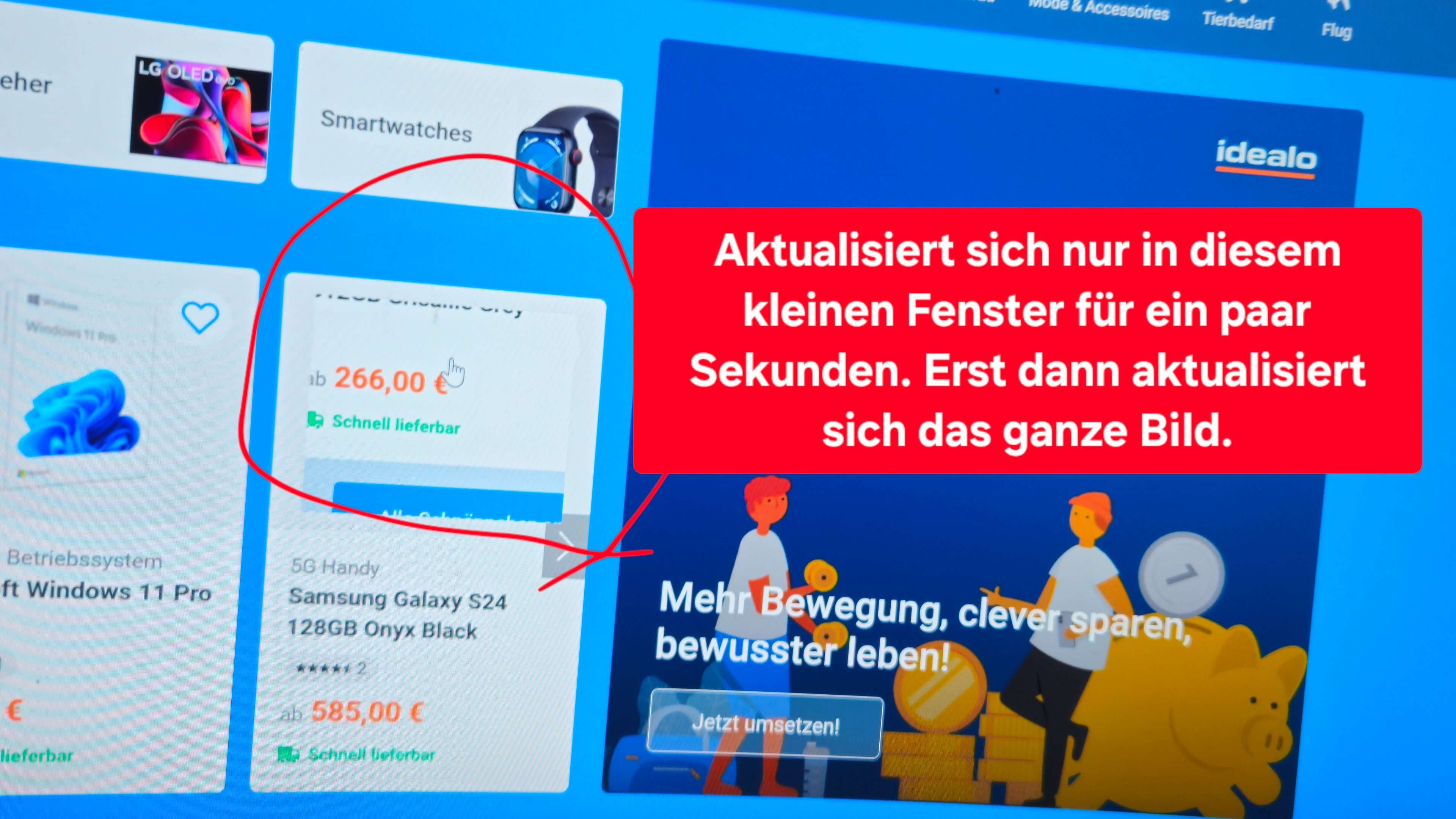

Hallo, ich bin neu hier, da ich mit diesem Problem nicht mehr weiter weiß und Hilfe von außerhalb benötige. Seit nun ein paar Wochen tritt ein mir bisher unbekanntes Problem auf, welches meine Browser oder bei mir auch Discord bei aktivierter Grafikbeschleunigung und einem Spiel im Hintergrund teils kurz einfrieren lässt. Dabei muss das Spiel nicht wirklich aufwendig sein. Auch Steam trägt keine Schuld, dass es mit Spielen aus anderen Launchern auch passiert. Teilweise treten die Freezes auch ohne Spiel im Hintergrund auf. Dies ist jedoch viel seltener. Sobald die Grafkbeschleunigung in den Anwendungen deaktiviert wird, treten die Freezes nicht mehr auf, jedoch ruckeln dafür dann einige Webseiten. Dementsprechend ist das keine Lösung. Wie das genau aussieht kann man an den Bildern aus dem Anhang erkennen. Grundsätzlich scheint der Browser kurz einzufrieren. Manchmal ist jedoch ein rechteckiger/würfelförmiger Ausschnitt vorhanden, welcher sich beim scrollen "aktualisiert"/bewegt. Erst nach einigen Sekunden oder nach Minimierung des Fensters aktualisiert sich das Bild vollständig und eine normale Nutzung ist möglich. Das Problem kann dann wenige Sekunden später erneut auftreten. Teilweise wird auch nur ein kleiner Ausschnitt der Seite in einem Rechteck geladen, bis sich das Bild auf die gesamte Seite aktualisiert oder nur das Browserbild, nicht der Browser, friert kurzeitig komplett ein.

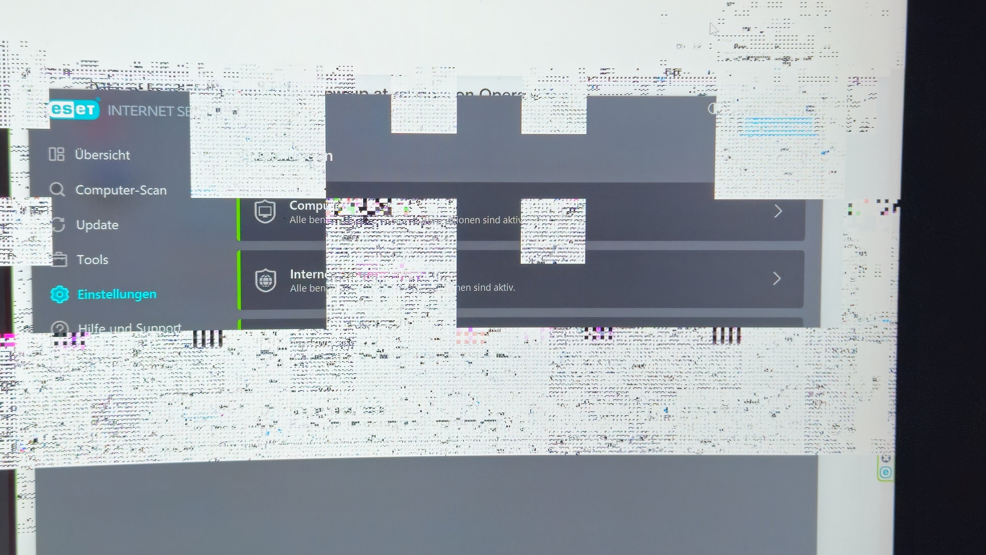

Kleines Update: Mittlerweile treten wieder heftigere Grafikfehler auf. Kein Spiel offen. Nur Antivirensoftware, OneNote, PowerPoint und Chrome. Ich verzweifele einfach nur noch. Für sämtliche Lösungsvorschläge bin ich zwar dankbar, jedoch bleibt das Problem weiterhin bestehen. Egal welche Lösungsansätze ich probiert habe. Und ich wollte nochmal korrigieren, dass ich nur zwei RAM Rigel nutze. Kam im ersten Text eventuell falsch rüber, sollte aber hoffentlich keinen großen Unterschied machen.
Falls noch irgendjemand was weiß, dann wäre ich unendlich dankbar.
Das ist aber weit entfernt von dem kleinen Glitches beim Scrollen oder mit Discord / Browser wie eingangs beschrieben. Da sehe ich nun auch einen Hardware-Defekt.
-Legend-Storm- schrieb:
das sieht irgendwie hart nach vram fehler aus
hast du ne andere grafikkarte zum testen da ?
Leider habe ich keine weitere Grafikkarte mehr da. Jedoch kann ich sagen, dass der Fehler wie auch vorher beschrieben nur bei aktivierter Grafikbeschleunigung auftritt. Ob es nur bei Chrome passiert kann ich derzeit nicht sagen, vermute ich aber. Es scheint also ein ähnliches Problem zu sein. Dementsprechend und weil es derzeit keine Lösungen gibt, werde ich die Grafikkarte nun einsenden und hoffe auf Besserung. Sobald ein Ersatz da ist, werde ich mich hier erneut melden. :)
