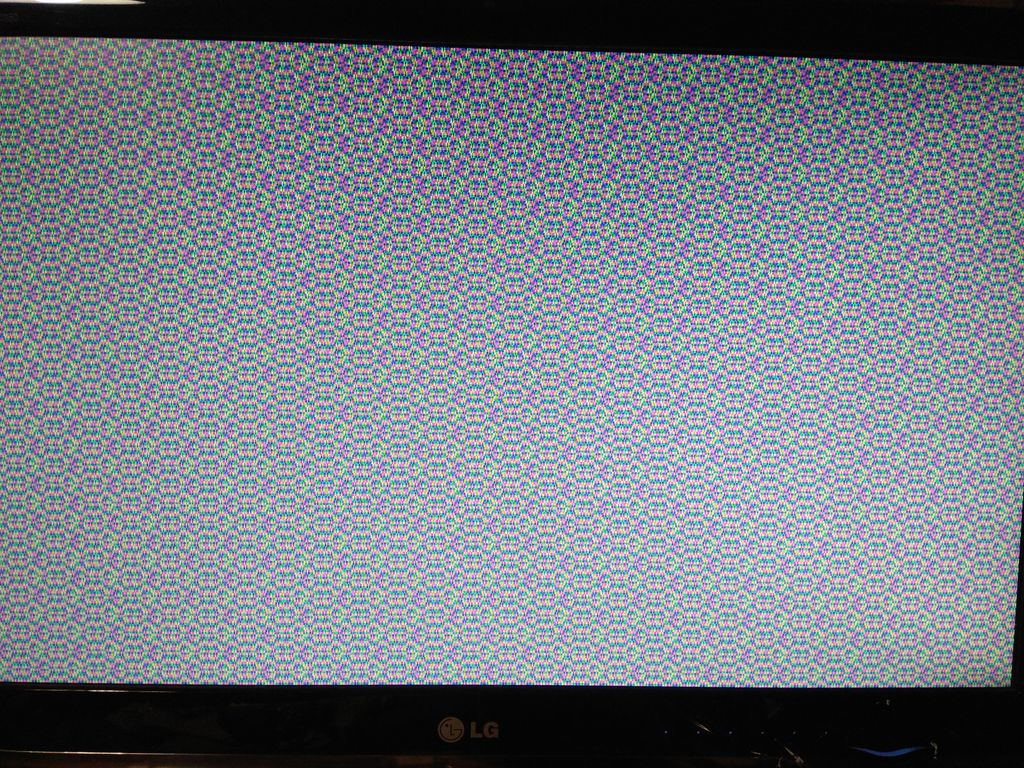

Hallo, ich habe hin wieder Probleme mit meinem Büro-PC. Wenn ich Rechner starte kommt ab und zu ein buntes Bild (siehe Anhang) und es geht nicht weiter. Der Screen vom UEFI ist noch zu sehen und dann kommt das Bild. Der Mauszeiger ist aber zu da und kann bewegt werden. Windows scheint also schon hochzufahren. Nach dem ich den PC dann ausschalte und wieder anmache, läuft alles so wie es soll. Meist passiert das, wenn der Rechner, eine Weile, komplett vom Strom war.

Ich habe schon andere HDMI Kabel versucht. Den PC an DVI und VGA angeschlossen. Einen anderen Monitor probiert.
Hat leider alles nicht geholfen.
Hat jemand eine Idee woran das liegen kann?
Vielen Dank schon mal.
wenn der rechner länger vom strom war liegt die Motherboard Batterie nahe ... was die jedoch mit dem Bildausgang zu tun hat ist mir nicht bewusst :) könnte aber MoBo bzw Treiber problem sein. hast du bereits geschaut ob es ggf ein Update für die iGPU Treiber oder fürs Motherboard gibt?

Die Treiber sind aktuell. UEFI auch. Die Batterie habe ich auch schon vermutet, aber das macht ja irgendwie keinen Sinn.
