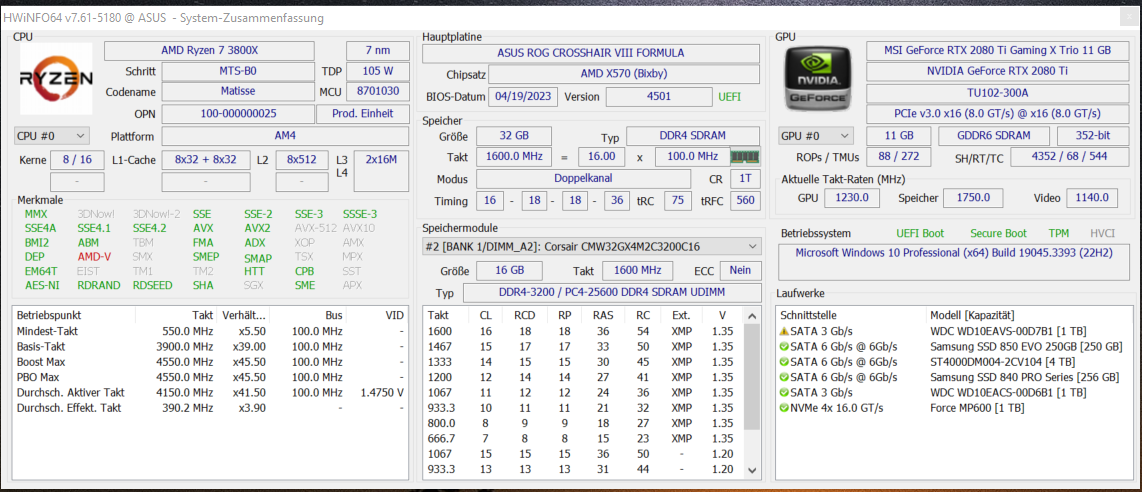

Heute komme ich mal mit einem sehr komplexen Problem zu euch - und es ist auch gar nicht so einfach, es zu beschreiben. Ich mache den PC Kram schon seit 25 Jahren - aber ich weiß einfach nicht mehr weiter.
Zuerst einmal mein System - dazu möchte ich euch einfach mal einen Screenshot von HWInfo posten - so gehts schneller.

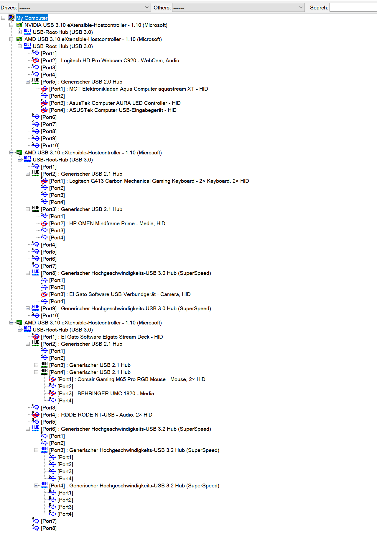

Ich habe dann per USB Tree View versucht rauszufinden, an welchem USB Controller diese Geräte hängen, werde aber irgendwie nicht schlau draus. Einige USB Geräte sind ab Boot schon da, andere kommen während des Booten (noch nicht im Windows, also noch Mainboard Ebene) dann nacheinander hoch.

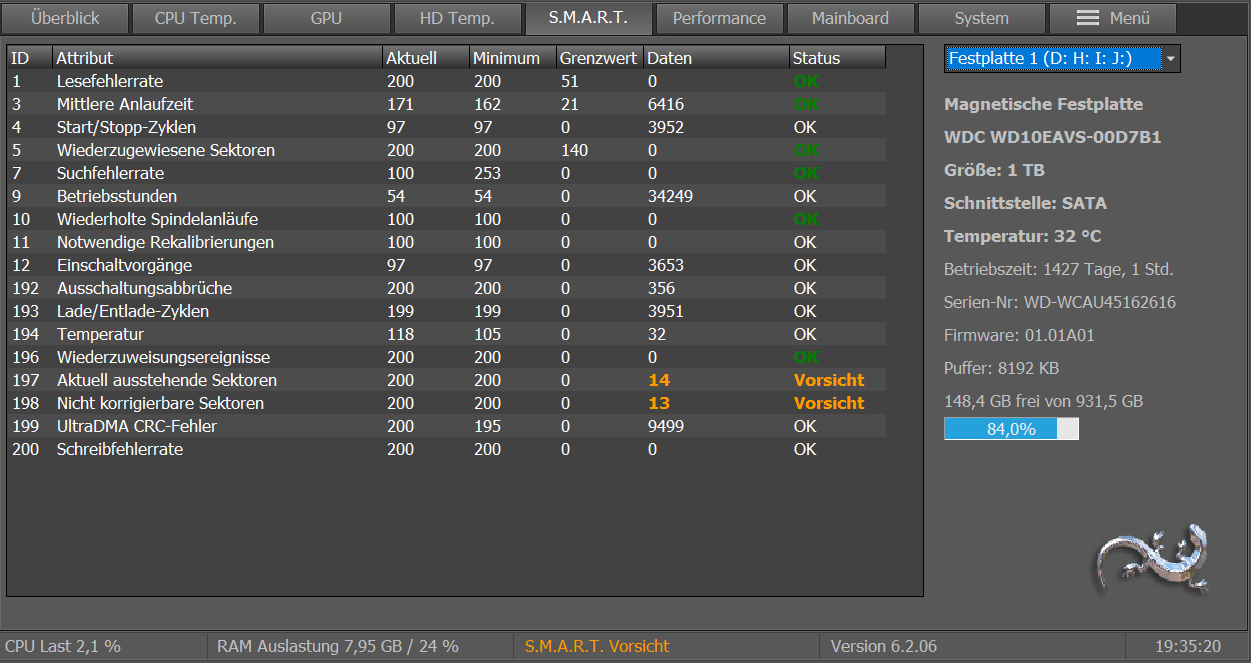

Ja, das ist normal, die stirbt langsam. Da ist nur noch Müll drauf, nix Wichtiges ^^
Aber das hat mit dem Problem nix zu tun ^^
Sieht aus, wie ne alte 1Tb Platte ;)
Wüsste nicht, warum die meinen PC Beim Start auf BIOS Ebene behindern sollte. Sie dreht normal hoch und ist auch schnell da. Hat halt Bad Sectors, aber nach fast 1500 Betriebsstunden und heavy Load in der Vergangenheit, kann das halt passieren ;)

So viele Bad Sectors hat meine 2TB Barracuda nicht gehabt nach 18.000 Betriebsstunden.
Kurz drauf ist sie abgeraucht.
Sie ist auch brutal langsam in der Datenübetragungskurve.
Sie müßte bei 110MB/s anfangen und dann so bis 60MB/s herunterlaufen.
Am falschen Anschluß hängt sie auch (SATA 2).
Der Interrupt 14 ist sehr mächtig und kann die ganze PC-Performance in den Keller fahren, auch beim Start.
Häng die Platte mal ab.

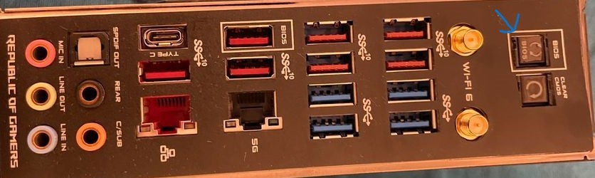

Moin,
kenn ich irgendwoher, bei meinem ehemaligem Board war der Druckschalter für das Bios Update
mit der Zeit zu, durch Staub usw,
Ich hab es gelöst in dem ich den Schalter ausgeblasen und gereinigt habe.
Wichtig war auch das ich nichts an den BIOS USB Port anschließe, zwar wird die USB Hardware erkannt
aber beim Booten, hatte ich zumindest, Probleme.
Aber bei der gelegenheit auch direkt den CMOS Clear mit reinigen... :-)
vllt. hilft es dir ja...
Danke für dein Hinweis. Hab ich grad geprüft, der ist okay. Hab mal ne BIOS Datei aufn USB Stick gepackt und gebootet. Passiert nix. Drück ich den Knopf jedoch länger, startet das Update. Der Knopf scheint also okay.
