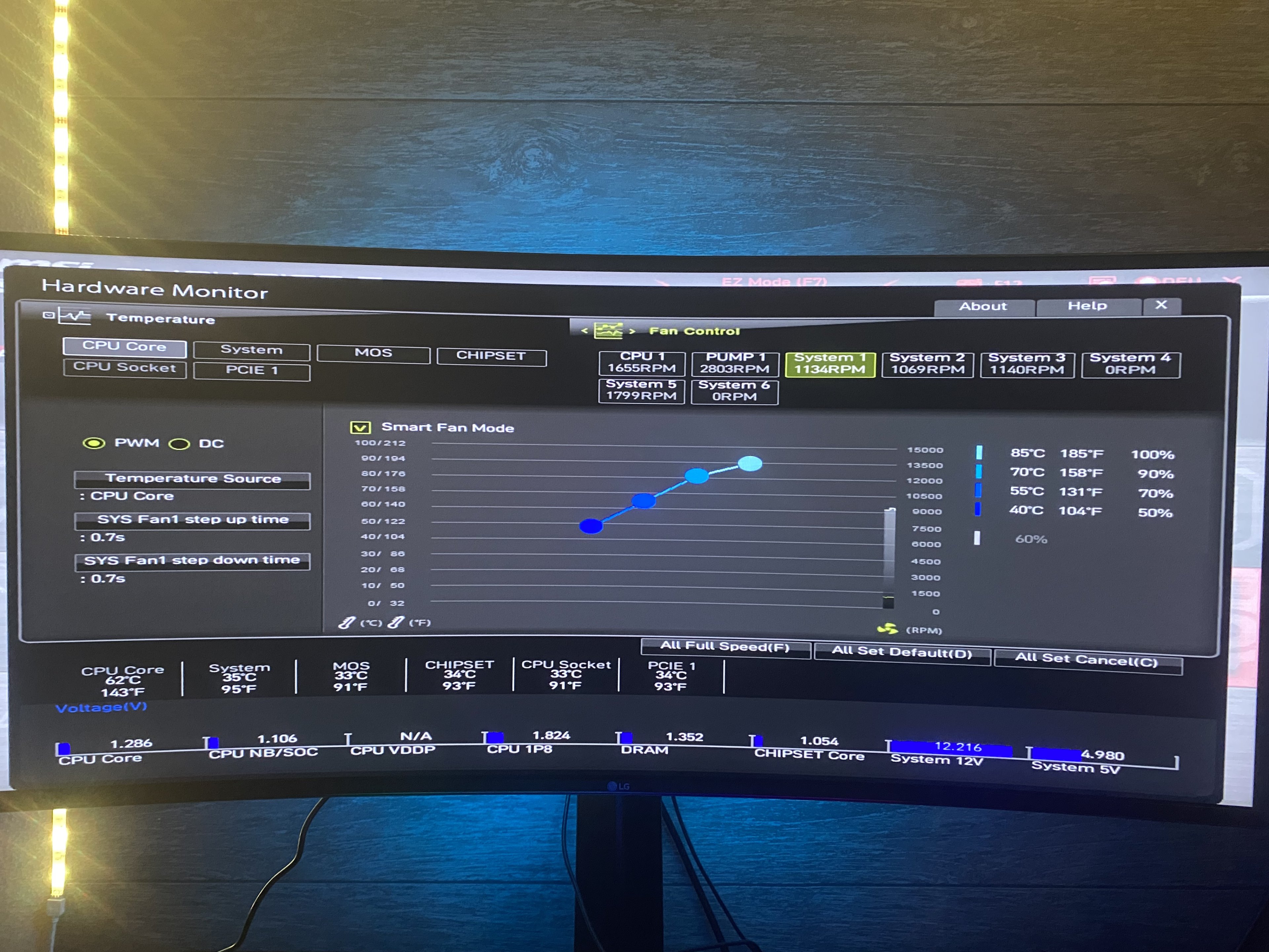

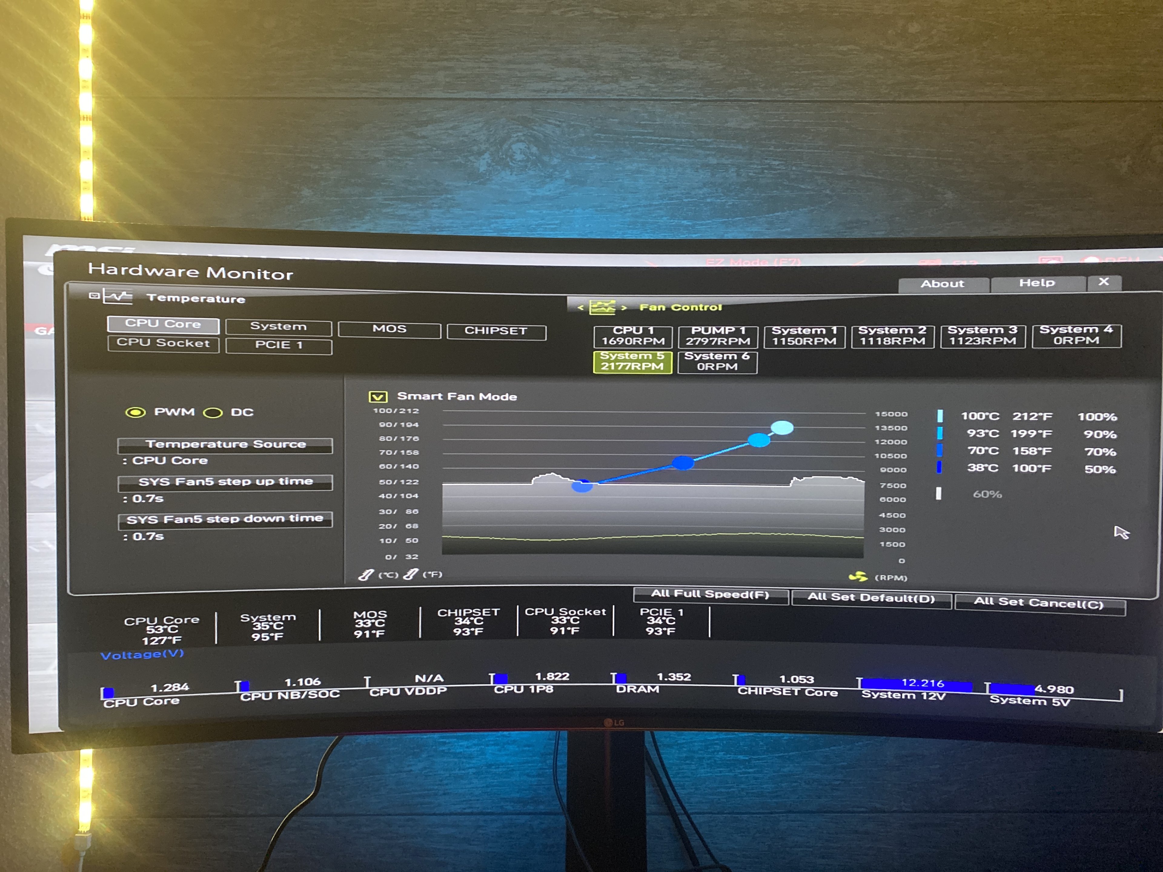

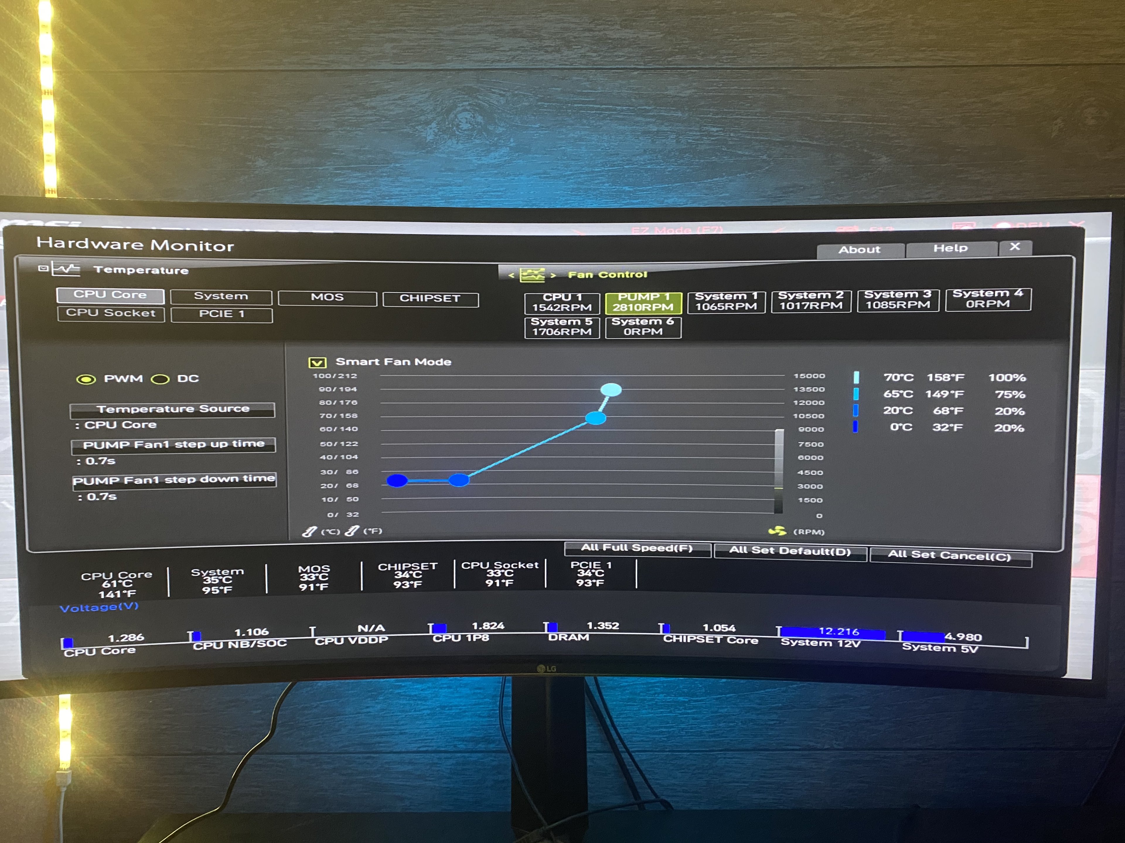

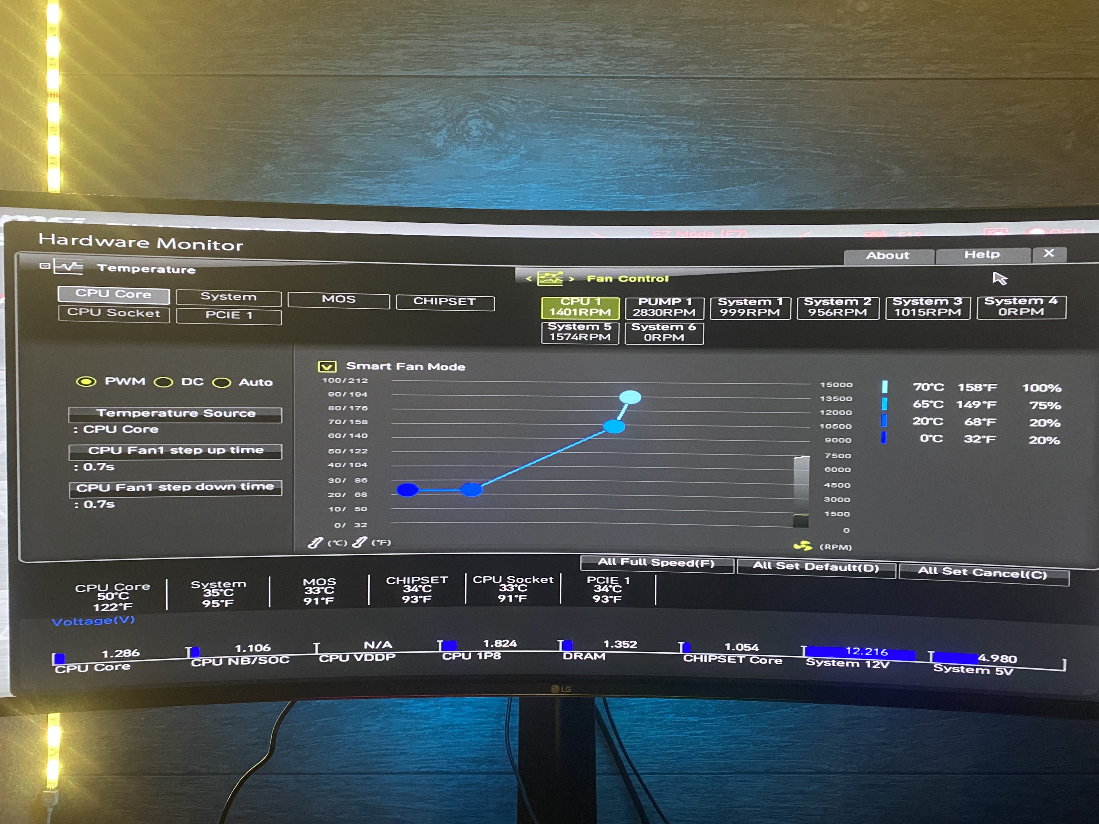

Also aktuell habe ich das Update gemacht und läuft soweit. Nun drehen die Lüfter laut und habe alle auf Smart Fan eingestellt und alle auf Pwm. Leider hat sich nichts geändert und sie werden beim zocke sehr laut, welche Geräusche vorher nicht so laut waren.
Ist Smart Fan eine Software? Wenn ja, dann deaktiviere die mal oder deinstalliere sie komplett vom Rechner und verwende dann nur die Einstellmöglichkeiten im BIOS- Menü!
Im BIOS kontrollierst du dann, ob die Lüfter korrekt auf PWM eingestellt sind und an welcher Temperatur sie sich für die Regulierung orientieren (meist verwendet man dazu die CPU- Temperatur)!
Wenn dir anschließend das Lüfterverhalten nicht gefällt, dann änderst du entsprechend die Lüfterkurve, bis die Fans so laufen, wie du es gerne hättest.
Um welche Lüfter geht es genau?
Also habe
CPU FAN
PUMP FAN
SYSTEM 1-6
1 gehäuse be quiet light wings 120mm PWM
2 für den radiator auch die obigen
3 corsair vom gehäuse vorinstalliert.
habe alle im bios auf smart fan und auf PWM
Und hast du dann im BIOS auch mal die Lüfterkurven verändert und deinen Bedürfnissen entsprechend angepaßt!?
Drehen denn alle Lüfter zu hoch oder ständig rauf und runter?
Zeige uns doch ein Bild von der Lüfterkurve eines betroffenen Fans und eventuell noch ein Bild auf dem zu sehen ist, was du für diesen Lüfter alles eingestellt hast, wenn das nicht alles auf einen Screenshot paßt!
Also ein Bild, auf dem man folgende Informationen ablesen kann so wie hier z.B. auf dem Bild von Hardy72:
Also beim zocken dauerhaft hoch, jetzt im bios als Beispiel hoch und dann wieder runter. Kann nicht sagen welcher genau hochdreht.. wobei wenn ich System 5 anschaue dreht er alleine hoch und es wird lauter, der Rest bleibt konstant. Jetzt im bios.

könntest du nochmals schauen? Ist meine Lüfterkurve nicht optimal?
