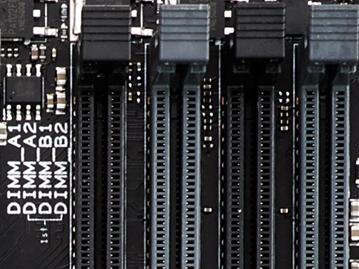

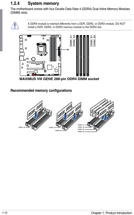

Im Handbuch steht A2 u. B2. Und auch im Handbuch steht bzw. ist ersichtlich welche Slots A2 u. B2 sind.

Warum hast du die Riegel in Slot 1 und 3 gesteckt?
Ich habe absichtlich die Benennung wie sie auf dem Board und auch im Handbuch zu finden ist genommen und auch noch ein Screenshot aus dem Handbuch erstellt und angehangen.
Steck die Riegel in A2 u. B2! Welche Slots das sind, siehe Handbuch und Beschriftung auf dem Board in der Nähe der RAM-Slots. Und da steht nichts von Slot 1 und Slot 3. Da steht DIMM_A1, DIMM_A2, usw..

Eben in die 2 grauen Slots, habe ich schon richtig eingesteckt 1 A2 = Slot 3 und B2 = Slot1 von unten gesehen :-) !!!

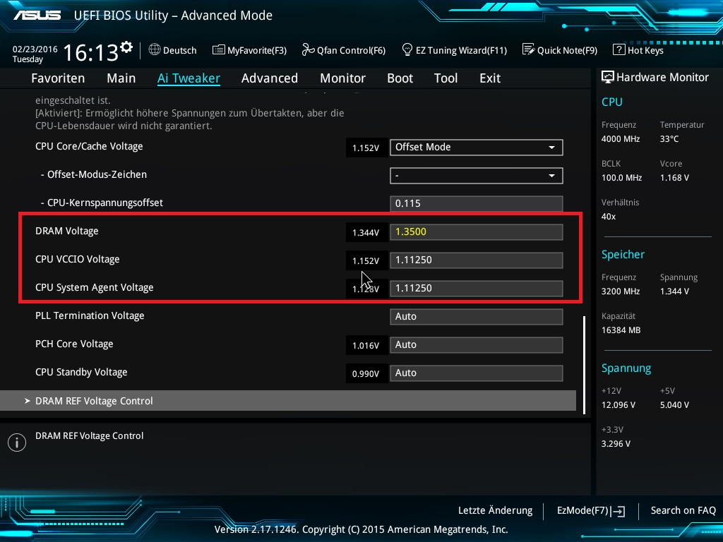

As always bei Skylake und Ram um die 3000 Mhz. Voltage der Controller angepasst?
Lauft seit Beginn auf meinem Z170 Deluxe problemlos. Ebenfalls G.Skill 3200er (nur 2 x 8 Module). Egal welches Bios...
Hi Chef
Danke vielmals für den Screen! Habe es soeben ausgedruckt! Werde es später gleich mal testen!
Bevor ich den 2th Riegel einbaue, stelle ich es so ein wie du geschildert hast und dann erst stecke ich den
2th Riegel ein!
Danke Vielmals für den Tipp ! Melde mich dann später nochmals ob es funzte :-) !
Lg
