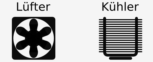

Es ist nicht der CPU-Lüfter, es ist der CPU-Kühler
