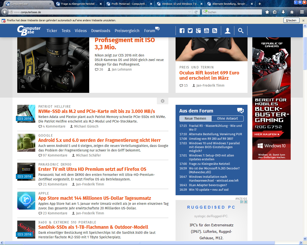

1. Aktuell steht vor dem jeweiligen Beitrag das Erstelldatum. Stand da nicht immer die Uhrzeit, zu der der Thread erstellt wurde?

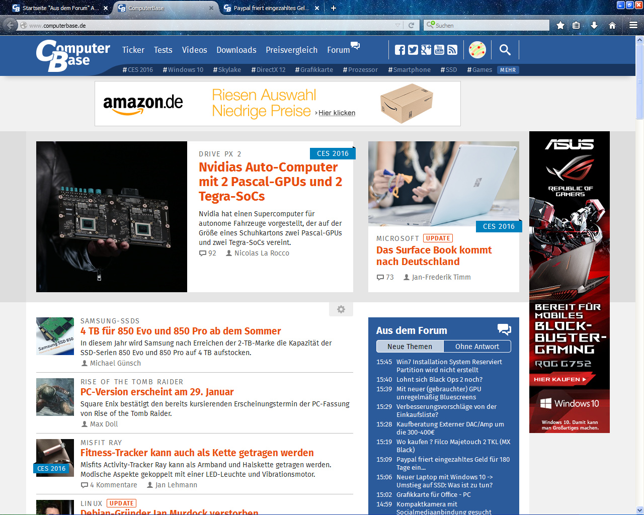

2. Bis die Startseite (scheinbar) vollständig geladen ist und (scheinbar) das rechts neben dem blauen "Aus dem Forum"- Kasten liegende Werbevideo das erste mal durchgelaufen ist, ändert sich die weiße Schrift in diesem Kasten mehrfach von klar/ scharf nach verschwommen und wieder zurück in unregelmäßigen Abständen! :rolleyes:
Warum beeinflußt das Werbevideo oder was auch immer die Schrift in diesem Kasten und läßt sich das nicht ändern?!
Benutze aktuell Firefox 41.0!

Schriftdarstellung kann sich ändern, wenn der Browser eine Box in einen separaten GPU-Layer auslagert. Dann kann nämlich kein Subpixel-Antialiasing mehr genutzt werden, sondern nur noch Grayscale-Antialiasing.

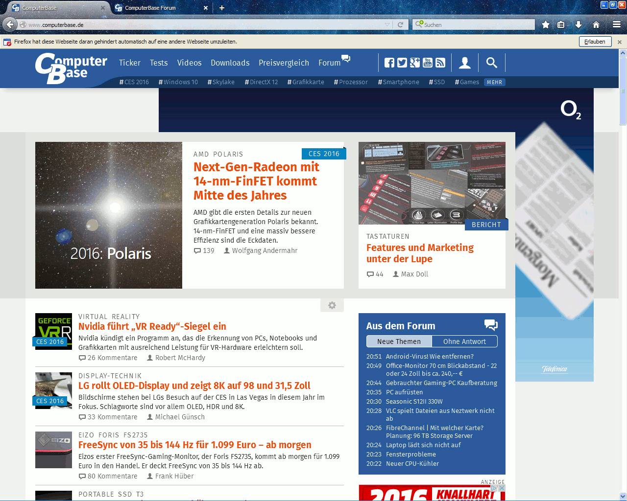

Und wenn dann noch eine Bewegtwerbung, wie jetzt gerade die von O2, in einer Endlosschleife läuft, dann nervt die permanent "flackernde" Schrift in den genannten Bereichen um so mehr.
Auf der realen Seite (also in Echtzeit) stört die sich verändernde Schrift stärker als wie es in meiner gif- Animation rüberkommt, da die Schriftstörung auf der realen Seite im Browser scheinbar von dem ablaufenden Video in sehr unterschiedlichen Zeiträumen "moduliert" wird.
In meiner Animation aus zwei verschiedenen Screenshots wechselt das Bild ja schön gleichmäßig im Sekundentakt, was ich, wie schon gesagt, weniger störend empfinde.
Das Problem scheint bei mir nur durch Bewegtwerbung im rechten oberen Bereich aufzutreten, also wenn z.B. ein Video direkt neben dem blauen Kasten (auf der Startseite) läuft (aktuell das von O2)!
Bug-Report-ID ist 2016 - 11370 oder 11372 oder z.B. 11373

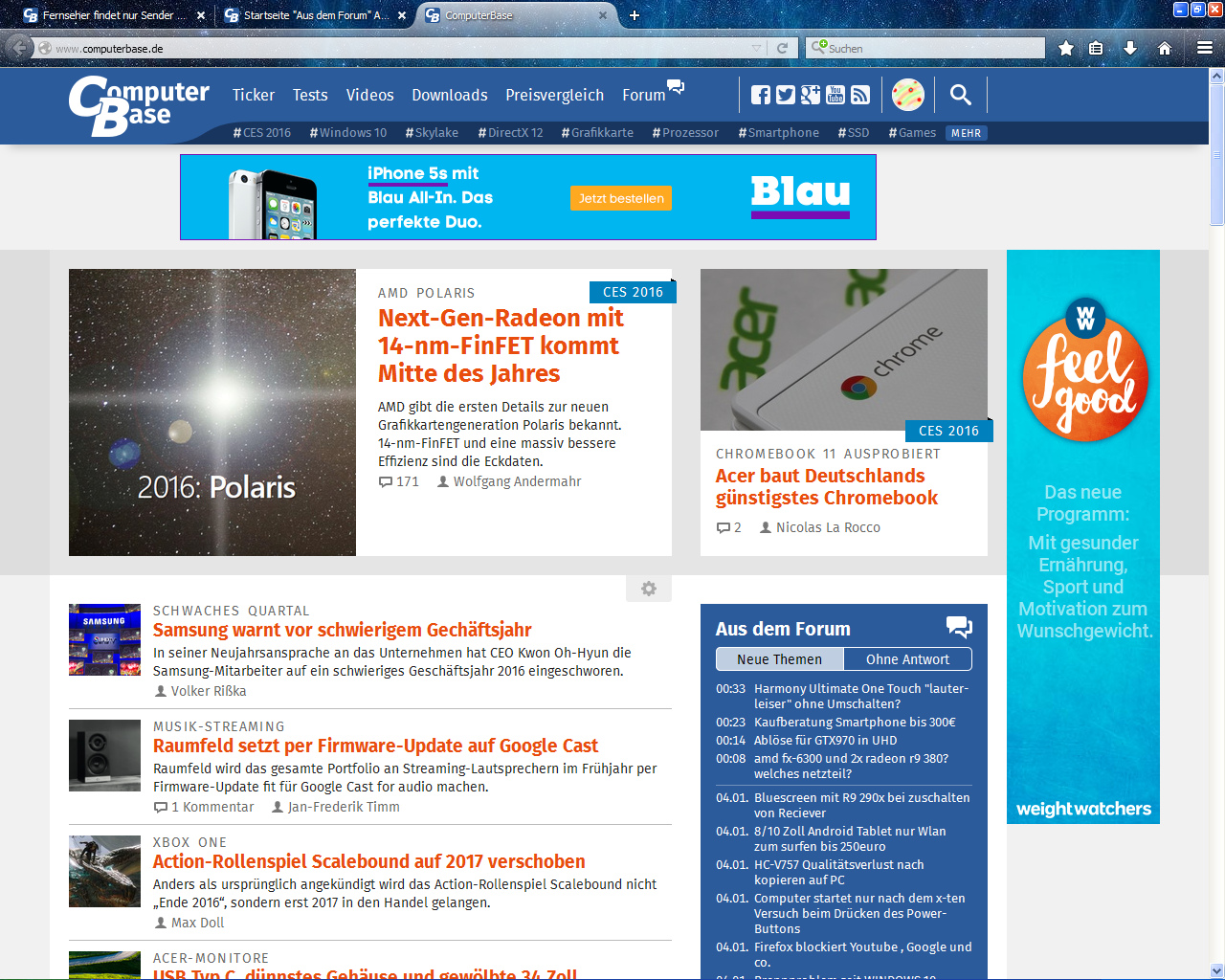

Achtung: Keine Schriftstörung bei der "i feel good" weight watchers Werbung ID ist 2016 - 11392
Vielleicht funktioniert diese Bewegtwerbung anders!?
Kleiner im Platzbedarf auf der Seite ist sie zudem. Möglicherweise hat das auch einen Einfluß auf mein Problem!?

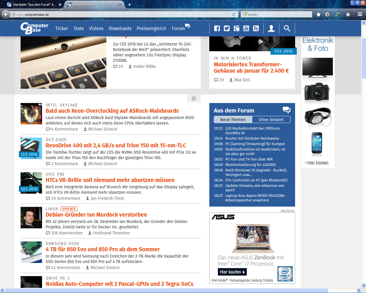

Danke für die Infos! Unser Vermarkter hat mir einen Demo-Link geschickt, der das Ausliefern der O2-Anzeige bei jedem Seitenaufruf ermöglicht. Damit konnte ich das Problem mit Firefox 43 unter Windows 7 reproduzieren. Der Effekt ist bei mir zwar nicht ganz so deutlich, aber qualitativ derselbe. Und ich habe einen Workaround gefunden und eingebaut, der das Problem bei mir löst. Kannst du bitte nochmal nachschauen? :)

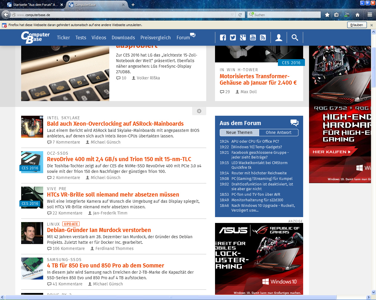

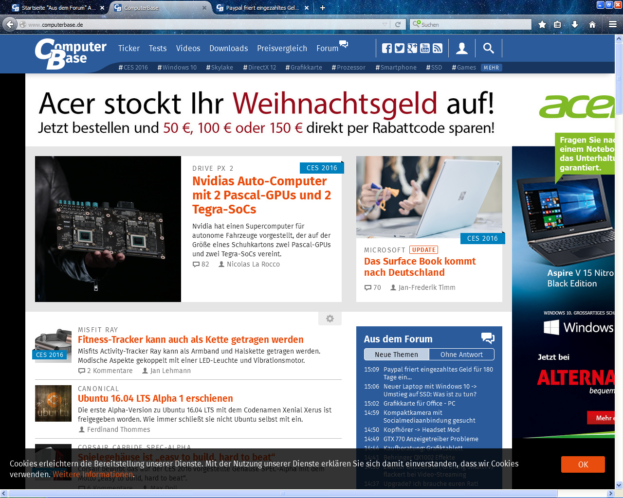

Leider scheint die Schrift auf der Startseite nicht nur von laufenden Videos beeinflußt zu werden, sondern auch von bestimmter statischer Reklame!
Wie ich gerade beim Warten auf die O2- Werbung gesehen habe verändert die übergroße Alternate- Werbung die Schrift auf der Startseite auch. Sobald die statische anzeige erscheint, wechselt z.B. die weiße Schrift in dem blauen Kasten deutlich zum Unscharfen hin und bleibt dann konstannt so bis zum nächsten Aktualisieren der Seite. Da sich an der Schrift in diesem Zeitraum also nichts mehr ändert, fällt es im ersten Moment gar nicht auf, daß da etwas nicht ganz in Ordnung ist. Etwas sich bewegendes oder sich schnell veränderndes fällt einem halt gleich auf.
Ob das mit speziellen statischen Werbungen schon immer so war, kann ich im nachhinein nicht mehr sagen. Vielleicht gab es den Fehler/ Umstand schon immer, nur habe ich ihn nicht wahrgenommen.
Könnte es daran liegen, daß diese Alternate- Werbung die ganze Seite ändert und meinen Desktop so vergrößert, daß unten auch noch ein Scrollbalken entsteht?
Alternate- Werbung- ID ist 2016 - 11415
und ohne die Alternate- Reklame: Stoerung_Standbild_2.jpg

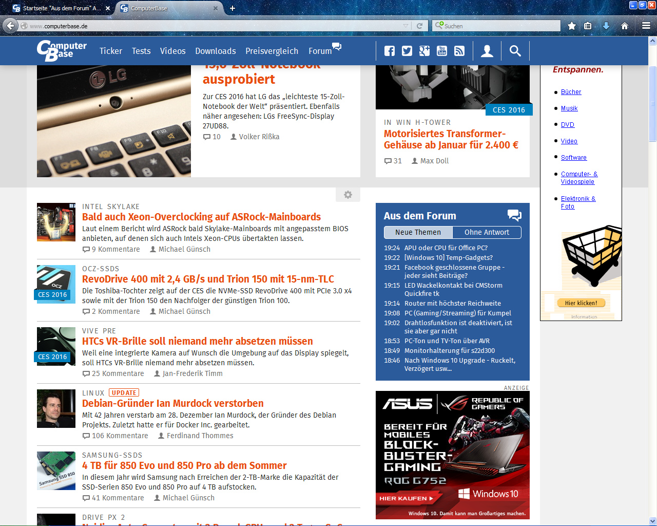

Bei der gerade gesehenen Asus- Bewegtreklame flackert die Schrift auf der Startseite wieder wie gehabt, scheinbar im Takt/ in Abhängigkeit vom Inhalt des gerade gezeigten Inhalts!
Sobald die Bewegung in der Anzeige endet, ist die Schriftdarstellung wieder dauerhaft gut.
Asus- ID ist 2016 - 11418

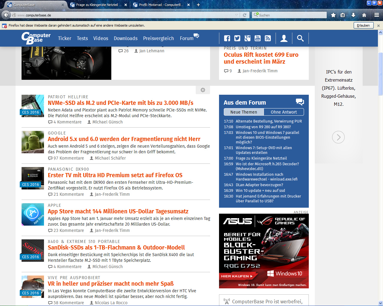

Beispiele wären:
ID ist 2016 - 11443 Asus Werbung unterhalb des blauen Kastens
ID ist 2016 - 11444 Asus Werbung unterhalb und seitlich des blauen Kastens
Jedoch kommt es bei dieser Asus Werbung unterhalb des blauen Kastens zu keiner Störung!
ID ist 2016 - 11447

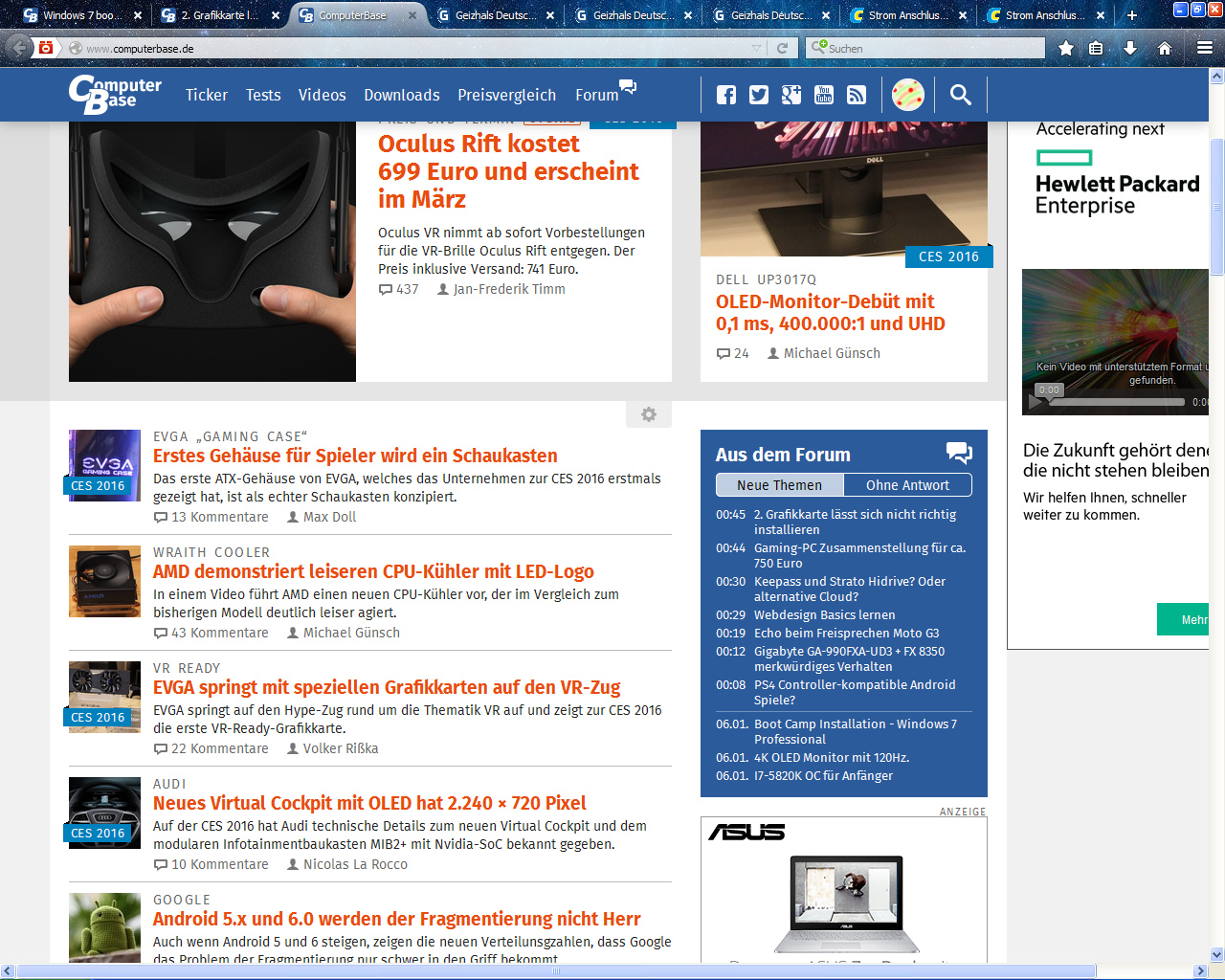

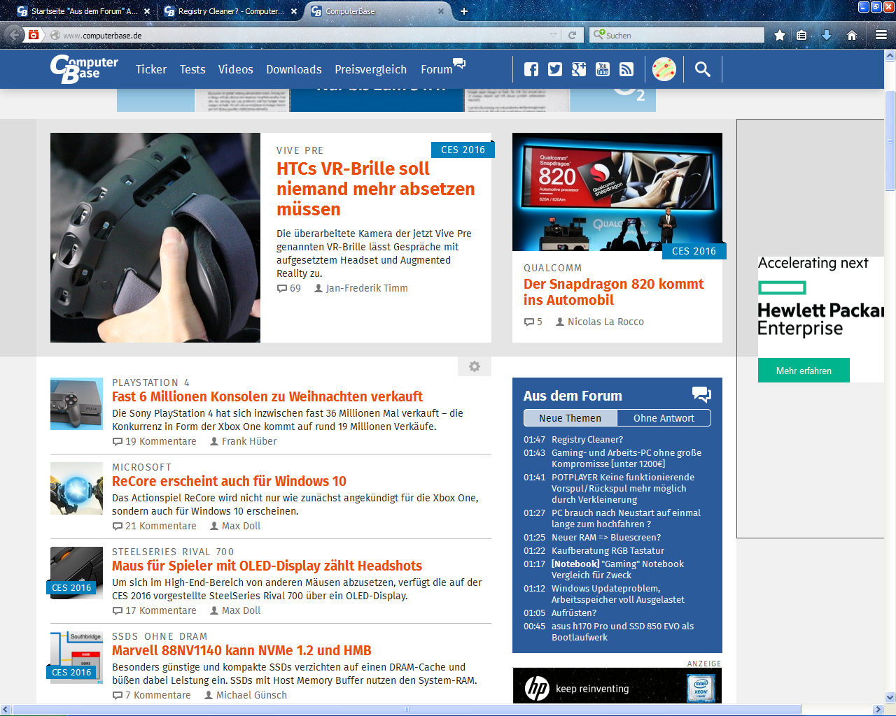

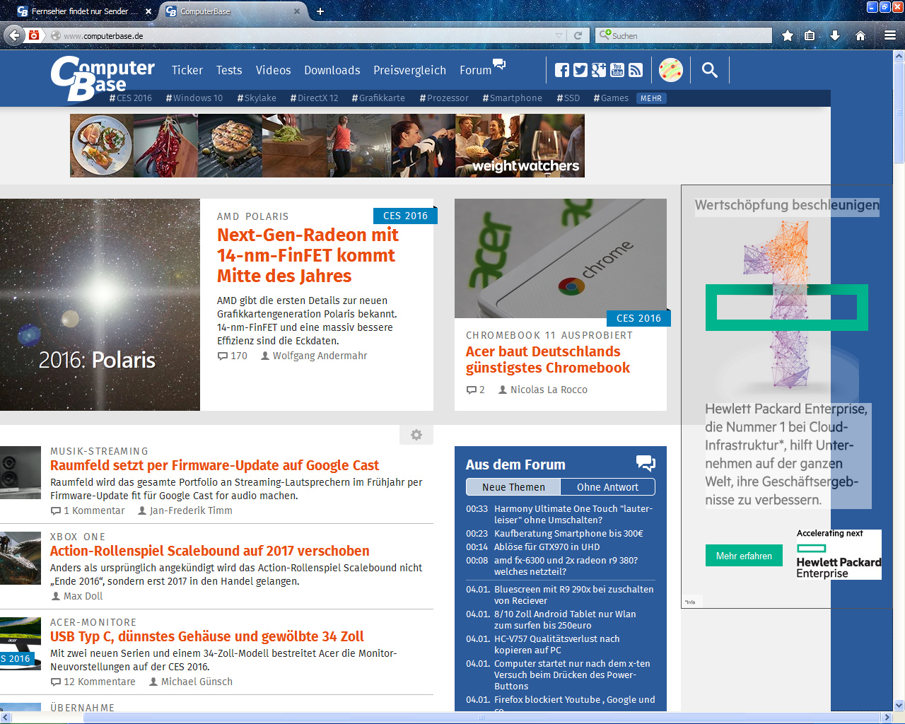

Eine Störung gibt es auch bei der Telekomwerbung!
ID ist 2016 - 11460
Und auch bei Hewlett Packard!
ID ist 2016 - 11466

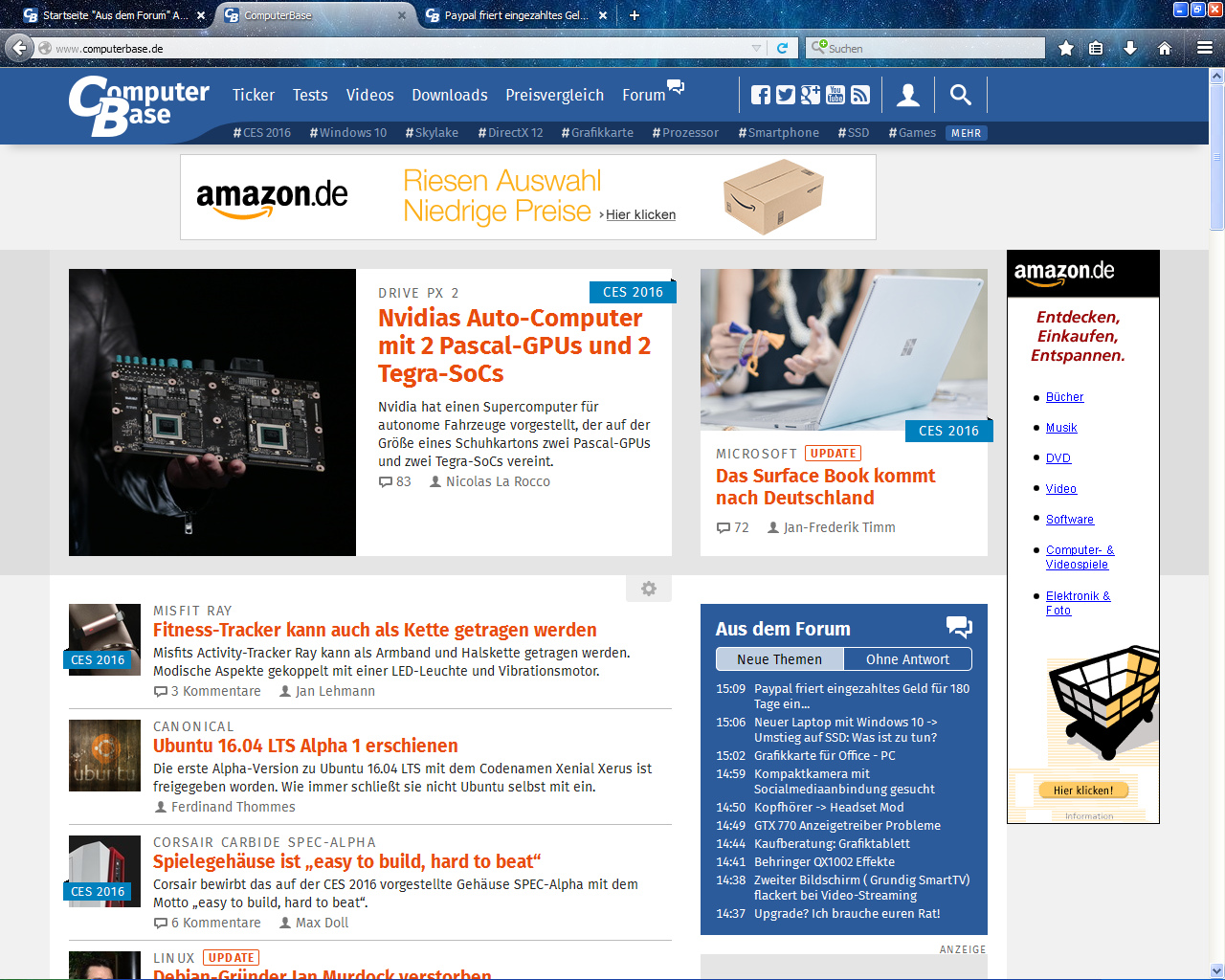

Bis jetzt habe ich noch eine störende Anzeige gefunden!
ID ist 2016 - 11505 (Asus unterhalb des blauen Kastens)
Keine Störung dagegen bei ID ist 2016 - 11506 (Asus unterhalb des blauen Kastens)
Und auch keine Störung bei ID ist 2016 - 11507 (Asus rechts vom blauen Kasten)
