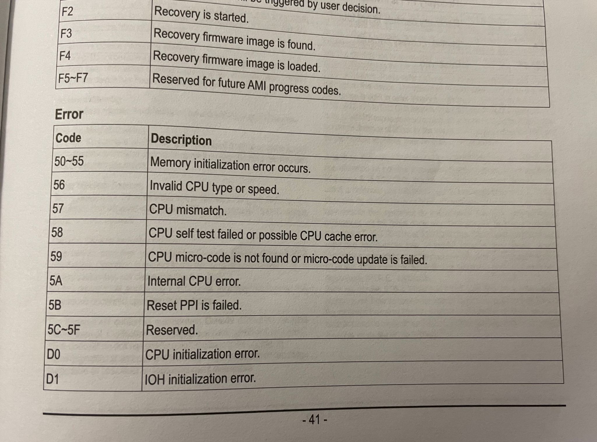

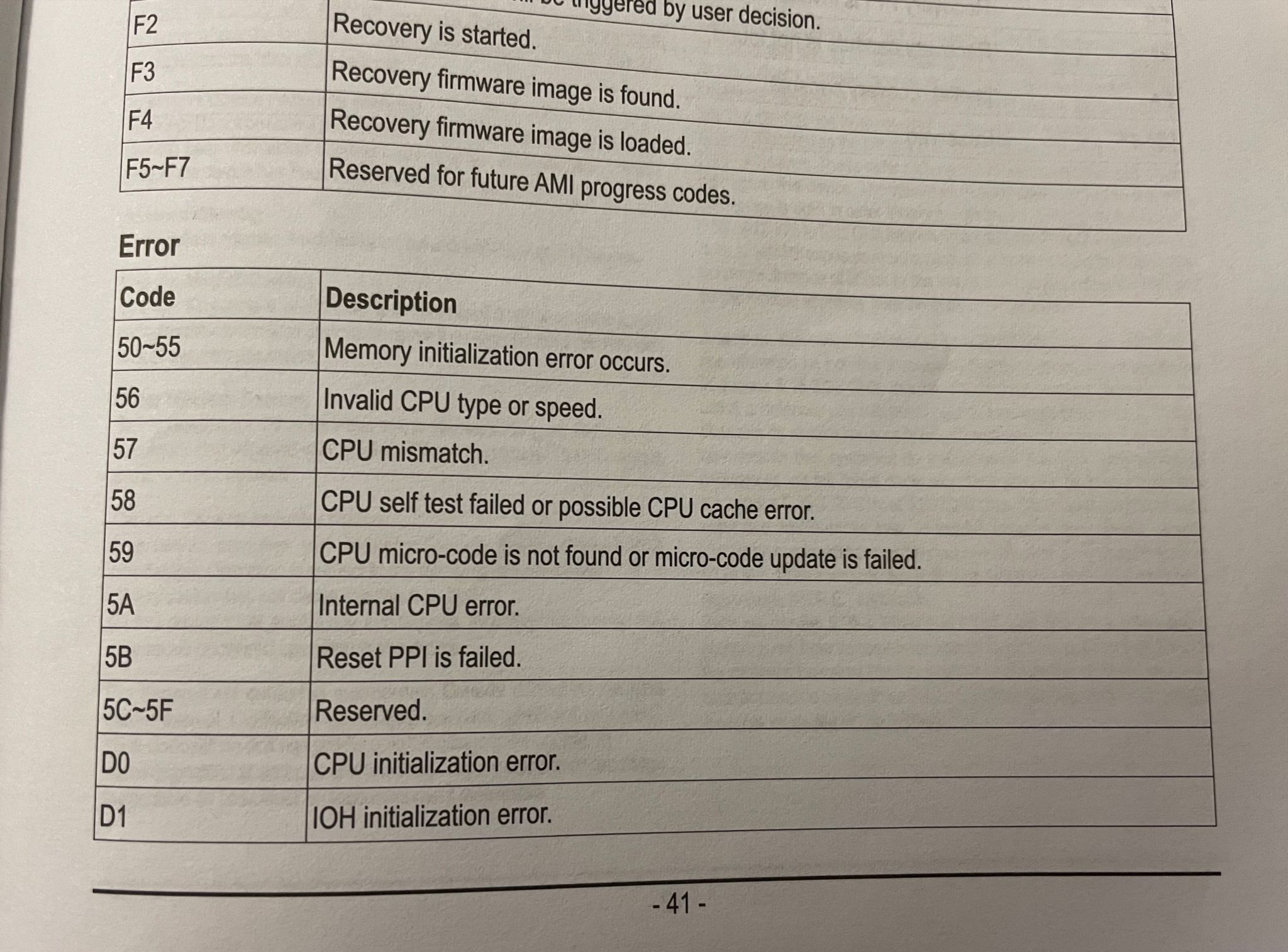

nach viel Arbeit ist der PC zusammengebaut, doch irgendwas scheint nicht zu funktionieren. Ohne Windows Stick oder ähnliches, hab ich jetzt mal versucht zu starten, ins BIOS sollte man ja kommen, oder?
Hier ist ein Video, so läuft er jedes Mal an, wenn ich ihn Starte, und endet dann, wie man hoffentlich sehen kann, auf Fehlercodes 54 oder 59, was mich nicht gerade zuversichtlich stimmt, dass es ein einfacher Fix ist. Ich hoffe aber, ich hab ne banale Sache übersehen.

Das mit dem Bios updaten hat scheinbar nicht ganz funktioniert denn code 59 ist CPU Microcode initialization error.
Also nochmal mit Qflash das Bios updaten (fat32 usb stick und neuestem Bios von der Gigabyte website)
Die Bios datei entpacken und in Gigabyte.bin umbenennen, anschließend auf den USB Stick schieben und diesen in den QFlash port stecken und die Flash taste drücken.

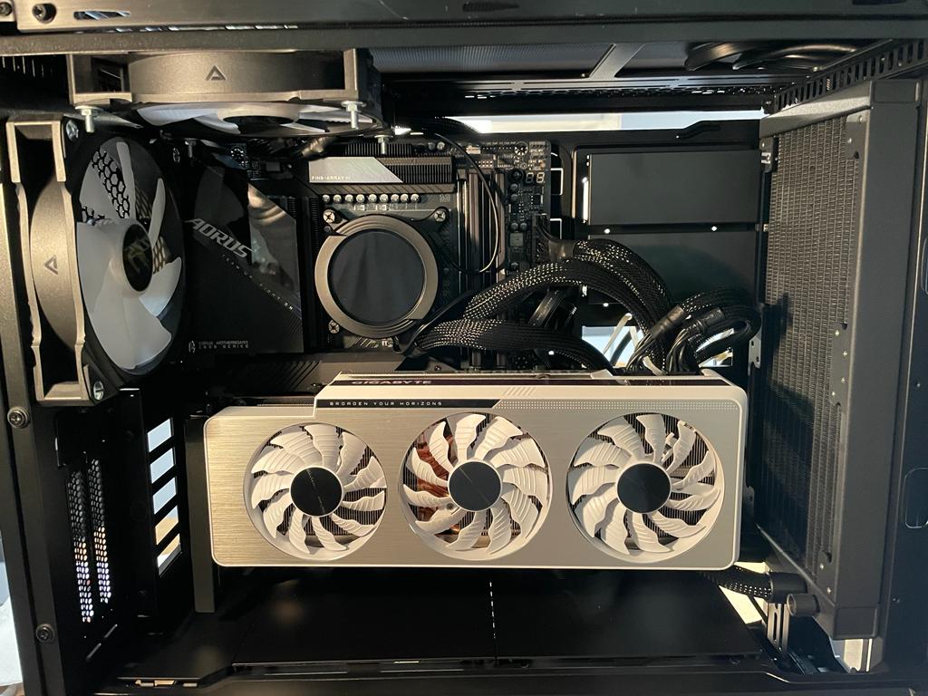

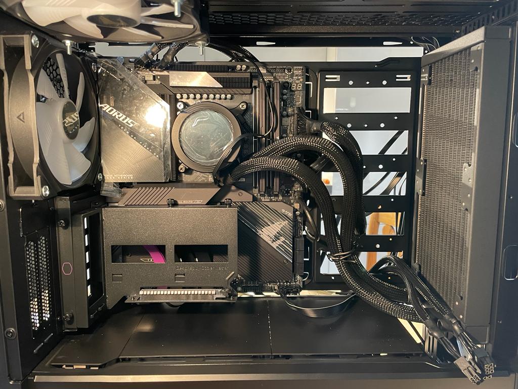

Hier noch zwei Fotos, vllt machen die es einfacher, das System zu durchschauen
