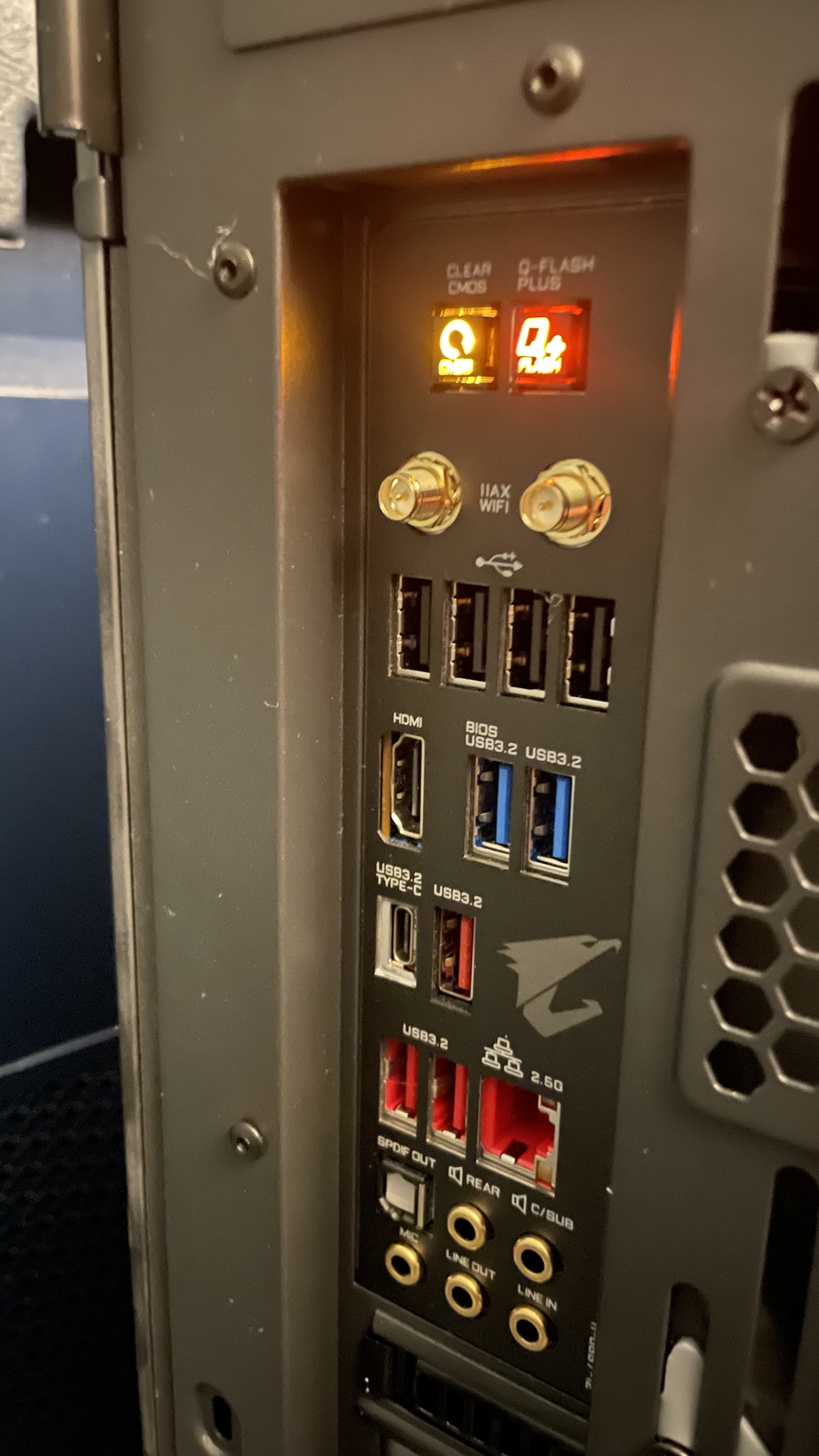

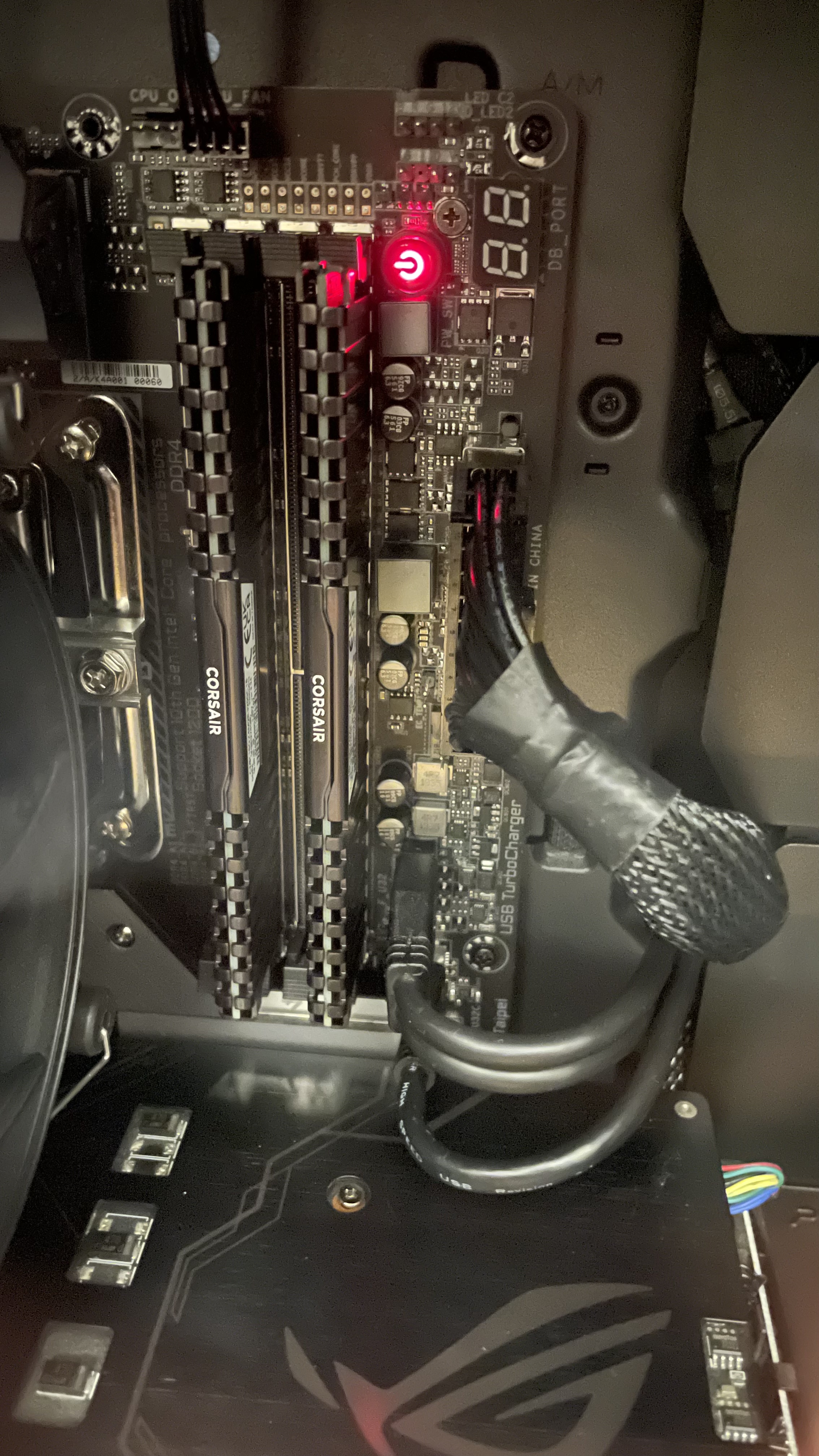

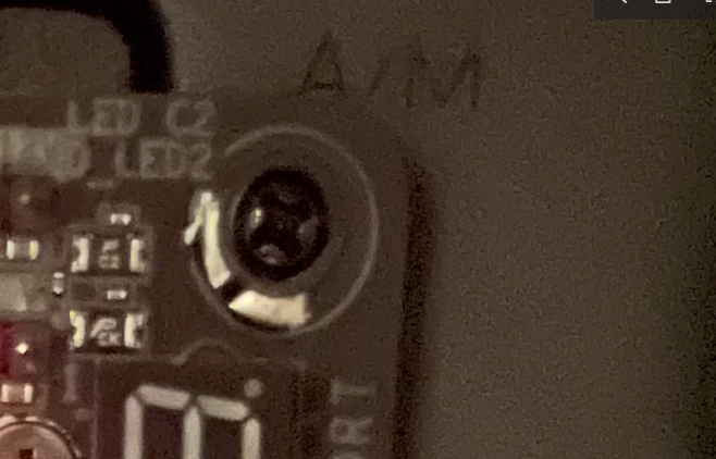

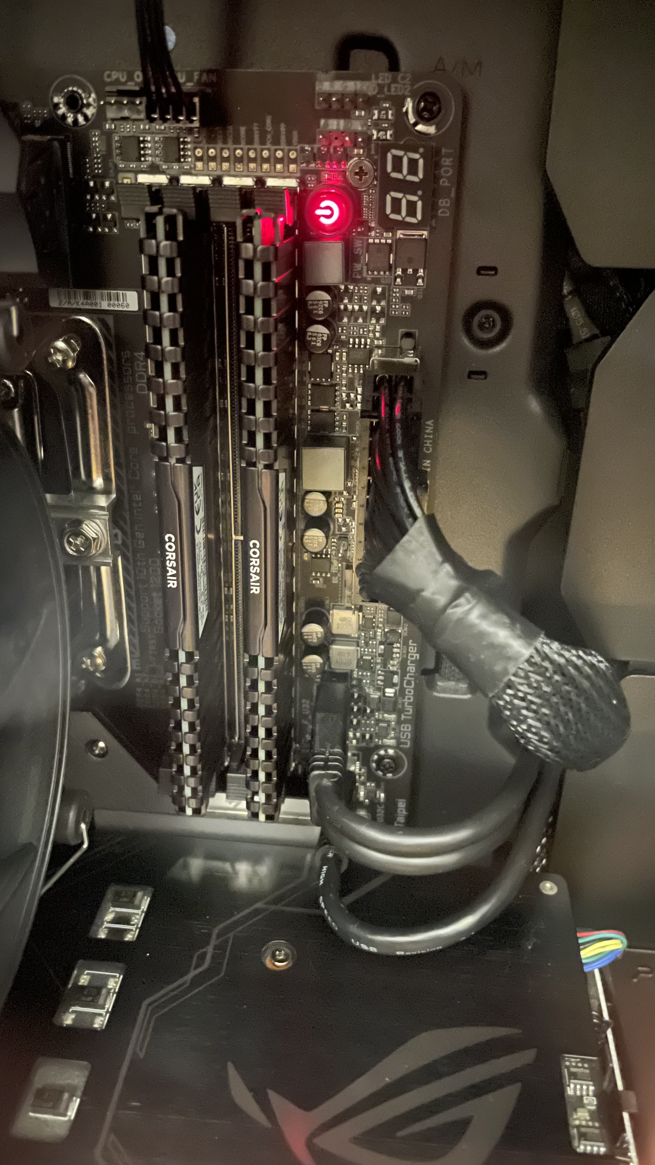

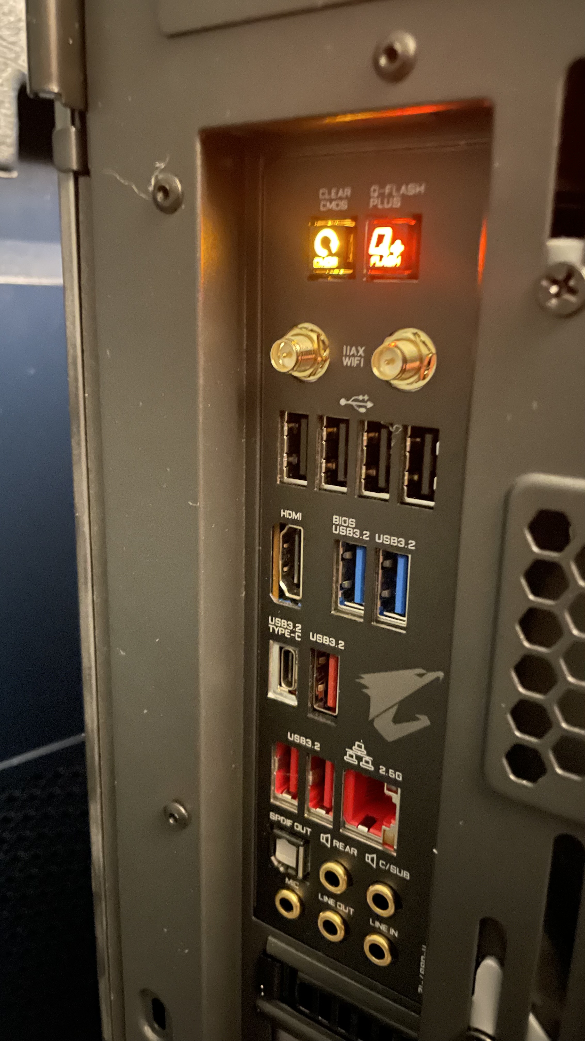

Die zwei Lämpchen aussen am Mainboard bei den Anschlüssen leuchten. Ebenso eine grösseres rotes Lämpchen direkt auf dem Mainboard oben links (siehe Fotos anbei).
Das ist mittlerweile mein 3 Zusammenbau mit dem gleichen Gehäuse und immer mit Aorus Master Mainboards, sodass ich mit hoher Wahrscheinlichkeit (aber natürlich nicht komplett) Fehler beim Zusammenbau ausschliessen kann.

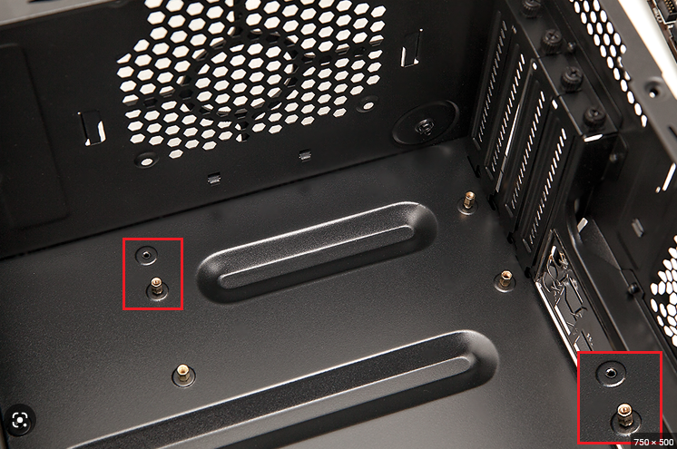

Alles mal extern (ausserhalb des Gehaeuses) aufbauen und testen.
Wenn da alles funktioniert ist eventuell ein Abstandhalter "zuviel".

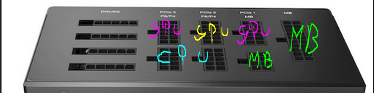

Alles korrekt am Netzteil, zwei Stecker in MB für's Mainboard?
Die GTX 1060 häng an den PCIe2 am Netzteil.

Welcher Abstandhalter ist hier gemeint?

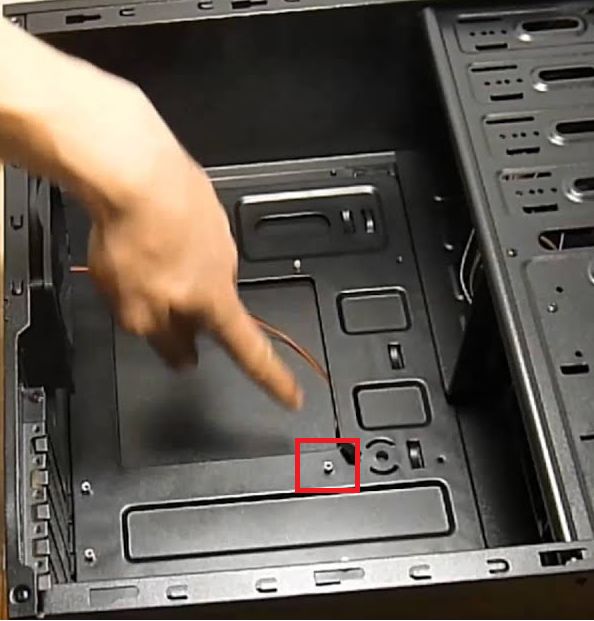

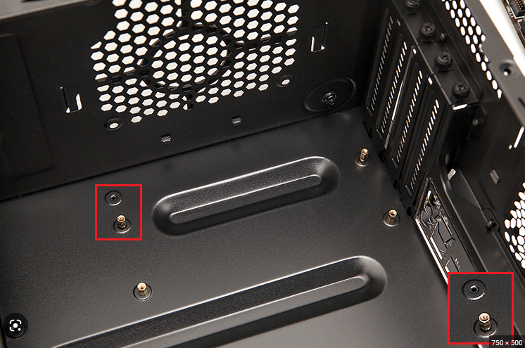

Die Abstandshalter zwischen Mainboard und Gehäuse.
Bei dem 24 Pin Stecker stimmt auch irgendwas nich sieht so aus als ob entweder der 4 Pin oder der 20 Pin nich richtig drinn wären.
Ja, der breite Stecker vom Mainboard steckt in den beiden MB-Slots in Netzteil. Die zwei 4-PIN Kabel oben links über der CPU stecken jeweils in einem P8-Slot im Netzteil. Die GPU führt zu einem PCIe-Slot im Netzteil.
Mal anders gefragt.
Sind da ueberhaupt Abstandhalter zwischen Brett und Gehaeuse?
Ok, danke. Ich verstehe leider noch nicht, wie ein Abstandshalter mein Problem ausgelöst haben könnte. Und was stimmt nicht mit dem 24 Pin Stecker? Auf dem Mainboard steckt er auf jeden Fall fest drin.
Wenn ein Abstandhalter an der falschen Position ist, kann er auf dem Brett einen Kurzschluss verursachen.
Wenn der dort ist wo kein Loch ist zum montieren des Mainboards,
kann dieser Kontakt mit dem Mainbaord haben und es gibt Kurzschluss.
buxtehude schrieb:

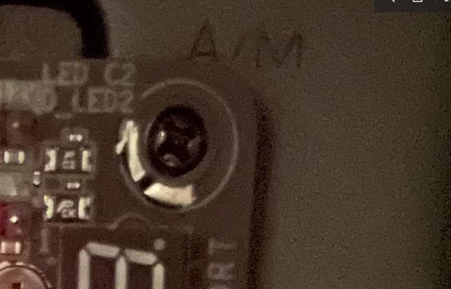

Auf deinem Bild oben links neben dem freien Lüfteranschluss: Ist da keine Schraube drin oder sieht das nur so aus?
Hast du die Original Schrauben vom Mainboard?
Stimmt, da habe ich eine Schraube vergessen. Ich sollte die Originalschrauben haben, aber ich habe evtl. Schrauben verwendet, die bei dem Gehäuse dabei waren.
Dein Netzteil klackert ja auch wie du schreibst - Schutzschaltung.
Ein (1) Klack beim aus- und einschalten wäre aber normal, aber kein Klackern.
