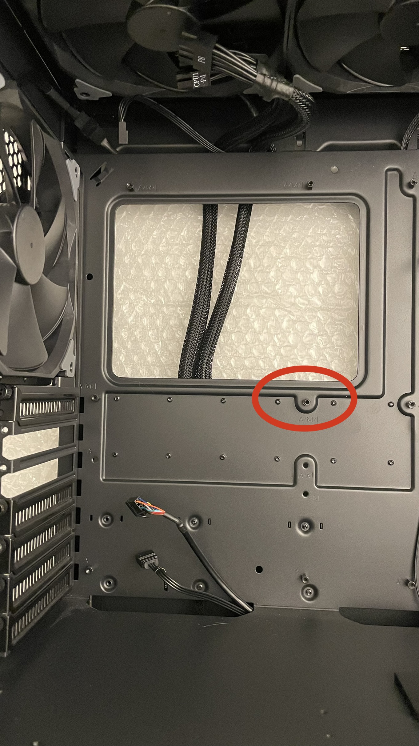

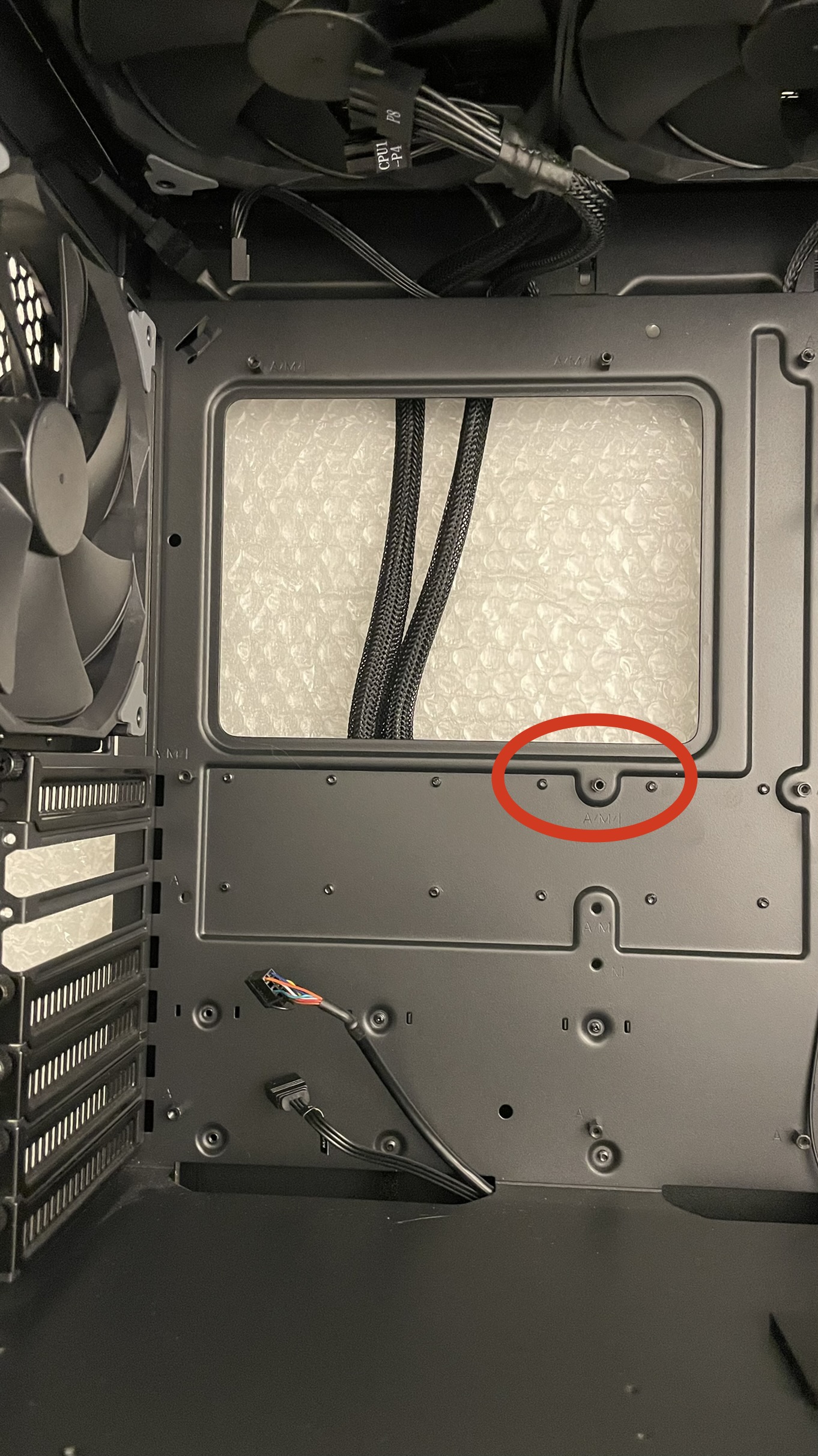

Es gab tatsächlich einen ungenutzten Abstandshalter (siehe Bild). Das Problem ist aber immer noch da...
Das sind die einzigen Schrauben, die passen. Man erkennt es evtl. nicht so gut auf dem Bild in meinem ersten Post. Aber die Schrauben sind durch den flachen Rand breit genug und halten auch sehr gut.buxtehude schrieb:Fehlende Abstandshalter können Probleme verursachen, deshalb die Frage ob du nur dort reingeschraubt hast, wo auch Abstandshalter drin sind?
Die Schraubenköpfe sehen auch zu klein aus. Sind es original Schrauben vom Mainboard?

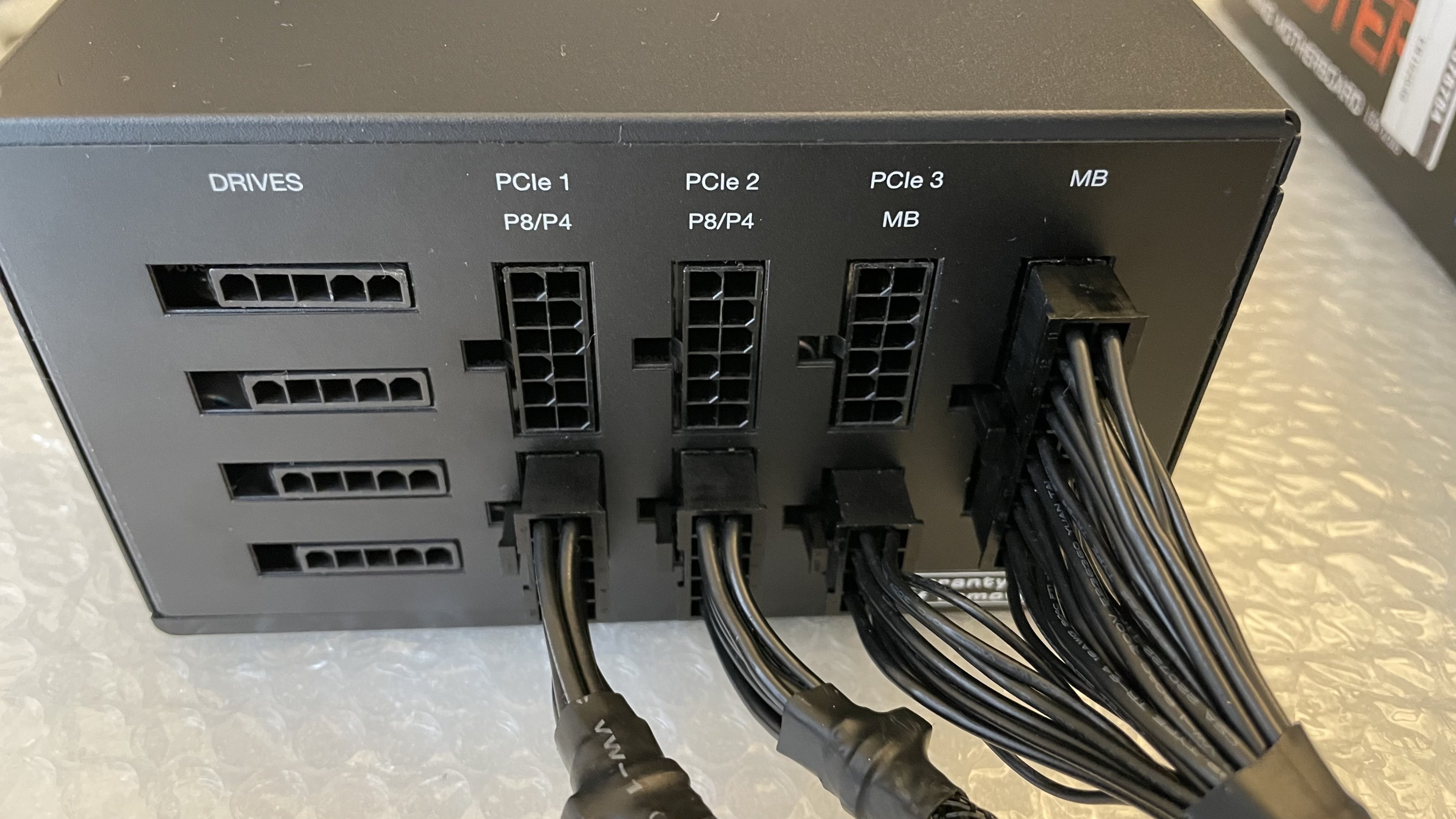

- Feb. 2020
- 166

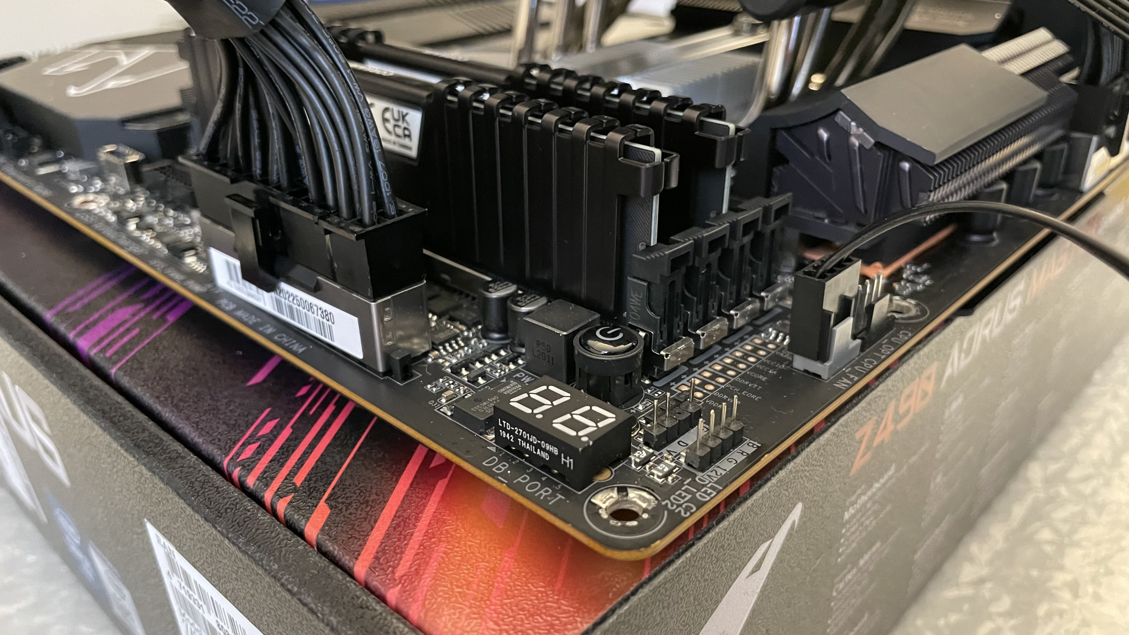

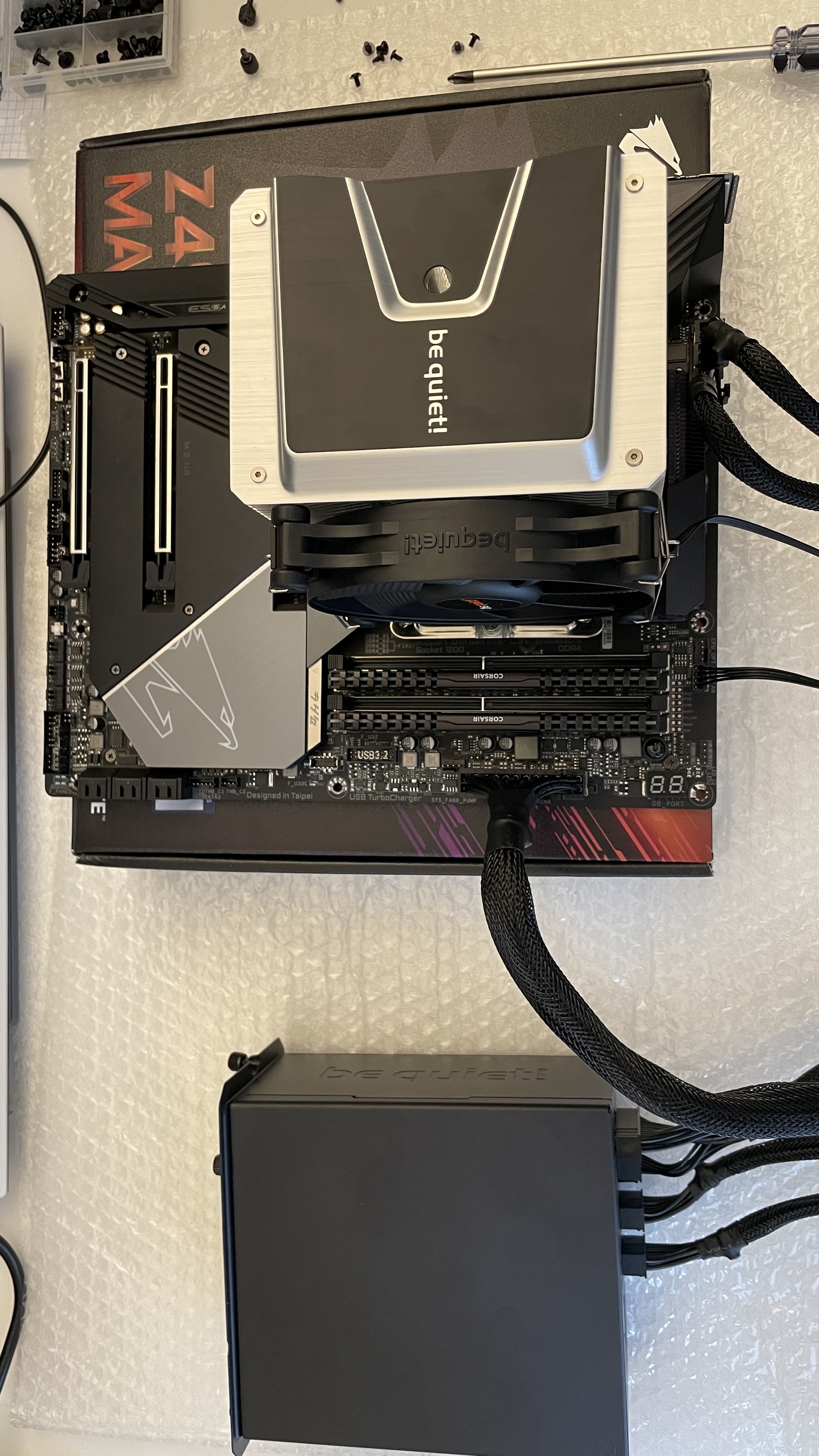

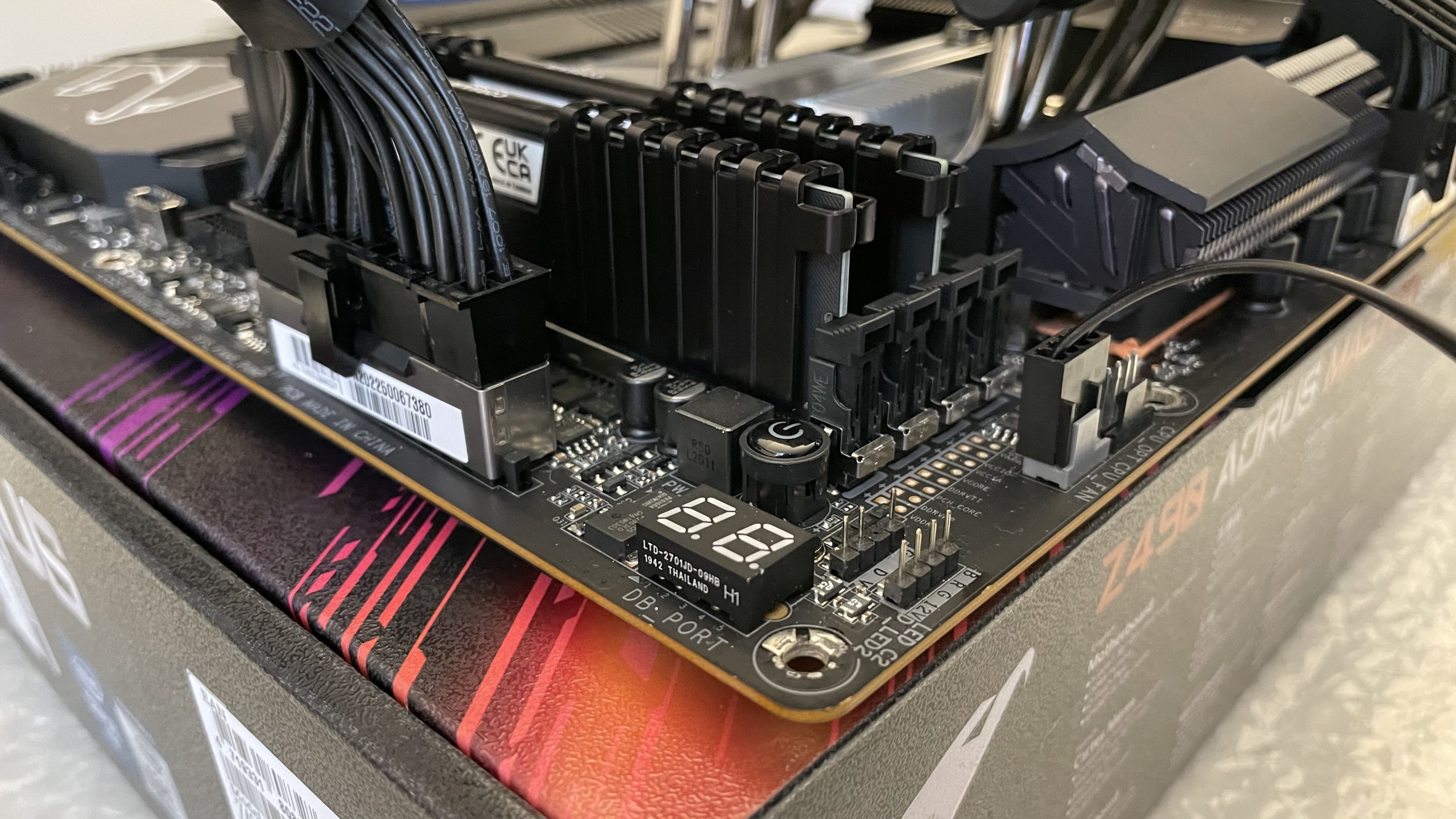

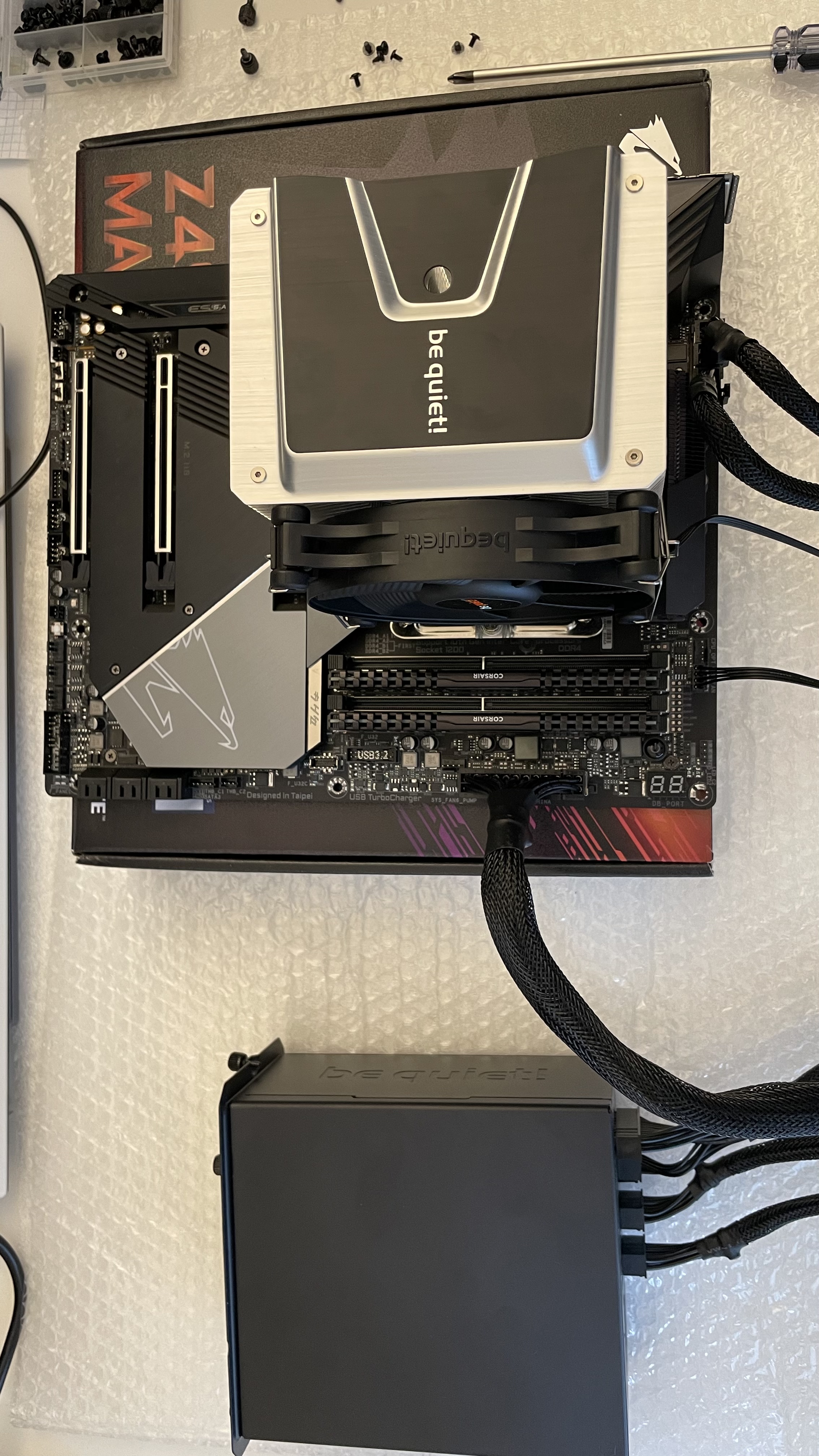

Hi. Ich habe eben das Mainboard mit CPU und Kühler ausserhalb des Gehäuses angeschlossen. Das Netzteil schaltet sich immer noch immer wieder aus und an. Bilder sind anbei.
- Feb. 2020
- 166
Habe ich gemacht, spwohl links als auch rechts. Hilft leider nicht. Probiere jetzt mal die Null-Methode.
